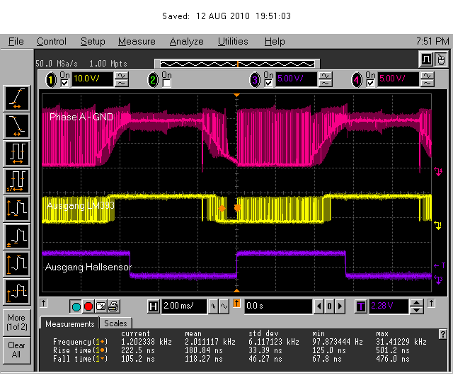

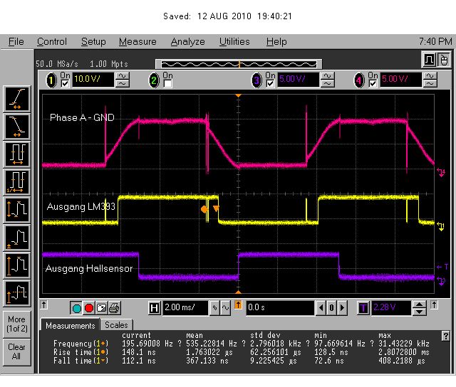

Nun meine Frage. Ihr seht das angehängte Bild.
Rosa ist die Spannung der Phase A gegen Masse. Die "schrägen" Flanken
sind ja bekanntlich die BEMF-Spannungen.
Blau sehr ihr den Ausgang des zugehörigen Hallsensors. Soweit so gut!
Nun habe ich einen Komparator mittels LM393 aufgebaut, welcher die halbe
Zwischenkreisspannung (in meinem Fall 6 Volt) mit der Spannung an der
Phase A vergleicht. Das Ausgangssignal des Komparators seht ihr in Gelb.
Frage: ist die Sache soweit schon mal korrekt? Woher kommen die beiden
Spikes an der Phase A, welche natürlich auch den Komparator zum
Umschalten bewegen?
Ist meine folgende Annahme richtig:
Um den Motor korrekt zu kommutieren, muss ich nach dem Ausschalten des
Highside-FETs der Phase A die Zeit messen, bis der Komparator eine
negative Flanke liefert (denn dann ist die BEMF = 1/2 der
Zwischenkreisspannung), und dann nochmals so lange warten, und dann den
Lowside-FET einschalten. Ist das richtig?

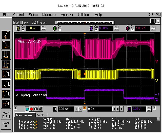

Nun kommt noch die PWM ins Spiel. In meinem Fall lasse ich den
Highside-FET dauernd an, und takte nur den Lowside-FET, was zu den
Signalen führt, welche ihr im Anhang seht.
Aufgrund der PWM ist natürlich auch die BEMF-Spannung ver"rauscht", und
der Komparator liefert kein schönes Signal mehr, sondern schaltet
ständig um. Ist meine Idee richtig, dass ich den Ausgang des Komparators
auf ein D-Flipflop führen könnte, dessen Clock mit der PWM verbunden
ist? dann müsste das Flipflop ja eigentlich immer dann, wenn der
lowside-FET eingeschaltet ist, das vom Komparator gelieferte Signal
übernehmen, und ich hätte die PWM zuverlässig ausgeblendet. Funktioniert
sowas?

Die Spikes entstehen während der Kommutierungsphase. Es gibt einen
Zeitpunkt, wo kein MOSFET in der Halbbrücke leitet. Da arbeitet die
Induktivität des Motors im Freilauf und induziert eine Spannung. Ist
aber relativ normal.
Man sieht ja auch, dass die Spikes nie größer als VCC oder kleiner als
GND werden, was den parasitären Dioden in den MOSFETs zu verdanken ist.
Das wird übrigens als "commutation noise" bezeichnet.
Wenn man die Spikes nicht herausfiltert (was ja eine Verzögerung in die
Regelschleife bringt), dann muss man schauen, dass man erst kurz nach
den Spikes den Komparator, bzw. dessen Auswertung "scharf" schaltet.
http://atmel.com/dyn/resources/prod_documents/doc8012.pdf
siehe Seite 8.

> Woher kommen die beiden Spikes an der Phase A,
Deine H-Brücke schaltet erst den leitenden Transistor aus,
und dann den neuen ein.
Dabei entsteht der Effekt, daß der Strom, der durch die Motorspule floss
(auch und vor allem durch die wohl etwas lange Zuleitung) gerne
weiterfliessen will, was sich in einem Spannungsanstieg aka "Zündfunke"
äussert, bis die Paralleldiode des jeweils anderen Transistors leitet.
Diese Spikes versauen dir deine ganze Messung.
Du solltest H-Brücken mit weniger dead time nehmen, und viel kürzere
Leitungen zum Motor.
Nein, die ist nicht auf Grund der PWM verrauscht, das müsste nämlich mit
der Motorinduktivität ein sauberes dreieckiges Signal kleiner Amplitude
ergeben, sondern sie ist durch deine Spikes verrauscht, bis zur
Unbrauchbarkeit verrauscht, man sieht nur SPikes und gar keinen
Spulenstrom.
Führe dein Signal zum Komparator (der eine kleine Hysterese haben
sollte) durch ein RC-Glied.
> Spulenstrom.
Mag sein, aber ich behaupte mal, dass niemals ein sauberes Signal
rauskommen wird. Die BEMF-Spannung addiert sich ja zu der Spannung am
Sternpunkt, und der Sternpunkt "wackelt" immer hin- und her, wenn der
highside-FET eingeschaltet bleibt, und der lowside-FET taktet.
Ist der lowside-FET eingeschaltet, dann ist der Sternpunkt schön in der
Mitte, und die Spannung am nicht bestromten Motoranschluss ist 1/2 VCC +
U_BEMF. Sobald der lowside-FET ausschaltet, ist der Sternpunkt doch
nicht mehr in der Mitte der Versorgungsspannung - er hängt ja dann quasi
über eine einzelne Wicklung an VCC, während die beiden anderen
Anschlüsse in der Luft hängen. Die gemessene Spannung an der freien
Phase wäre dann VCC + U_BEMF; die im FET integrierte Diode begrenzt
diese Spannung aber auf max. VCC.
Ich behaupte, dass dies der Grund ist, warum man die PWM in der
Ausgangsspannung sieht. Das lässt sich auch nicht vermeiden.
