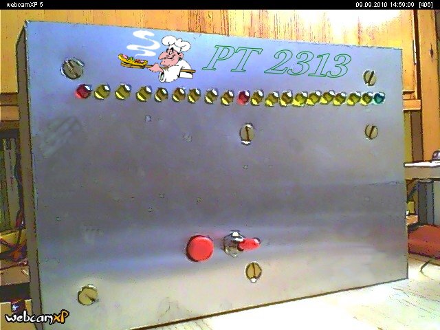

Da mein Sohn seine Pizza immer so lange im Ofen lässt bis der
Rauchmelder piepst, bin ich angefangen, einen Pizzatimer zu bauen.
Ich hab mich heute Nachmittag schon geärgert weil ich auf falsche
Vorbilder reingefallen bin. Wo der Startwert des Timers hingehört weis
ich jetzt und ich kann ihn  auch so konfigurieren das nur am 2.
Weihnachtstag ein Timmerint. kommt.
Ich krieg es aber immer noch nicht hin das er in meiner Schaltung pro
Minute ein Led löscht. Bascom List Schaltung und mein gedachter
Ablaufplan im Anhang. Zu sehen it erstmal die eine Sekundenversion, ich
bitte um Hilfe und Anregungen.
Meine Schaltung läuft mit 20 LED´s an 10 Ports. Das setzten und löschen
hab ich noch recht umständlich gelöst. Es geht mit Sicherheit eleganter
wenn man die Daten aus Tabellen zieht. Das aber später.
Piepser und Stellknopf fehlen noch, krieg ich aber hin. Glaub ich
jedenfalls.

Nochmals vielen Dank für den Tip mit dem Kondensator. Ich hatte ja auch
gepostet: Das Ding hängt gelegentlich.
Ich lasse zur Zeit nur ein Led leuchten und das Programm mit kurzem Wait
in Schleifen bis auf kein Led abarbeiteten wird.
Ich hab nähmlich noch einen Tastar eingebaut der via Interupt eine
Variable runterzält und ich auf der gewünschten Zeit einspringe. Eier
werden nämlich bei 20 Minuten verdammt hart.
Das mit dem Interupt hab ich jetzt kapiert. Das funzt nur wenn das
Programm läuft und nicht auf Wait steht.
Jetzt kommt erstmal das schwirigste. Ich muss mich um das Design
kümmern, an Colanie komm ich nicht ran aber es muss optischansprechend
aussehen.
In der Zwischenzeit hab ich dann nochmal viel Zeit zu nachdenken.
Ichweis nämlich auch noch nicht wie Compare geht.
Anmerkung : Wait scheint unhabängig vom Prozessor Takt sehr genau zu
sein.
2 - 3 Sekunden in 20 Min stören mich nicht.

Geht jetzt.
Programm neu geschrieben.
An der Hardware ist ein Lautsprecher für "If Pizza fertig then Lärm"
dazugekommen. Weiterhin ein Taster mit dem ich via Interupt die
Minuten-Variable runterzählen kann, falls der Pizzatimer mal zur Eieruhr
wird.
Mit Timerinterrups weiß ich jetzt Bescheeeeeiiiiiiiiiiiid.
