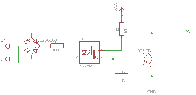

Schon mal überlegt, was passiert, wenn der Transistor schaltet, der VCC
am Kollektor und GND an der Basis hat?
Ich würde sagen er sagt: Pfffffffffffffffffff.

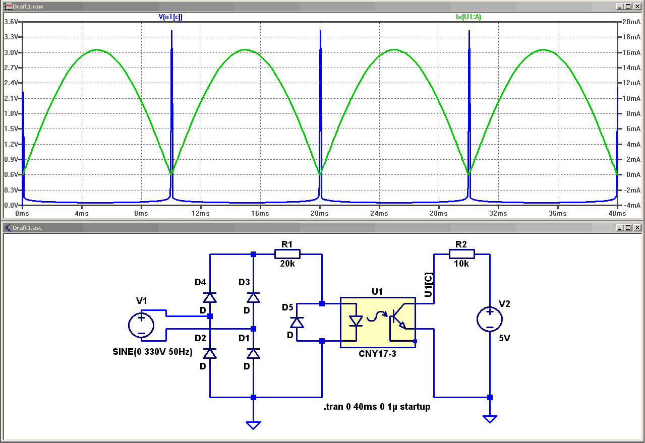

Habe die Sache mal "gespiced"
Die "blauen" Nulldurchgangs-Impulse am Optokoppler-Ausgang sind nur 66µs
breit und ca. 40µs "hinter" dem echten Nulldurchgang.
Das sollte für 50Hz-Netzspannung genau genug sein.
Es grüßt RainerK
Gast #1816529
Ha-jetzt Aber schrieb:
> Der Optokoppler wird so quasi dauernd mit 16mA befeuert. Da gehen dan 5W
> peak in den 20k widerstand. Eine schlechte Idee. Mach da mal einen 200k
> .. 500k Widerstand hin.
Grundsätzlich richtig.
Nur wird der Impuls damit fast 10mal so "breit". Also ist entweder die
Wahl des kleineren "Heiz"-Widerstandes notwendig oder die Schaltung nur
mit dem OK ohne irgendwas anderes "Aktives" ohnehin ungeeignet.
Es grüßt RainerK
#1816540
Sven schrieb:
> Hallo,
> habe mir folgende Schaltung überlegt. Ist das so machbar ?
Der fehlende Kollektorwiderstand wurde ja schon erwähnt.
für den Rest: Das hier SÄMTLICHE Störungen vom Netz ungefiltert
durchgereicht werden, ist Dein Aufbau dank diverser Fehltriggerungen
wenig brauchbar.
also SW oder/und HW Filter vorsehen.
