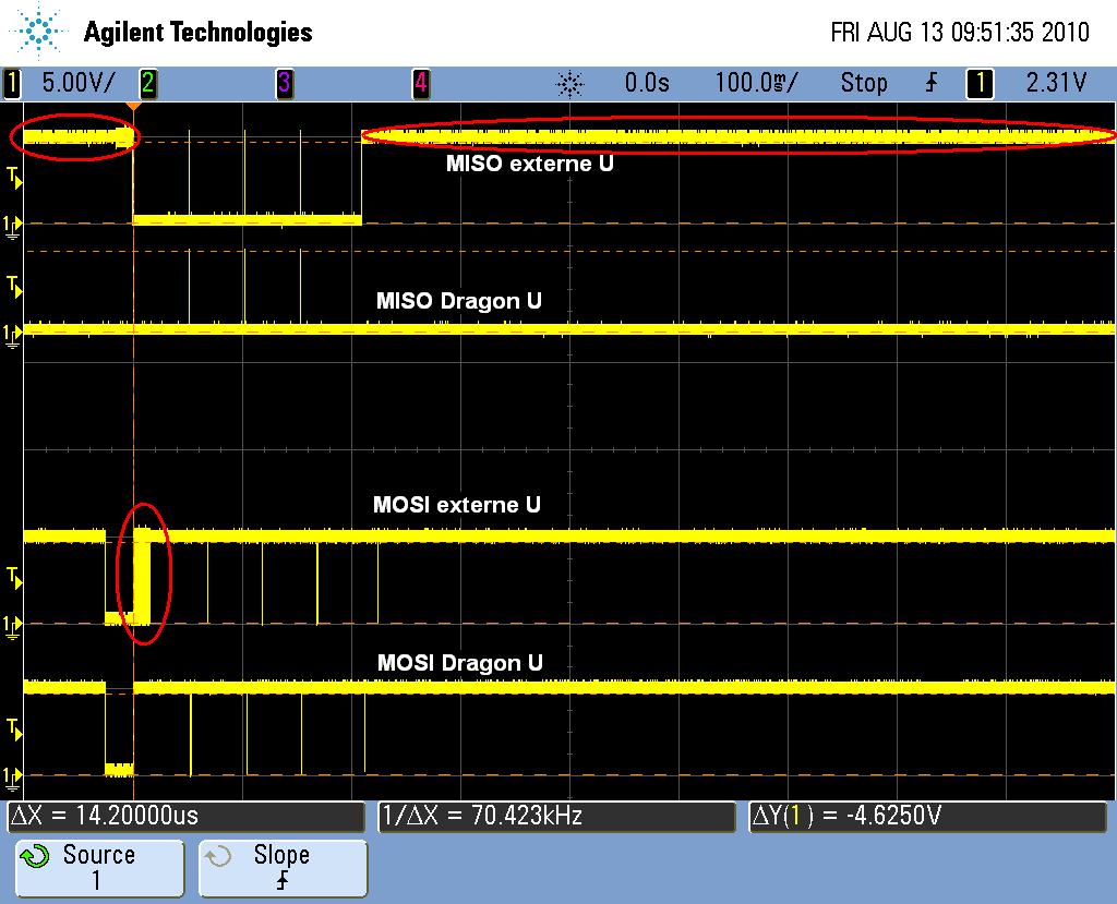

ich habe ein kurioses Problem.
Ich programmiere einen ATmega168PA und benutze dazu den AVR Dragon. Wenn
ich das Board, wo der uC drauf ist, nun mit dem AVR Dragon versorge
(5V), liest er bei mir die Fuses aus wie er Lust hat und ich kann ihn
nicht programmieren, also die Kommunikation scheint gestört zu sein.
Wenn ich das Board über eine externe Spannung versorge, klappt die
Kommunikation und Programmierung ohne Probleme.
Woran kann das liegen? Ich habs auch schon mit nem zweiten AVR Dragon
versucht, dort ist das gleiche Problem.
Die Pins SCK, MISO und MOSI sind vom AVR Dragon direkt mit dem uC
verbunden, ohne andere Verbindungen. Nur die Resetschaltung hat noch
eine andere Schaltung dran.
Spannung bei externer Versorgung: 4,94V
Spannung bei Versorgung über Dragon: 4,95V
Danke

Also die 6 ISP-Leitungen des Dragon gehen direkt auf die Eingänge am uC.
Somit ist GND auch angeschlossen. Die Verbindung vom VCC-ISP-Anschluss
habe ich natürlich weitergeschleift auf einen der drei VCC-Pins auf dem
Dragon, das stellt dann quasi meine "Versorgung" dar.
VCC vom Dragon wird somit auch direkt mit VCC am uC verbunden. Die
externe Versorgungsspannung liefert 5,6V mit max. ca. 30mA und wird dann
über nen MAX1615 auf 5V geregelt. Mit der Versorgung läuft dann auch die
komplette Elektronik. Bin bisher davon ausgegangen, dass der Dragon auch
soviel liefert?!
Somit sind weder Motoren noch Displays angeschlossen ;) Große
Verbraucher habe ich also nicht.
Hoffe auf neue Ideen... Und liegts wirklich an der Elektronik drumherum?
Hm... wäre blöd, da ich den uC gerne unabhängig der externen Versorgung
programmieren möchte.

OP #1816440
wie gesagt, die Leitungen MISO, MOSI und SCK gehen direkt vom Dragon zum
uC. Ohne zusätzliche Schaltung an den Leitungen. Kein C, R o.ä.
GND und VCC sind eben noch mit den anderen Verbrauchern auf der Platine
verbunden: MAX3232 und ein Drucksensor (3mA Verbrauch).
Wenn ich im AVR Studio zum AVR Dragon connecte, liest er beim ersten Mal
die Fuses richtig aus, dann klicke ich auf READ, dann liest er die Fuses
ALLE als gesetzt aus und das BODlevel is undefined und SUT_CKSEL wird
falsch ausgelesen. Dann klicke ich nochmal auf READ, verändert er
nochmals SUT_CKSEL. Und jedes weitere Klicken auf READ verändert nichts
mehr an den Fuses, also alle Fuses sind gesetzt, nur entspricht das eben
nicht der Wahrheit :/
Und wie gesagt, wenn ich das alles per externer Spannung mache (dabei
den VCC-Header-Pin nicht gesteckt), funktioniert es immer ohne Probleme.
Ich habe mir mal die 5V auf dem Scope angeschaut, da ist nur diese
Regelschwanukung zu erkennen (Spannung fällt kurzzeitig von 4,9V auf ca.
4,7V). Reset ist auch durchgehend auf 0V

OP #1816484
Wie gesagt, die 5V-Spannung ist stabil.
Aber ich habe evtl. nen neuen Lösungsansatz:
Guckt euch mal das Bild im Anhang an. Dort habe ich auf nem Scope MISO
und MOSI mit nem Scope aufgenommen.
2 Dinge, die auffallen:
1. MISO geht bei der Spannung vom Dragon nicht wieder auf high.
2. MOSI sendet im ersten Paket nur wenig, im Gegensatz bei externer
Versorgung. Das erste Paket auf der MOSI-Leitung bei Versorgung mit dem
Dragon sieht identwisch aus mit dem bei externer Versorgung, deswegen
liest er auch beim ersten Mal die Fuses richtig aus. Nur danach
verschwindet dieses Paket ?!
OP #1816522
okay, das mit dem RESET hat geholfen. Das hätte ich mir mal genauer
angucken sollen. Meine Schaltung hält den Reset-Eingang auf low, wenn
ich die externe Versorgungsspannung nicht angeschlossen habe.
Dachte, da ja alle Fuses ausgelesen werden, dass eben eine Kommunikation
stattfindet, nur eben dass sie falsch ist. Aber wie es aussieht werden
bei keiner Kommunikation alle Fuses gesetzte :/
Sorry, dass ich keinen Schaltplan hochladen kann, aber ich mache das
hier nicht privat und daher unterliegt es dem Datenschutz.
Vielen Dank auf jeden Fall und Entschuldigung für die
Unannehmlichkeiten...
Andreas
