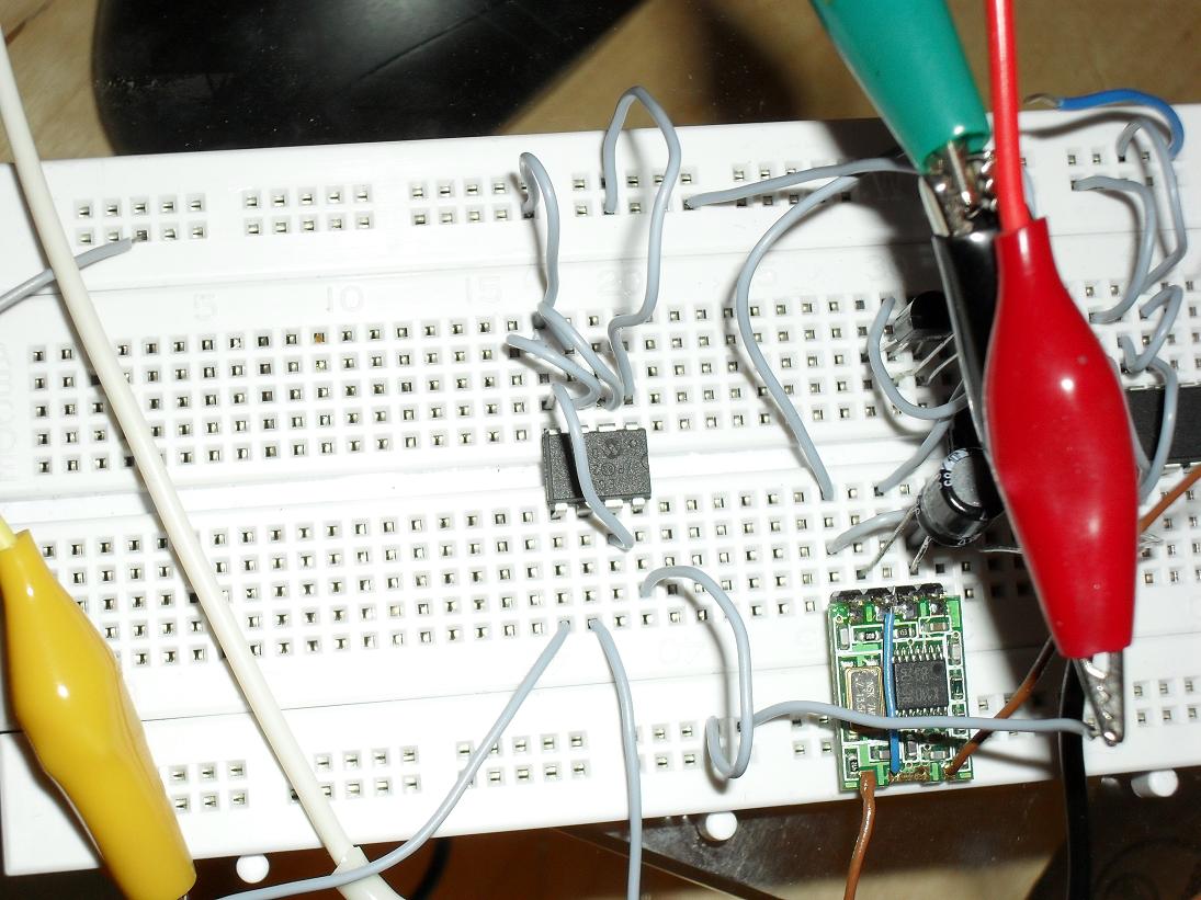

Ich benutzte ein 24C02B von Microchip, liegt an 5V. Alle Adressbits sind
= 0 und WP ist auch 0 (keine write protection).
SDA und SCL liegen über 10K an VCC.

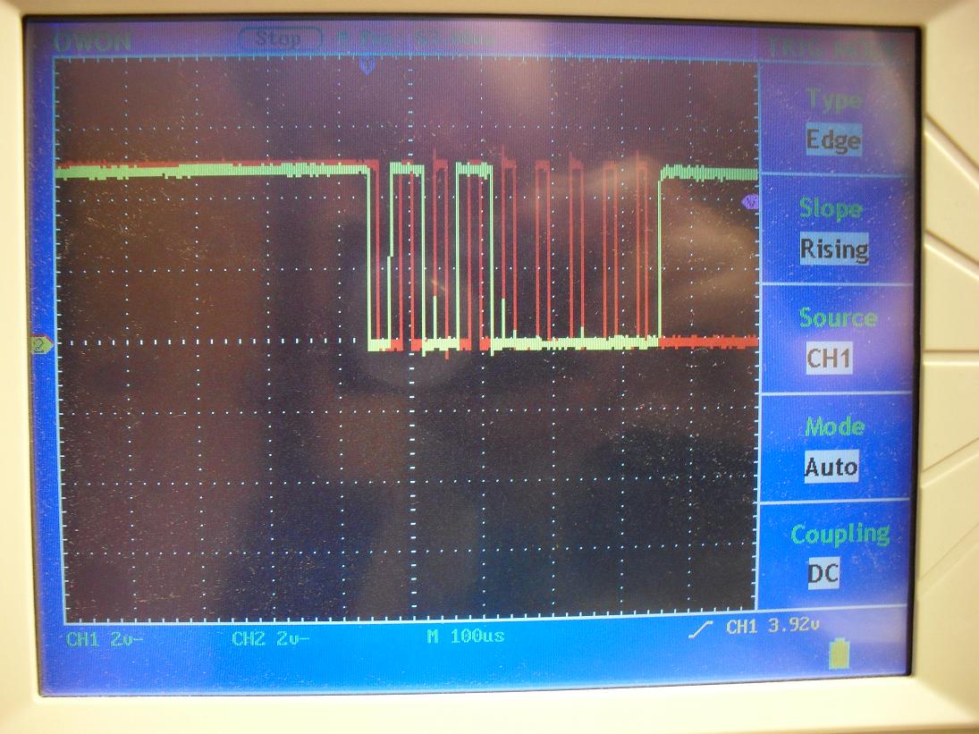

Wenn das EEPROM nicht eingesteckt ist sieht das Signal so aus wie im
Datenblatt.
Stecke ich es ein, kommt die "Start Condition" nicht mehr an, auch ist
nach der Übetragung SDA immer low obwohl es input ist mit pull up
versehen...
Siehe hierzu die beiden Bilder vom Oszi, sowie vom EEPROM.

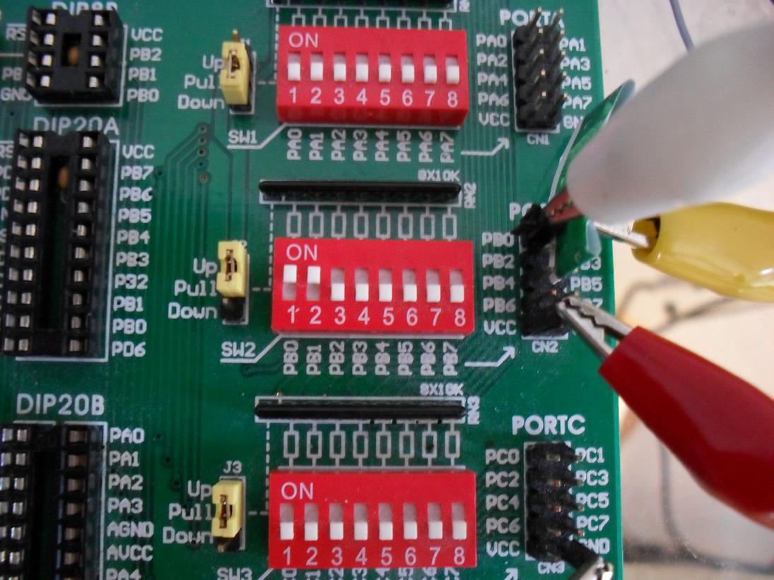

Controller und PullUps sitzen auf dem Entwicklungsboard.

Jo hab hier auch nochmal ein pic.
ich hatte die auch schonmal direct am EEPROM hat aber auch nix gebracht.
Ich denke eher das liegt am timing oder am EEPROM. Allerdings sollte das
EEPROM 400khz takt verkraften da bin ich noch weit von entfernt ...

Was mich etwas verwunder hat ist, dass obwohl ich zu Beginn beide Pins
als Input habe, SDA low ist wenn das EEPROM eingesteckt ist ansonsten
high.
Das EEPROM darf SDA doch nicht auf low ziehen oder?
