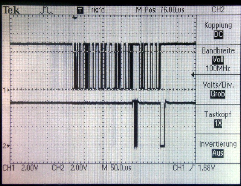

ich brauche mal eure Hilfe. Ich habe eine Platine mit einem ATMega328PA
und einem MCP2515. Zum Betreiben nutze ich die universelle CAN
Bibliothek von Fabian Greif (hier zu finden
http://www.kreatives-chaos.com/artikel/universelle-can-bibliothek). Auf
einer Platine mit einem ATMega8 und einem MCP2515 funktioniert alles
super, wenn ich allerdings auf der erstgenannten Platine die can_init()
Funktion aufrufe, bleibt die Kommunikation in einer Endlosschleife
hängen. Das ganze sieht so aus, wie auf dem angehängten Bild. Oben seht
ihr MOSI, unten MISO. Obwohl die Init Funktion nur einmal aufgerufen
wurde findet laufend diese Kommunikation statt und nichts anderes mehr.
Der entsprechende Code sieht so aus

mega328 / mega8 haben unterschiedliche IntVektoren.
Vermutlich wird ein Vector ohne Inthandler gerufen, was so viel wie JUMP
0x0000 bedeutet. Also zeigt das Oszi alles richtig an ;-)

OP #1818313
Hallo JW,
also ich habe den Code für einen ATMega328P übersetzt. Eine passendere
Auswahl lässt AVRStudio/WinAVR nicht zu.
Ich bin etwas unschlüssig wegen deines Kommentars mit dem Inthandler,
kann damit nicht soviel anfangen. Wie kann ich das überprüfen ohne
DebugWire und ggf. ändern?

OP #1819746
> Gruß,
> Jürgen
Hallo Jürgen,
dein Tipp war richtig. Ich hatte zwar die aktuellste UART Bibliothek von
Peter Fleurys Website runtergeladen, wo sich auch der ATMEga328P drin
findet, allerdings sind wohl die Interrupt Vektoren falsch.
Habe dann die aktualisierte Bibliothek von
http://beaststwo.org/avr-uart/index.shtml verwendet, und die
funktioniert einwandfrei. Nun bleibt der Controller nicht mehr bei der
Abfrage hängen.
Danke für eure Hilfe.
