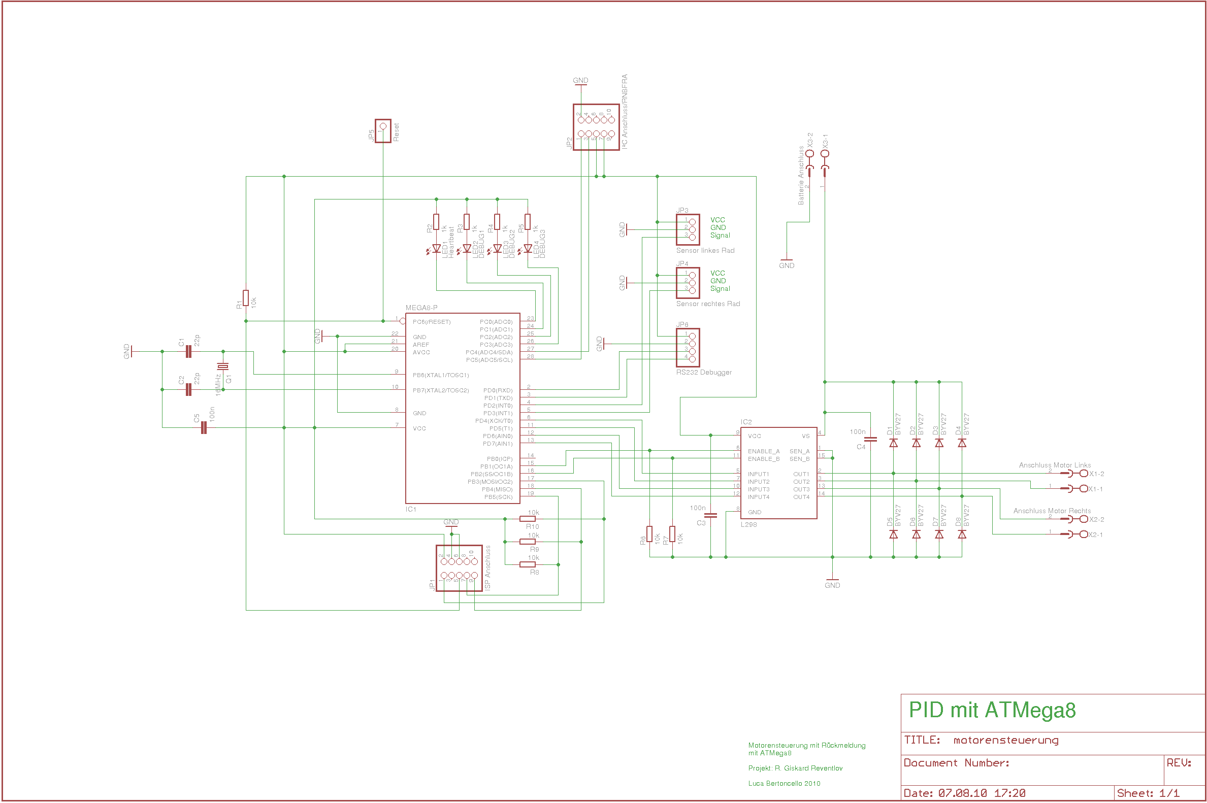

Hallo, Leute!
Folgendes Problem: wenn ich den Motor direkt an der Batterie verbinde,
werde ich einfach nicht schaffen mit zwei Hände ihn zu halten.
Wenn ich den Motor an die Schaltung (siehe Anhang) verbinde und auch nur
Strom gebe, genau das gleiche.
Nutze ich PWM, um die Geschwindigkeit des Motors zu steuern, reicht ein
Finger um den Motor abzubremsen. Und ist auch keine schwere Sache ihn
einfach zu halten.
Was mache ich denn falsch?
Danke für eure Empfehlungen
Luca Bertoncello
OP #1817766
g457 schrieb:
> Vielleicht eine dämliche Frage, aber wo genau nimmst Du in dem
> Schaltplan denn ne PWM bei der Ansteuerung? ENABLE_*? INPUT_*?
Ich denke, ich habe doch das Problem gefunden (dank einem Tipp eines
Freundes), und zwar, ich nutze eine zu hohe Frequenz für den PWM.
Ich hatte es so eingerichtet:
   TCCR1B = _BV(WGM12) | _BV(WGM13) | _BV(CS10);
Nun habe ich so geschrieben:
   TCCR1B = _BV(WGM12) | _BV(WGM13) | _BV(CS10) | _BV(CS12);
Und der Motor ist nicht zu halten. Gut so!

#1817782
überleg dir mal, was du mit deiner PWM eigentlich machst: Du reduzierst
die Leistung des Motors. Logischerweise wird so auch das maximale
Drehmoment verringert. Wenn du die Drehzahl konstant halten willst,
musst du selbige messen und das PWM-Signal entsprechend nachregeln.
Deine Codeänderung führt die ganze Drehzahlsteuerung ad absurdum, weil
du die Frequenz damit dermassen niedrig wählst, dass dein Motor einige
Sekunden auf voller Leistung läuft und anschliessend einige Sekunden
abgeschaltet wird. Ist zwar auch noch PWM, aber höchstens für eine
Heizung brauchbar.
Was du vielleicht noch probieren könntest, wäre, ENABLE dauerhaft
eingeschaltet zu lassen und dein PWM-Signal stattdessen als
Richtungsinformation an die INPUT-Anschlüsse zu legen. Bei 50% duty
würde der Motor dann stehen, darunter dreht er in eine Richtung und
darüber in die andere. So kannst du auch bei stehendem Motor ein
Haltemoment erzeugen, ziehst aber natürlich auch dauerhaft Strom. Bei
Akkubetrieb kann das problematisch werden.
Gruss,
Philipp

#1817942
Bei hoher PWM-Frequenz integriert der Motor, d.h. die Leistung reduziert
sich und damit das Drehmoment.
Bei kleiner Frequenz macht der Motor kurze Sprünge, dafür aber mit
voller Leistung. Dieser Stotterbetrieb wird daher gerne im Modellbau
verwendet.
Der Trick dabei ist, die Frequenz so zu wählen, daß das Ruckeln gerade
noch nicht zu sehen ist, aber die Leistung noch voll da.
Peter

OP #1818063
nefuas schrieb:
> PWM erlaubt constant torq.
Was ist torq?
> Du arbeitest sicher open loop
> Schliesse mal ein loop....dann haelst dt auch bei geringer Drehzahl den
> Motor nicht mehr.
Was meinst du mit "open loop"? Wenn es ist, was ich denke, dann ist es
NICHT so.
Ich habe für jeden Motor einen optischen Encoder, so daß ich ganz genau
die richtige aktuelle Geschwindigkeit des Motors kriegen kann, und
entsprechend korrigieren.
Jedenfalls, ich denke, ich habe was geschafft. Jetzt bewegen sich die
Motoren flußig (außer bei GANZ kleine Geschwindigkeit, aber ist egal),
und ich kann mit zwei Händen sie nicht halten.
Ich muß nur das ganze Programm jetzt noch anpassen, daß die eventuelle
Korrekturen gemacht werden, aber das ist noch das kleinste...
Grüße
Luca Bertoncello

Persönliche Seite #1818235
Es ist ganz normal, dass ein Motor, der in der Drehzahl mit PWM
abgeregelt wird, nicht mehr das volle Blockierdrehmoment bringt.
Für einen Permanentmagnetgleichstrommotor gilt näherungsweise:
1. Das Drehmoment ist direkt proportional zum momentan fließenden
Motorstrom
2. Die Leerlaufdrehzahl ist direkt proportional zum eingestellten
Pulsweitenverhältnes
3. Das Blockierdrehmoment (Drehzahl = 0) ist direkt proportional zum
eingestellten Pulsweitenverhältnis
Daraus ergibt sich ein lineares Kennlinienfeld, in dem der Zusammenhang
zwischen Drehzahl und Drehmoment von dem eingestellten
Pulsweitenverhältnis abhängt.
Dieses Verhalten zeigt ein Permanentmagnetgleichstrommotor genauso wie
eine konventionelle Gleichstromnebenschlussmaschine. Ob man das
Pulsweitenverhältnis bei PWM verstellt oder mit einer verstellbaren
Spannungsquelle versorgt, ist für das Motorverhalten fast egal. Das
Verstellen des Pulsweitenverhältnisses ist gleichbedeutend mit dem
Verstellen der Spannung im Konstantspannungsbetrieb.
Voraussetzung ist eine PWM-Frequenz, die hoch genug ist, dass sich der
Motorstrom während einem PWM-Zyklus nicht zu stark ändert. Für kleine
Motoren sind das üblicherweise einige 10 kHz. Zu niedrige Frequenz führt
zu zu starkem Stromrippel und damit zu Drehmomentrippel, der als
Vibration auf die Mechanik wirkt und je nach Frequenz auch Brummen oder
Pfeifen erzeugt. Ist die Frequenz zu hoch, werden die
Leistungstransistoren durch die Schaltverluste unnötig thermisch
belastet. Bei viel zu hoher Frequenz (bei kleinen Motoren einige 100
kHz) können die durch die Windungsinduktivitäten und Windungskapazitäten
dargestellten Schwingkreise in Resonanz kommen, Motor und Transistoren
können dann beschädigt werden.
Die Frequenz wählt man normal so, dass das Pfeifen wenig stört (also
höher als die störendste Frequenz), aber nicht so hoch, dass dadurch die
Transistoren zu warm werden.
Wenn man das Drehmoment regeln möchte, sollte man den Motorstrom regeln.
Das macht man durch Verstellen der Spannung oder des
Pulsweitenverhältnisses.
Wenn man die Drehzahl regeln möchte, verwendet man normalerweise
zunächst einen Drehmomentregler wie oben und regelt die Drehzahl durch
Verstellen des Drehmomentsollwertes.
Für beide Regler eignen sich PI-Regler gut.
Das volle Blockierdrehmoment wird unabhängig von der Frequenz mit
geeigneter Regelung immer erreicht, denn die Regler stellen bis zur
vollen Gleichspannung hoch, wenn das Moment nicht ausreicht. Dann ist
immer eingeschaltet und es gibt daher keine Auswirkung der PWM mehr.
Grüße,
Peter
