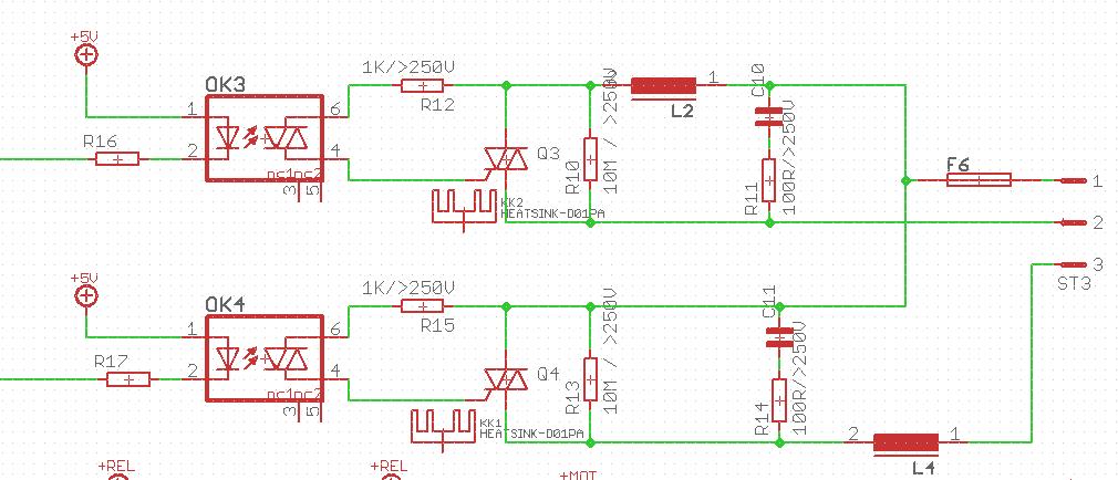

- in der angehängten Schaltung sind L4 und L2 an verschiedenen Stellen
platziert (ursprünglich war L4 wie L2), macht das einen Unterschied im
Verhalten?
- Für was wird R13 und R10 gebraucht?
- Wie kann ich den Wert von L bei vorgegebenen I und U berechnen? oder
muss ich schätzen und testen?
Danke
Gast #1817809
> Verhalten?
L2 sollte wie L4 liegen.
Entladung C10/ C11 nach Netztrennung.
Sam schrieb:
> - Durch den Snubber liegt immer, auch wenn der Triac sperrt, eine
> Spannung an dem Augang, ist es in Ordnung?
Ja, sie bricht rasch bei einer Last zusammen.
> Verhalten?
Nein, die liegen beide in Reihe von TRIAC und Verbraucher. Daß der
Snubber (der verhindert, daß der TRIAC wegen Überschreitung der
Datenblattangabe max dU/dt zündet, wenn man den Stecker der Schaltung
einsteckt und zufällig den Moment der Scheitelspannung trifft, was man
dann an kurzem Aufblitzen von Glühlampen sehen kann) beim einen dichter
am TRIAC liegt, bringt zwar leichte Unterschiede im Verhalten, aber
besser ist keine davon.
Entladung von C10,C11 wenn man den Stecker im Scheitelpunkt der Spannung
abzieht und der TRIAC aus war.
Es handelt sich um Drosseln zur Funkentstörung. Sie begrenzen den
maximalen Stromansteig, wenn der TRIAC einschaltet. Je schneller dann
der Strom ansteigt, je hochfrequenter sind die Störungen. Bei Motoren
braucht man ie eigentlich nicht, weil die Motoren durch die Induktivität
ihrer Wicklungen bereits wie eine Drossel wirken. Bei ohm'schen Lasten
wie Glühlampen braucht man sie. Da die Spannung definiert ist (325V max)
hängt die Stromanstiegsgeschwindigkeit von der Induktivität ab, meist
werden 300uH als ausreichend angesehen, aber 1.2mH sind natürlich
besser.
Im Datenblatt des TRIAC gibt es noch ein max dI/dt, schneller darf der
Strom im Einschaltmoment nicht ansteigen sonst könnte es hot spots auf
dem Chip geben, der legiert ducrh, und ist kaputt. Meist liegt der Wert
jedoch unter dem, was schon 300uH Drossle bringt.
Gast #1817845
Sehr schön erklärt, vielen Dank an euch beiden.
Jetzt noch eine Frage:
Wie kann ich meinen Kühlkörper bestimmen?, gibts irgendwo eine
detaillierte Muster-Berechnung?
Im Datenblatt sind Angaben von Vtmax, Ptmax, Rthjc, Rthja und kenne
meinen Strom I, wie komme ich jetzt auf dem Wert vom kühlkörper?
Gast #1817867
Spannungsabfall am TRIAC * Strom,
also 2V x 16A = 32 Watt ?
in deinem Gehäuse abführen können
(je mieser die Belüftung, je grösser der KK....)
