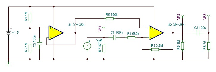

Ich habe folgende Schaltung mit Tina simuliert, laut AC Analysis soll
sie von 100 Hz bis 200kHz eine konst. Verstärkung von 15 dB haben. VF1
->VF2
Nachdem ich die Schaltung jedoch 1:1 aufgebaut habe stelle ich fest,
dass ich bereits bei 12 kHz nur noch eine Verstärkung von 1 habe.
Ich weiß, dass alles etwas unprofessionell formuliert ist, aber kann
dennoch jemand helfen ?
Danke
Torsten

ich würde einfach mal R3 + R4 vieeel niederohmiger auslegen. So ca
Faktor 100. Sonst hast Du mit parasitären Kapazitäten zu kämpfen. Du
hast hoffentlich das ganze nicht auf dem Steckbrett aufgebaut sondern
die Widerstände möglichst kurz an die Eingänge angeschlossen.
Gruß Anja

Die Quelle VG1 ist ein Piezowandler, der eh schon nur sehr wenig Ladung
aufbringt. Wird das dann nicht zu niederohmig ?
Das ganze soll ja gerade ein Impedanzwandler sein, der die Piezospannung
in die nächste Stufe einkoppelt.
Grüße
Torsten
Ja
In dem Fall würde man einen nicht-Invertierenden Verstärker
(Elektrometer-Schaltung) bevorzugen. Da spielen die Impedanz der
Verstärkungswiderstände keine Rolle für die Eingangsimpedanz.
Also Piezo-Eingang nach C1 an +Eingang des OPs. R4 an Ausgang des
Rail-Splitters. (Ausgang U1). Deine Quelle ist dann AC-mäßig niederohmig
über C1 an den OP-Eingang angebunden und sieht als Belastung die
Parallelschaltung von R7 und R5.
Alternativ könntest Du deine Quelle auch anstelle R5 einbauen falls sie
auf derselben Leiterplatte sitzt.
Gruß Anja

Warum hat R8 nur 75 Ohm? Ist das für diesen OP nicht etwas wenig?
Jedenfalls dürfte die maxmiale Amplitude nicht sonderlich hoch sein.
Wenn er 50 mA liefern kann, dann ist die Spannung gerade mal 3,75V hoch.
Vielleicht ist daher die Bandbreite so gering.
