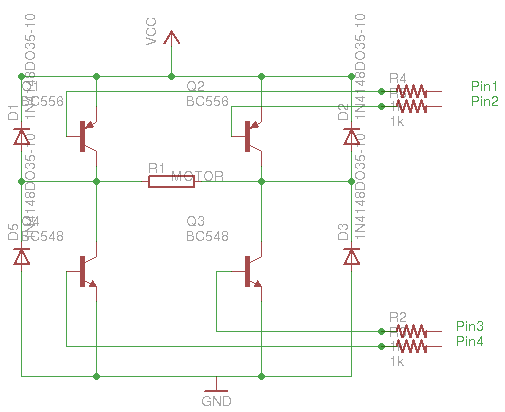

Hey! Ich möchte mir nen Motortreiber selbstbauen. Da das mechanisch mit einem Brückenschalter geht (also Drehrichtung links/rechts), denke ich, müsste es auch mit 4 Transistoren (je 2PNP/NPN) gehen. Betrieben wird der "Motortreiber" mit einem Mega32. Würde das so gehen, wie im Bild beschrieben? (Basiswiderstände kommen noch) (Motor ist ein kleiner Lego-Motor) Linksrum: Pin1 = 0 Pin2 = 1 Pin3 = 1 Pin4 = 0 Rechtsrum Pin1 = 1 Pin2 = 0 Pin3 = 0 Pin4 = 1 Edit: Brauch ich da noch Freilaufdioden? Wo müssten die denn hin?! Gruß Marvin

Also, ich werd das mal ausprobieren.. ich glaub Freilaufdioden brauch ich nicht, da der Motor nicht auslaufen kann (großes Getriebe).NPN 548 und PNP 556 geht, oder?Als Vorwiderstand je 1k passt auch, oder? Gruß Marvin

Marvin K. schrieb: > ich werd das mal ausprobieren.. ich glaub Freilaufdioden brauch ich > nicht, da der Motor nicht auslaufen kann (großes Getriebe).NPN 548 und Freilaufdioden immer! Hat nichts mit Auslaufen der Mechanik zu tun, sondern mit dem Abschaltvorgang der Induktivität des Motors.
hmm.. wo müssten die denn rein? Und was für welche würden da passen? 1N007?(hab ich gradn paar rumliegen). Gruß Marvin

1. Vielleicht solltest du mal darüber nachdenken, welche Spannung und welchen Strom (Dauerstrom/Anlaufstrom) der Motor braucht, denn deine Schaltung kann nur mit 4.5V Motoren unter 250mA funktionieren (wenn man noch die notwendigen Basisvorwiderstände nachrüstet bzw. LogicLevel MOSFETs nimmt) Denk auch dran, daß Elektromotoren die Schaltungen und Microcontroller durch ihre Aussendung von Funken im UKW-Bereich massiv stören, und die Entstörung der Motoren in so einer Schaltung eine Kunst ist. Da lohnt es sich, für sie eine zweite Betriebsspannung zu haben oder sie gleich galanisch zu trennen. 2. Vielleicht solltest du mal darüber nachdenken, ob nicht fertige Motortreiber die bessere Lösung sind. Von kleinen BA6208 (Reichelt) über den schon genannten L298 bis zum BTS7741 (Pollin) gibt es viele, siehe untenstehenden Link. 3. Denn ein richtig gebauter Motortreiber ist eher aufwändig. Siehe http://www.dse-faq.elektronik-kompendium.de/dse-faq.htm#F.25 +Ub --+--+-----+-----+--+ Rp |E | |E Rp +-|< PNP | PNP >|-+ | | | | | v R +-|>|-+-|<|-+ R h | | +---------+ + | | Rv | M +-(-+ | Rv | NPN| +-------+ +-+ |NPN | +-Rb-|< +-|<|-+-|>|-+ >|-Rb-+ | E| | | | |E | | +-|< NPN | NPN >|-+ | | Rp |E | |E Rp | | +--+-----+-----+--+ | | | | +-----|>|---+--)------|<|-----+ |NPN NPN| | >|-R- h >|-+ Strombegrenzung als Kurzschlussschutz E| T8 E| Rs (0.5V/Motorstrom) +-----------+--+--- Masse

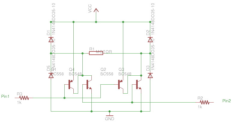

So, jetz hab ich den Schaltplan fertig. Pin1/2 sind am Atmega angeschlossen ;) Würde das so mit allen Bauteilen gehen? Kann man an dem Schaltplan noch was verbessern? Gruß Marvin

> Würde das so mit allen Bauteilen gehen? Nein. > Kann man an dem Schaltplan noch was verbessern? Sicher. Von 5V fliesst über den Emitter nach Abzug von ca. 0.7V in die Basis von Q1 Strom, aus der Basis von ca. 4.3V fliesst der Strom in die Basis von Q4 die ja nur 0.7V braucht und vo dort über den Emitter nach GND. Kein Strombegrenzungwiderstand, also fliesst quasi Kurzschlussstrom bis dr Transistor platzt. Auch mit Voriderständen gibt es einem Moment in dem der Ausgang des Atmega von 5V auf 0V geht und 2.5V hat und damit beide Transistoren leiten lässt..... Deine ursprüngliche Fassung, in der die Transistoren einzeln (hoffentlich) NACHEINANDER umgeschaltet werden können war da schon besser, mit Vorwiderständen und Freilaufdoden natürlich. Nicht alles, was in diesem Forum geschrieben wird, ist klug. For every complex problem there is an answer that is clear, simple, and wrong. (H. L. Mencken, 1880 - 1956) Trotzdem solltest du vielleicht auf die richtigen Kommentare hören Nimm einen IC, Reichelt hat reichlich, oder bau DIE RICHTIGE Schaltung auf.

Hier die aktualisierte Version des Schaltplanes.. Hoffentlich entspricht das MaWins Vorstellung (und auch meiner ;)), oder? Gruß Marvin

> Hoffentlich entspricht das MaWins Vorstellung Die Schaltung kann funktionieren. Man muss nun nur noch Pin..Pin4 richtig bedienen. Deine Motoren brauchen auch beim Blockieren nicht mehr als 100 mA? (1k Basiswiderstand erlaubt ca. 5mA Basisstrom und 20-fache Stromverstärkung im Schaltbetrieb ist schon zu deinen Gunsten gedehnt, auch die 1N4148 limitiert den zulässigen Strom). Du hast die Entstörung deiner Motoren so im Griff, daß eine Versorgung aus der Betriebsspannung des Controllers nicht zu Abstürzen des uC führt ? (bei Glockenankermotoren mit Goldkollektoren mag man das ja schaffen können). Es gibt nie und nimmer einen Kurzschluss der Motorzuleitung (oder die Stromversorgung von uC und Motorbrücke ist auf 200mA begrenzt) ?
Motor wird mit 2 mal 10µF gegen Masse entstört.. so denke ich mir das zumindest :D. Nein, Stillstehen kann der Motor nicht. Lego hat mal son weises Zahnrad gebaut, dass bei zu hoher Last die Achse weiterdrehen lässt, und auch da nur maximal 18mA. Jedoch bei Kurzschluss umdie 50 mA. Um den µC zu schützen wären Optokoppler ja ne feine Sache.. doch auch davon hab ich zurzeit keine zur Hand. Gruß Marvin
#1820241
> Motor wird mit 2 mal 10µF gegen Masse entstört.. Nein, natürlich nicht. Da würdest du ja beim Einschalten eines BC556 den entladenen Elko direkt an die +5V legen, nur begrenzt durch den Kurzschlusstrom durch den Transistor. Üblich wäre direkt auf den Motor zu löteN +----+--UKW-Drossel-- zur Elektronik | 47nF Motor +-- Masse verdrillte Zuleitung | 47nF +----+--UKW-Drossel-- zur Elektronik UKW-Drosseln sind so was wie POllin 250010
