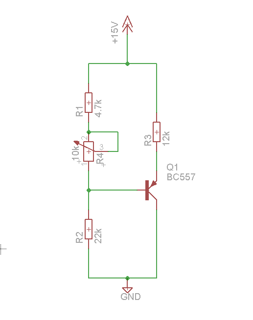

So, ich habe jz mal eine Stromquelle aufgebaut die man im Bereich 200µA
bis 800 µA mittels Poti variieren kann und sie läuft perfekt =)
Somit kann ich danach in der Schaltung die Frequenz einstellen. Ich
melde mich nochmal wie die Stromquelle mit der gesamten Schaltung
funktioniert!
Vielen Dank für die Unterstützung =)
Mfg
Christoph

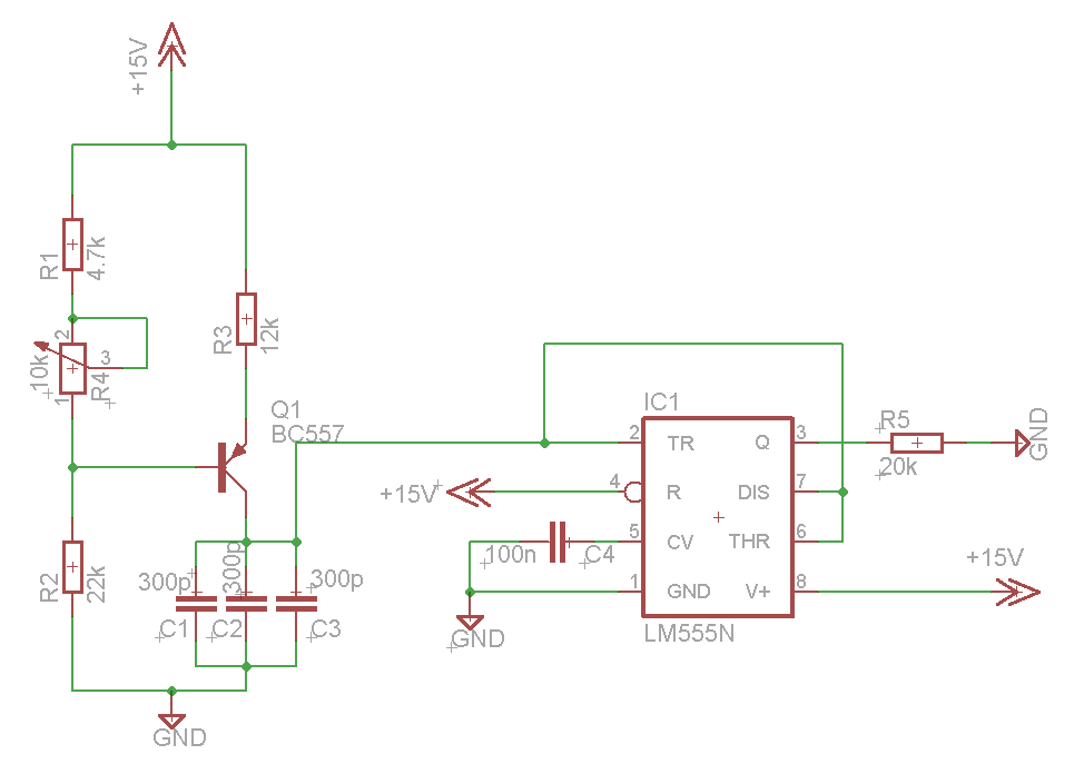

OP #1819440
Mahlzeit =)
Ich habe jz die gesamte Schaltung aufgebaut und ich muss sagen sie
funktioniert perfekt, ein Sägezahn wie aus dem Bilderbuch ^^. Der
Sägezahn geht sauber runter bis null und hat eine Amplitude von 10V
(hatten wir nicht 5V gesagt? )
Leider habe ich gerade keinen USB-Stick in der Nähe, sonst würde ich den
Signalverlauf reinstellen.
Der Sägezahn lässt sich mit dem Poti zwischen 25kHz und 85kHz
einstellen, je nach R1 kann man auch andere Freuqenzbereiche einstellen.
Den Schaltplan habe ich noch angefügt.
