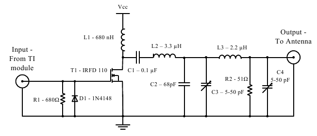

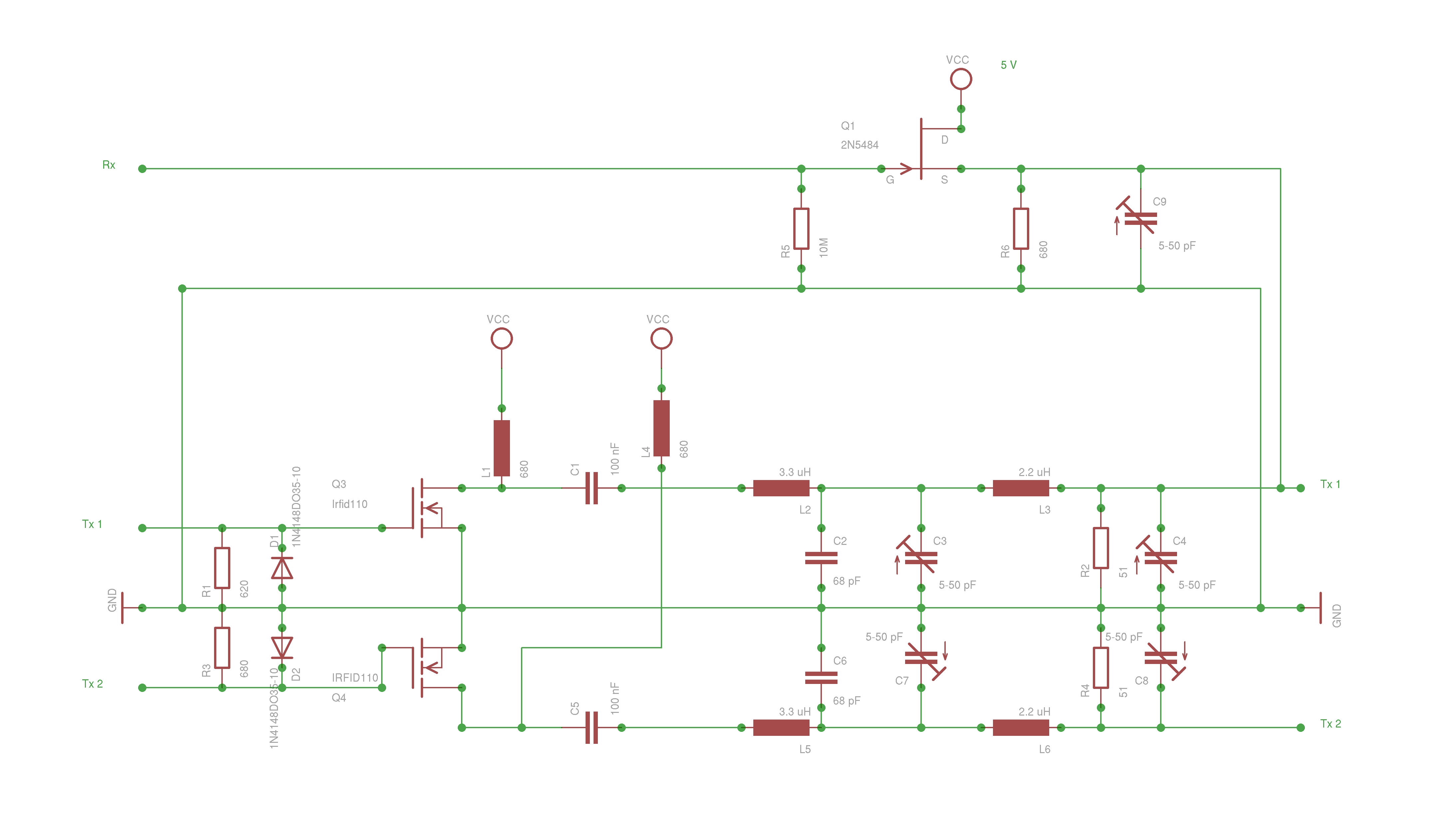

zur zeit versuche ich einen RFID Verstärker für ein MFRC52x Modul von
NXP zu bauen und bin dabei auf folgende Schaltungen gestossen [1][2].Da
ich die Bauteile für die 2. Schaltung schon da habe, wollte ich fragen
ob es überhaupt funktioniert wenn ich die Schaltung einfach spiegele, so
das beide TX Ausgänge wie in der ersten Schaltung verstärkt werden ?

Ob man das ganze differentiell aufbauen muß ist eine Frage für sich. Man
bekommt ggfs. Gleich und Gegentaktstörungen an der Antenne - der Aufwand
der Filterung kann dann ggfs. steigen. (BTDT)
Nicht zu vergesssen ist, dass die Modulation vom Lesegerät zum
Transponder meist in AM mit einem relativ geringem Modulationsgrad von
10% erfolgt - Verzerrungen sollten hier unterbleiben. Kommerzielle RFID
Lesegeräte haben teils hochlineare Klasse A Endstufen drin.

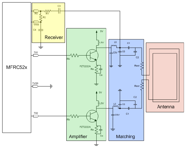

Hallo Jörg,
Ein zusätzlicher Verstärker ist in dem von mir angesprochenen Fall
tatsächlich im Einsatz. Die üblichen Reader - ICs haben meist einen
zusätzlichen Empfängereingang. Der wird in meinem Fall über einen
zusätzlichen ZF Pfad über ein Signal das antennenseitig abgegriffen
wird, gespeist.

Hatte mich schon gewundert... :-) Die Auswertung der entzogenen Energie
findet im gelben Kästchen statt (erster Post) also direkt AN der
Antenne. Daher ja, es ist entkoppelt aber so ist das RFID System eh
aufgebaut.

mit dem zweiten Verstärker ist die Lesereichweite leider gesunken :-(
und ich hab keine Ahnung wieso (muss vielleicht mit den Filtern ein
bisschen spielen). Mit dem ersten konnte ich jedoch ein paar Zentimeter
gewinnen was für meine Anwendung vollkommen ausreicht :-).
Nochmal danke
Michael
Hallo Michael,
Du hast also mit der NXP-App noch ein paar Zentimeter rausholen können?
Ich habe diese auch in meiner Schaltung lt. AppNote verwendet,
allerdings konnte ich leider keine Reichweitensteigerung erzielen..
Hast Du nach der App Dimensioniert? Wo hast Du den Z0 angesetzt?
