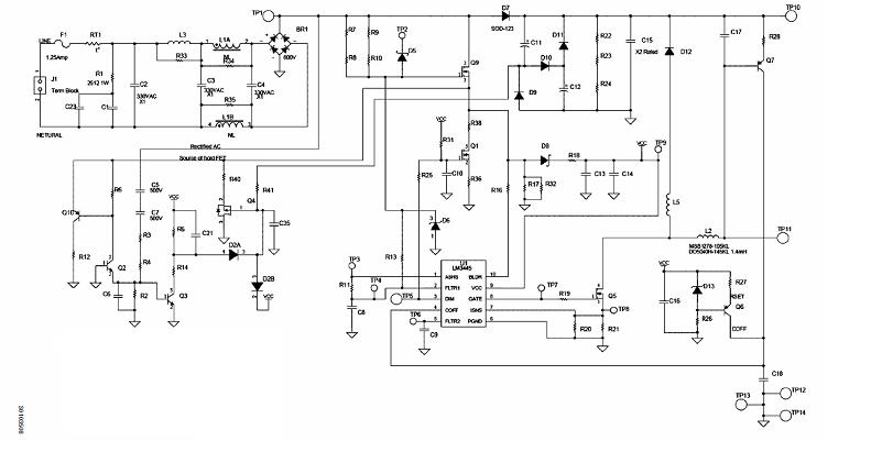

ich arbeite gerade an einem 230V Triac dimmbaren LED Treiber.
Genutzt habe ich die Verschaltung von dem Demoboard des Herstellers.
Es handelt sich dabei um dem LM3445 von National Semiconductor.
(http://www.national.com/an/AN/AN-1995.pdf  incl.Schaltplan)
Die Schaltung wurde von mir mit einem eigenen Design in Eagle gelayouted
und zusammengebaut.
Problem ist nun, dass diese Schaltung im Betrieb sehr laut ist.
Ich möchte dieses Brummen nun irgendwie beseitigen.
Den Eingangsfilter vor dem Gleichrichter habe ich nach und nach
entfernt- ohne Erfolg.
Was genau kann da in der Schaltung überhaupt so laut brummen?
Nach dem Gefühl könnten es die ELKO´s hinter dem Gleichrichter sein.
Aber wie kann ich das unterdrücken?
Habe ich eine chance?
Ich wäre sehr über jede Hilfe/Anregungen/Ideen dankbar!
Anmerkung zum Schaltplan :
An TP 10 und 11 werden die LEDs angeschlossen und mit 700mA
betrieben!(rechts)
Auf der linken Seite wird die Netzspannung angeschlossen.
mfG sven

@Floh: Der LM3445 ermöglicht den Aufbau eines LED-Netzteils, das sich
dann mit vorhandenen Triac-Dimmern dimmen lässt.
Es brummt aber die Schaltung, nicht der Dimmer, ja? Es hilft oft, einen
Schraubendreher (Plastikgriff! Vorsicht!) auf ein Bauteilgehäuse zu
drücken und den Griff gegen den Kieferknochen nahe am Ohr, um ein
Geräusch zu lokalisieren.
OP #1821047
Danke für die Antworten schonmal..
Also wie Daniel gesagt hat, handelt es sich um einen Treiber, dem einem
Triac Dimmer vorgeschaltet ist.
unter : http://www.national.com/an/AN/AN-1995.pdf
gibt es ein Datenblatt mir Stückliste(seite 4+5) und hochauflösenden
Schaltplan (Seite3), falls das jemanden Hilft.
Den Tip mit dem Schraubendreher habe ich ausprobiert.. jedoch hab ist
mein Kiefer wohl nicht sensibel genug ;). Jedenfall konnte ich leider
nichts lokalisieren.
Sich da komplett durchzuarbeiten ist etwas zu aufwendig und zuviel des
guten ^^
Daher:
Meine wichtigste Frage ist erstmal : Welche Bauteile können überhaupt
brummen? Ich dachte bisher, dass nur Spulen brummen können.. aber dem
scheint ja nicht so.
Könnte es der MOsfet sein? WEnn ja wieso brummt er? Mit dem hätte ich
nämlich ein anderes Problem, was damit zusammen hängen könnte (wird zu
warm).
Ich bin über weitere Tips sehr dankbar!
