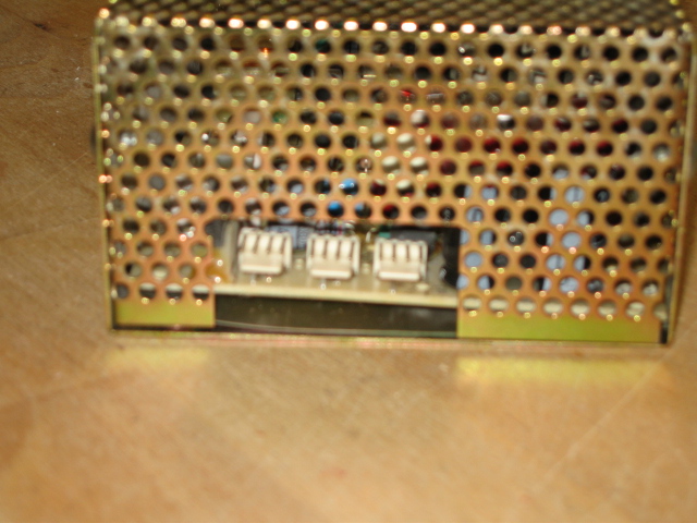

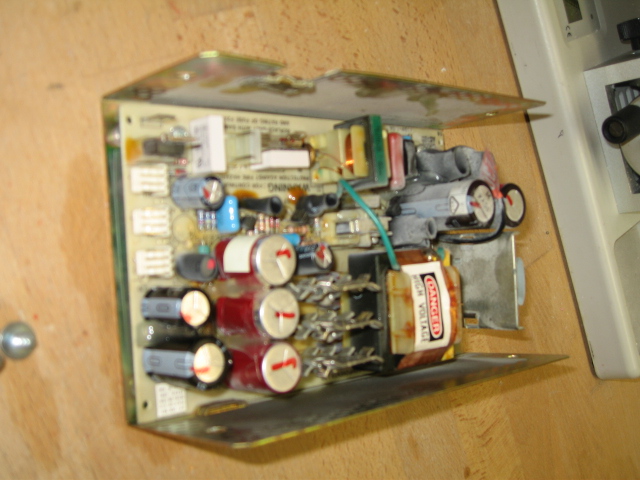

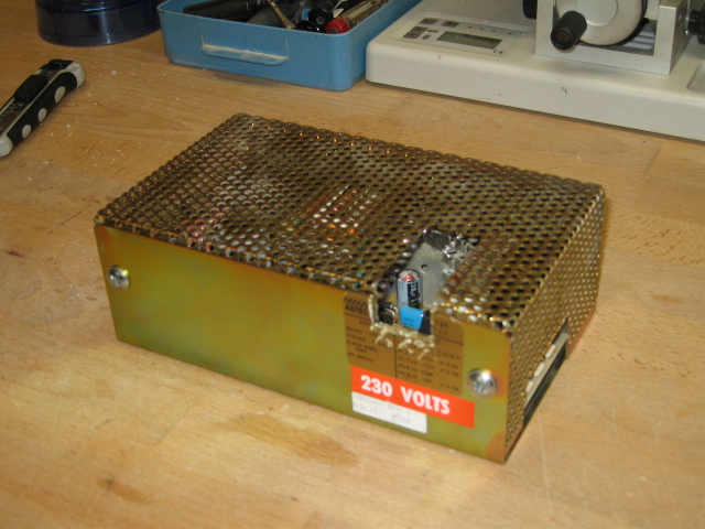

von Dr G. Reed (Gast)
Hier noch ein paar Bilder, die Anschlüsse für die Spannungen sind 3 *4
polige abgewinkelte Stiftleisten, was ich bei keinem der moderneren
Schaltnetzteile gefunden habe.

Wen ich mich recht erinnere, sind bei diesem SNT-Typ die Stiftleisten
alle gleich belegt.
Wenn Du es Dir zutraust: Diese Leisten gibt es einzeln zu kaufen, an
solche dann Kabelenden löten/mit Schrumpfschlauch isolieren und an ein
mechanisch und elektrisch passenden SNT verbinden.
Da Du die Abmessungen nicht beschrieben hast, können wir Dir leider
keinen Ersatztyp raussuchen. Doch hast Du nun genügend Hinweise, wie Du
weiter selber vorgehen kannst.
Damit sollte Dein Problem gelöst sein.

von Party Heinz (Gast)
hallo,
ich hatte mal genau das gleiche problem. habe mir ein openframe NT
geholt, welches auch noch bei 3 von 4 befestigungen genau gepasst hat.
an die 4te befestigung habe ich einfach einen abstandshalter an die
leiterplatte geklebt. und fertig aus.
...billige schaltNT gibts bei elpro.org
in deinem fall benötigste nur noch eine gebastelte adapterplatine vom
dicken molex auf 3x 4-pin lüftermolex. oder gleich 4 pin PWM molex
verlängerung direkt anlöten vgl. 200497610333
