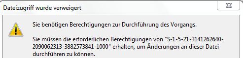

Schreibgeschützte Datein löschen
Mike T. schrieb:
> Hallo, ich habe WIndows7 als OS und habe sämtliche Datein auf die ich
> keine Rechte habe, aber wieso?
was will uns dieser satz sagen?
Ja es gibt dateien die sollte selbst ein admin nicht löschen, aber der
admin hat das recht sie das recht zu geben. Also vergib dir das recht
und lösch die Daten.
Ich wüsste nicht wie ich das anstellen soll.
Ich bekomme eine Fehlermeldung.
Habe auch schon das File mit demProgramm TakeControl versucht zu löschen
aber ich kann es auch nicht öffnen.
Wie lösche ich diese Datein, bzw wo kann ich einstellen dass ich alles
machen darf?
mfg MT

Du musst erst dir die Löschrechte geben bevor du auch als Admin löschen
kannst.
Deiner Rechtschreibung nach sollst du die Dateien auch nicht löschen.
Ansonsten kannst du alle Rechte über die Computerverwaltung einstellen.
Google hilft bei den konkreten Schräubchen zum dran drehen.
> kannst.
Also viel darüber finde ich nicht im Internet, kannst auch so nett sein
und mir verraten wo ich diese EInstellungen finde?
mfg MT
dafür müsste man erstmal wissen welches windows version du hast. Wenn du
nur die Home version hast musst du es über die Kommdozeile machen.
