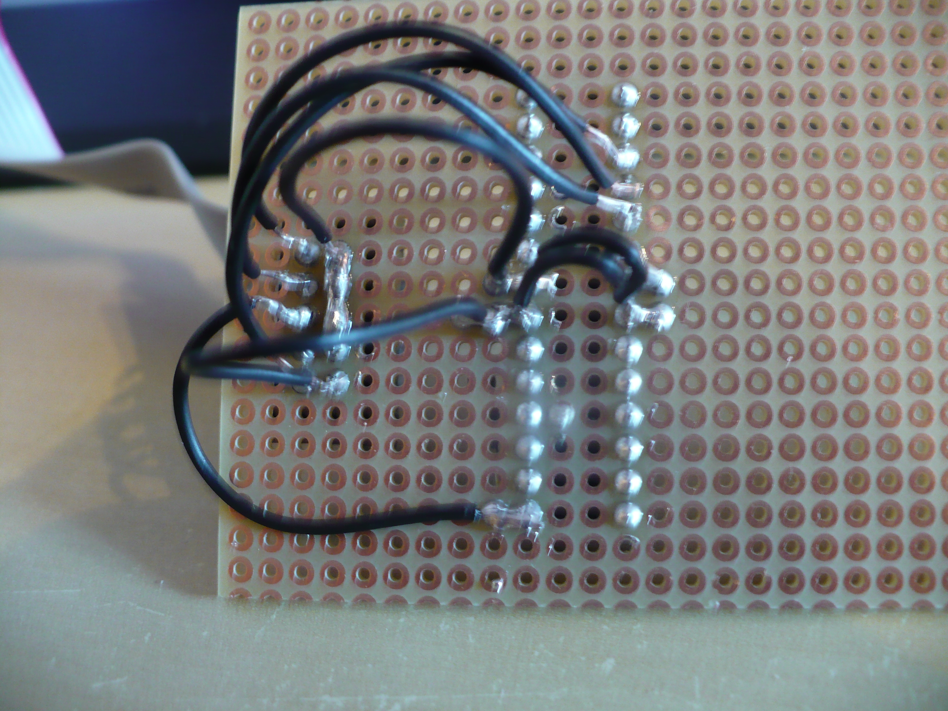

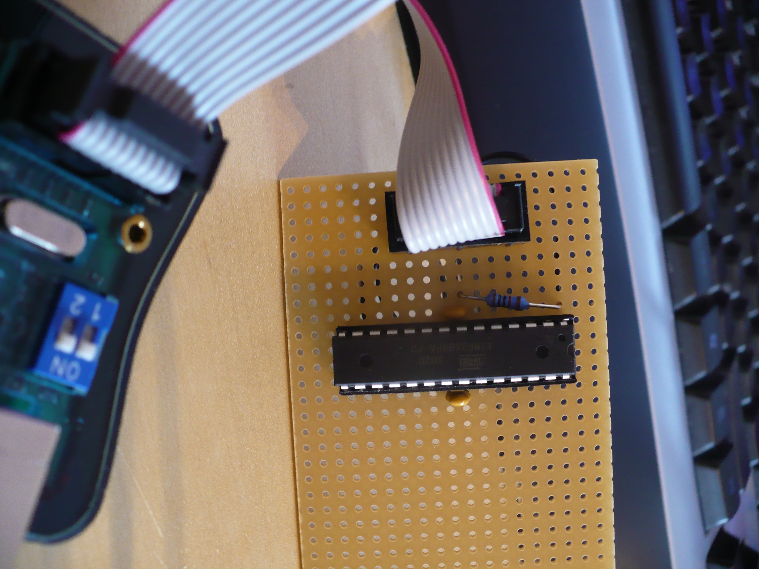

also ich hab vor einigen wochen so mit denn Microntroller angefangen:
1.hab mir ein testboard  gebastelt! Die Ports führen zu Wannenstecker,
danc hmit flachbandkabel auf eine separte platine (z.b. mit 8 leds) so
kann ich die ports bzw. pins indivieduell nutzen!
2.AVR-studio 4 runtegeladen
3. ISP-programmer gekauft:
http://cgi.ebay.de/AVR-USB-ISP-Programmer-ATMEL-ATMEGA-STK500-Neu-ATTINY-/370419920384?pt=Wissenschaftliche_Ger%C3%A4te
Bis jetzt bin ich sehr zufrieden mit dem gerät! Hab Windows 7 64 bit und
es läuft einwandfrei!
4.Atmega 8 reingesteckt und angefangen zu programmiernen!

von Frederik (Gast)
Grüße,
also eure Tipps haben mir schonmal sehr geholfen. Ich habe mir den
ISP-Programmer von eBay geholt und ein Board selbst aufgebaut. An
Prozessoren habe ich mir ein paar ATmega88PA-PU gekauft.
Das Board liefert die richtige Spannung an die richtigen Pins, der
ISP-Adapter ist nach Herstellerangaben (die sich auch mit dem
RCLine-Tutorial decken) beschaltet. Das habe ich alles durchgemessen.
Etwas seltsam finde ich, dass bei angeschlossenem ISP-Adapter eine mit
1,5kOhm Vorwiderstand parallel an PB4 (MISO/PCINT4) leuchtet.
Ich habe nun also AVR-Studio 4 installiert, geupdatet und ein neues
Projekt in Assembler mit dem ATmega88PA (PA-PU gabs nicht) gestartet.
Dann habe ich versucht zu connecten. AVR Studio erkennt den über USB
angeschlossenen ISP. Versuche ich nun aber beispielsweise die Signatur
auszulesen bekomme ich nur die Meldung:
"entering programming mode... FAILED!
Leaving programming mode.. OK!"
ISP-Frequenz ist auf 460,8KHz.
Was kann nur der Fehler sein? Ich bin einigermaßen ratlos..
@JSP: Welchen Treiber hast du genutzt? Obwohl ich eig alle ausprobiert
habe...
von Floh (Gast)
ISP-Frequenz runter.
Im Auslieferungszustand hat der uC 1MHz Takt und die ISP-Frequenz darf
maximal ein Viertel der Taktfrequenz betragen (hier 250 kHz).
von plöti (Gast)
Dreh mal runter bis es geht...
von Frederik (Gast)
Okay.. habe ich runtergedreht... es kommt immer die gleiche
Fehlermeldung oder er scheint irgendwann die Verbindung zum Programmer
zu verlieren ("Could not contact programmer. Check your connections"
von Floh (Gast)
gemacht? zweimal?
von Frederik (Gast)
Klar. Also offensichtlich erkennt er den Programmer an sich ja schonmal
- denn ich kann die aktuelle Programmiergeschwindikeit ja auslesen und
auch eine neue reinschreiben. Wenn er versucht in den Programmiermodus
zu gehen kommt dann immer die Fehlermeldung.

von Karl H. (kbuchegg)
Kannst du mal Photos von deiner Platine machen?
Lötseite / Bestückungsseite

von Freddy2287 (Gast)
So ich habe meine Digicam bemüht.. besser habe ich es leider nicht
hinbekommen. Das letze Bild zeigt die eigentliche Experimentierplatine,
die anderen den ISP-Adapter den ich eben schnell zusammengefummelt habe.
Ich hoffe es ist ausreichend erkennbar..
von Jobst M. (jobstens-de)
Frederik schrieb:
> 20 & 21 sind gebrückt.
Das sieht man auf dem Bild nicht ...
Es sollte aber dann so funktionieren ...
Irgendwo eine Lötbrücke?
Jobst

von Micha B. (mbcontrol)
Karl heinz Buchegger schrieb:
> Was machen denn die Schalter da am Programmer?
In der Beschreibung steht darüber:
Über zwei DIL-Schalter ist sogar eine Target-Spannungsversorgung
möglich. Diese ist wahlweise auf 5V oder 3,3V einstell- sowie zu- und
auschaltbar.
Kann es nicht auch sein, dass über den Programmer zu wenig Strom kommt,
oder dass eben die USB-Schnittstelle zu wenig Strom liefert? Was hängt
sonst noch am USB? Ist da nur der Programmer dran? Wie lang ist das
USB-Kabel? Benutzt Du einen USB-Hub? Kannst Du mal einen anderen
USB-Port oder sogar einen anderen Rechner ausprobieren?
Gruß MB
von Freddy (Gast)
also danke für die viele Hilfe - ich habe das Problem gerade gefunden
und ich könnte ausrasten.
Das beim Programmer mitgelieferte 10-polige Flachbandkabel war kaputt -
auf Pin 1 kam nichts durch, wie ich festgestellt habe - mit einem selber
angefertigten Kabel funktioniert alles.
Aber nochmals danke für die Hilfe! top Support!
Na super - sowas liefern die mit.
Ich kenne das Problem zwar, aber ich hätte hierbei gedacht, daß die die
Kabel vorher evtl. testen ...
seufz
Na, dann kann es jetzt aber los gehen :-)
Jobst
grrrrrrr.
Wenn du einen Schraubstock hast, probier mal die Stecker ganz vorsichtig
nachzudrücken. Mit ein wenig Glück hat sich nur die
Schneidklemmeinrichtung nicht richtig durch die Isolierung geschnitten.
Wenn geht vorher den Bügel abnehmen. Aber vorsichtig! Die Haltezungen an
den Dingern brechen gerne ganz schnell und sind besch... aufzukriegen.
von Freddy (Gast)
Ja nun egal.. hab mir selber ein neues gemacht und das mitgelieferte
schmeiß ich ganz schnell in den Müll :)
Naja nun kanns los gehen..
