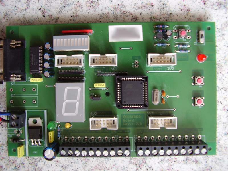

Ich habe soeben einen AT89C51RD2 von Atmel (der aus unbekanntem Grund
zwischen Versorgung und Masse nur mehr 5 Ohm augbieten konnte und somit
den vorgeschalteten Stab.-IC schon nach sehr kurzer Zeit zum thermal
overload brachte) durch einne neuen, exakt den selben uC ersetzt und
kann jetzt nicht mehr via RS232 auf ihn zugreifen.
Ich habe daher überprüft ob er überhaupt etwas macht, habe daher die
Port-Spannungen beim Reset gemessen (müssten 5V sein). Diese Ports
befinden sich jedoch permanent auf einem Potential von 5V. Der Reset hat
jedoch darauf keinen Einfluss.
Darum meine Frage: Gibt es irgendetwas was man tun muss, wenn man einen
neuen uC kauft (denn ich habe irgendwie das Gefühl der uC arbeitet gar
nicht) ???

@Jobst M.: Schaltplan + Bild der Platine ist angehängt!

AT89C51RD2 hat einen internen, werksseitigen UART-Bootloader drauf. Um
den zu nutzen nimmt man am besten "FLIP", findest Du zum Download auf
den Atmel-Seiten. Damit kannst Du Dein eigenes Programm in den Flash
laden.
Die 2 Taster auf den Board starten bei Bedarf den Bootloader. Wie, das
genau geht, findest Du hier im Forum mehrfach beschrieben. Im Prinzip:
PSEN mus auf Low liegen, dazu nun kurz RESET drücken, dann erst dann
PSEN wieder auf HIGH.

@Bernhard Uhl
Atmel liefert die Teile mit einem Bootloader aus. Dem Datenblatt
entnehme ich folgende Bedingung für einen direkten Sprung in den
Atmel-Bootloader nach dem Reset:
PSEN = 0
EA   = 1
ALE  = 1 or Not Connected
http://www.atmel.com/dyn/resources/prod_documents/doc4235.pdf  (S. 101)
Ist diese Bedingung bei einem Reset erfüllt?

@Skript Kiddy: JA diese Bedingungen sind erfüllt (habe sie gerade
überprüft). Weißt du an was es sonst liegen könnte?
von Oliver J. (skriptkiddy)
Hat es vielleicht der Max232 auch nicht überlebt?
Einfach mal die Pins 11 und 12 am Max232 kurzschließen. Dann mit einem
beliebigen Terminalprogramm schauen ob du ein Echo bekommst. Wenn du ein
Echo bekommst, sollte der Max232 noch leben. Achja ich weiß nicht, ob
der µC diesen Test irgendwie beeinflusst. Deshalb würde ich ihn vorher
aus dem Sockel nehmen.

von Jobst M. (jobstens-de)
Kauf gleich mehrere :-)
Der Schaltplan gehört nicht zu der abgebildeten Platine oder ist nicht
komplett.
Folgende Liste abarbeiten - wenn etwas nicht zutrifft, NICHT weiter
machen und hier melden:
1. Alle ICs entfernen.
2. einschalten.
3. 5V Nachmessen. Sollte nicht mehr als 5,5V sein.
4. Board mit PC verbinden (wenn nicht schon passiert).
5. Mit dem Terminal-Programm eine Verbindung herstellen:
 9600 Baud
 8 Datenbits
 Keine Parität
 2 Stopbits
 Keine Flusskontrolle
(Anmerkung: noch ist dies egal, aber hinterher umzustellen ist blöd.
Soll lt. Datenblatt bei einem 12MHz Quarz mit 2400, 4800, 9600 19200 und
38400 Bd funktionieren)
6. Prüfen, ob die im Terminal eingegebenen Zeichen NICHT zurück kommen.
7. Im IC-Sockel des MAX 232 die Pins 13 und 14 miteinander verbinden.
8. Prüfen, ob die eingegebenen Zeichen nun zurück kommen.
9. Alle Kabel und die Brücke zwischen Pins 13 und 14 entfernen.
10. MAX 232 richtig herum einsetzen.
11. Serielle Verbindung und Stromversorgung wieder herstellen.
12. Prüfen, ob die im Terminal eingegebenen Zeichen NICHT zurück kommen.
13. Am IC MAX 232 die Pins 11 und 12 miteinander verbinden. (z.B.
kleinen Schraubendreher dazwischen halten, dabei nicht die Pins 12 und
13 erwischen ...)
14. Prüfen, ob die eingegebenen Zeichen nun zurück kommen.
15. Alle Kabel und die Brücke entfernen.
16. Den Controller korrekt einsetzen.
17. Serielle Verbindung und Stromversorgung wieder herstellen.
18. Reset- und Programm-Taster gleichzeitig drücken, zuerst Reset und
DANN Programm loslassen.
19. 'U' (groß!) Auf dem Terminal eingeben.

von Bernhard U. (berniuhl)
Danke für die tolle Anleitung!!
Leider komme ich nur bis zum Punkt 14 in deiner Anleitung. Denn die
eingegebenen Zeichen kommen NICHT zurück. Es wird nur ab und zu ein
hexadezimales "FF" gesendet, gleich nachdem ich die Pins 11 und 12
verbinde.
Allem Anschein nach ist der MAX232 im Eimer. Hast ja sicher schon welche
bestellt. ;)
skriptkiddy
Sollte mit einem frischen MAX232 das selbe Problem bestehen, mal die
Spannungen prüfen:
Pin 2 zwischen 8V und 9V gegen Masse
Pin 6 zwischen -8V und -9V gegen Masse (ja, negativ!)
Sollte das nicht passen, ist einer der Elkos defekt oder verkehrt herum.
Was mich etwas verblüfft ist, daß der Elko an Pin 2 mit Minus an +5V
hängt.
Das halte ich nicht für so eine gute Idee, denn bei Belastung der +Vs
(8V) kann es passieren, daß diese unter 5V sinkt und damit der Elko
verkehrt herum geladen wird. Oder durch einen defekten MAX232. Elkos
mögen Verpolung überhaupt nicht!
Jobst
@Jobst M.: Danke für den Tipp! Die Spg am Pin 2 betrug 9,3V und die an
Pin 6 -8,9 V! Also alles in Ordnung!
@Skript Kiddy: Nachdem ich den MAX232 ausgetauscht hatte funktionierte
wieder alles einwandfrei!! Nochmal Danke für die tolle step-by-step
Anleitung zum austesten!
Auch an alle anderen die dazu beigetagen hatten das Problem zu lösen ein
Herzliches Dankeschön, echt tolles Forum!!
Ich weiß zwar nicht was nun wirklich den uC und den MAX232 zerstört
hatt, aber es funktioniert wieder alles !!
Am Ende möchte ich noch einen kleinen Irrtum aus der Welt räumen: Man
benötigt beim AT89C51RD2 KEINE extra Firmware die man sich vom
Hersteller irgendwie auf den uC spielen lassen muss ...
