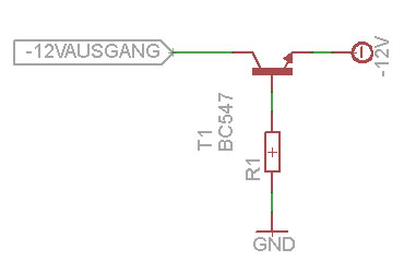

ich habe folgendes Problem:
Ich habe einen negativen Spannungsimpuls den ich durchschalten möchten.
Dieser Spannungsimpuls schwankt zwischen -5V und -12V.
Auf der gleichen Leitung kommt von einer Wechselspannung auch +12V, die
nicht zurückgekoppelt werden dürfen.
Daher habe ich mir die Schaltung im Anhang überlegt. Der Transistor wird
nur leitend, wenn U_BE leitend wird, also die Spannung dort 0,6V-0,8V
beträgt. Dies tut sie ja nur, wenn ein negativer Impuls kommt, bei
positiven also nicht, da die Basis an Masse ist.
Nur wie berechne ich den Basiswiderstand? Eine ausführliche Erläuterung
wäre wünschenswert, damit ich es verstehe und nicht nur den Wert
anschließend weiß =)
Danke.
Das hängt unter anderem davon ab, wie stark du die Quelle belasten
darfst und wieviel Strom durch den Transistor fließen soll.
Übrigens, wenn du den Emitter 12V höher legst als die Basis, wird die
Basis-Emitter-Strecke zenern. Das tut sie bei rund 5...7V Sperrspannung.
Um dein Schaltungsproblem zu lösen, muß wesentlich mehr von der
Anwendung bekannt sein. So, kann man deine Frage wohl nicht beantworten.

die Spannung zwischen GND und Emitter beträgt 12V. UBE sind 0,6V.
Bleiben am Widerstand 11,4V. Hat der Transistor eine Stromverstärkung
von 100 beträgt der Kollektorstrom IC = ß * IBE. Bei 1mA könntest Du
100mA Kollektorstrom erreichen.
Gruss Klaus.
Das könnte man mit einer zusätzlichen Diode in der richtigen Richtung
wiederrum lösen.
Wenn ich jetzt von 1mA Strom ausgehe und bei Verstärkung 100mA,
berechnet sich der Widerstand dann wie folgt:
11,4V/100mA=114 Ohm
Das Problem ist, dass ich den Strom der Anwendung nicht kenne. Das
negative 12V Signal triggert lediglich einen Thyristor.

Hallo Sven,
die 11,4V liegen am Basis - Vorwiderstand an. Durch die Basis und somit
durch den Widerstand fliessen 1mA. Also 11,4V/1mA = 11,4KOhm. Dieser
Basisstrom macht die Kollektor - Emitterstrecke so auf, dass 100 mA über
Kollektor - Emitter fliessen können.
Zum Durchleiten ist ein solcher Transistor aber nicht geeignet. Dazu
nimmt man besser MOSFETs. Siehe mal nach Analogschalter.
Gruss Klaus.
