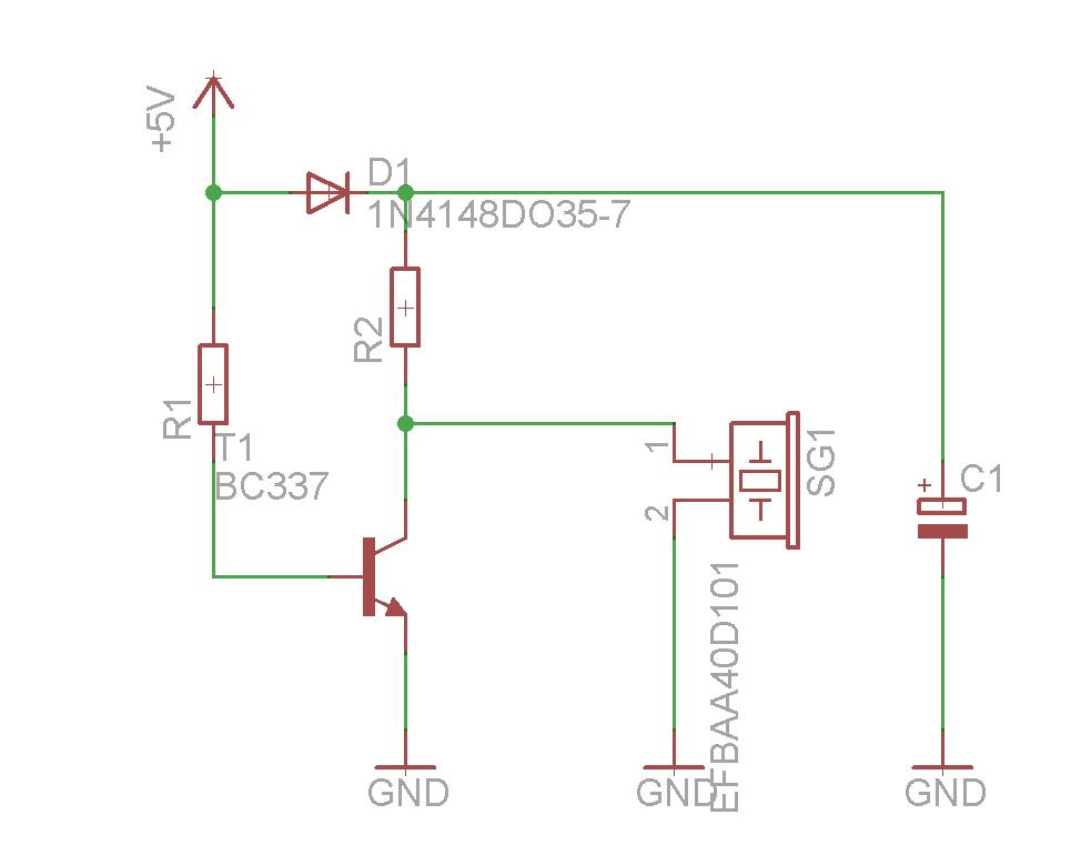

Ich hab schon ähnliches hier gefunden nur enstpicht alles nicht dem was
ich brauche.
Ich betreibe eine Schaltung an 5V nun soll bei Stromaufall (also
wirklich 0V) ein Piezo, versorgt aus einem Goldcap Alarm geben. Während
normlabetrieb darf die Schaltung ruhig etwas Strom brauchen, dafür beim
Stromausfall so gut wie nichts sondern nur der Piezo.
Hab schonmal eine Idee angehängt, von der ich aber denke das sie nicht
so toll ist.
Kurz:
Piezosummer mit Goldcap der bei 0V Alarm gibt.
Es kommen keine Brown outs vor sondern nur Black outs.
Kann jemand helfen?
Vielen Dank!
Gast #1820794
Bei meiner Idee Stört mich das ich den Goldcap bloß auf 4,3V laden kann
und das bei Alarm ein Teil, der im Goldcap gespeicherten, Energie am
Wiederstand verloren geht.

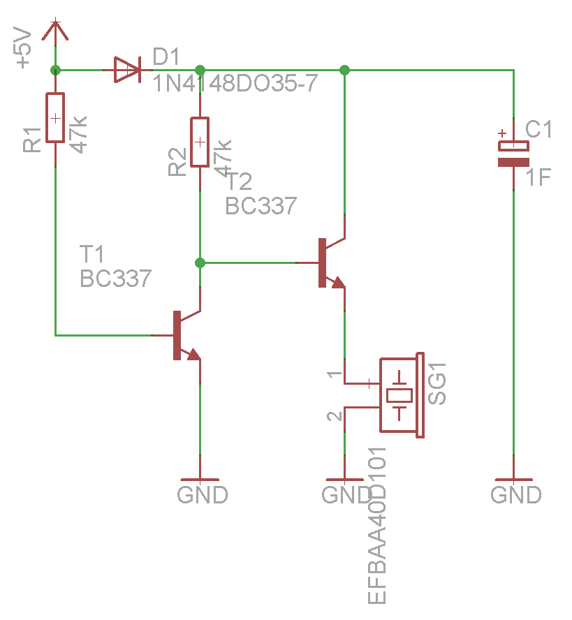

Dann nimm einen 2. Transistor mit dem Du den Piezo schaltest. Den
Transistor steuerst Du über einen Basisvorwiderstand so an wie bei
Deinem Beispiel den Piezo direkt. Dann kann der Emitterwiderstand von T1
so groß gemacht werden, daß kein nenenswerter Strom im Vergleich zum
Piezo selbst fliesst.

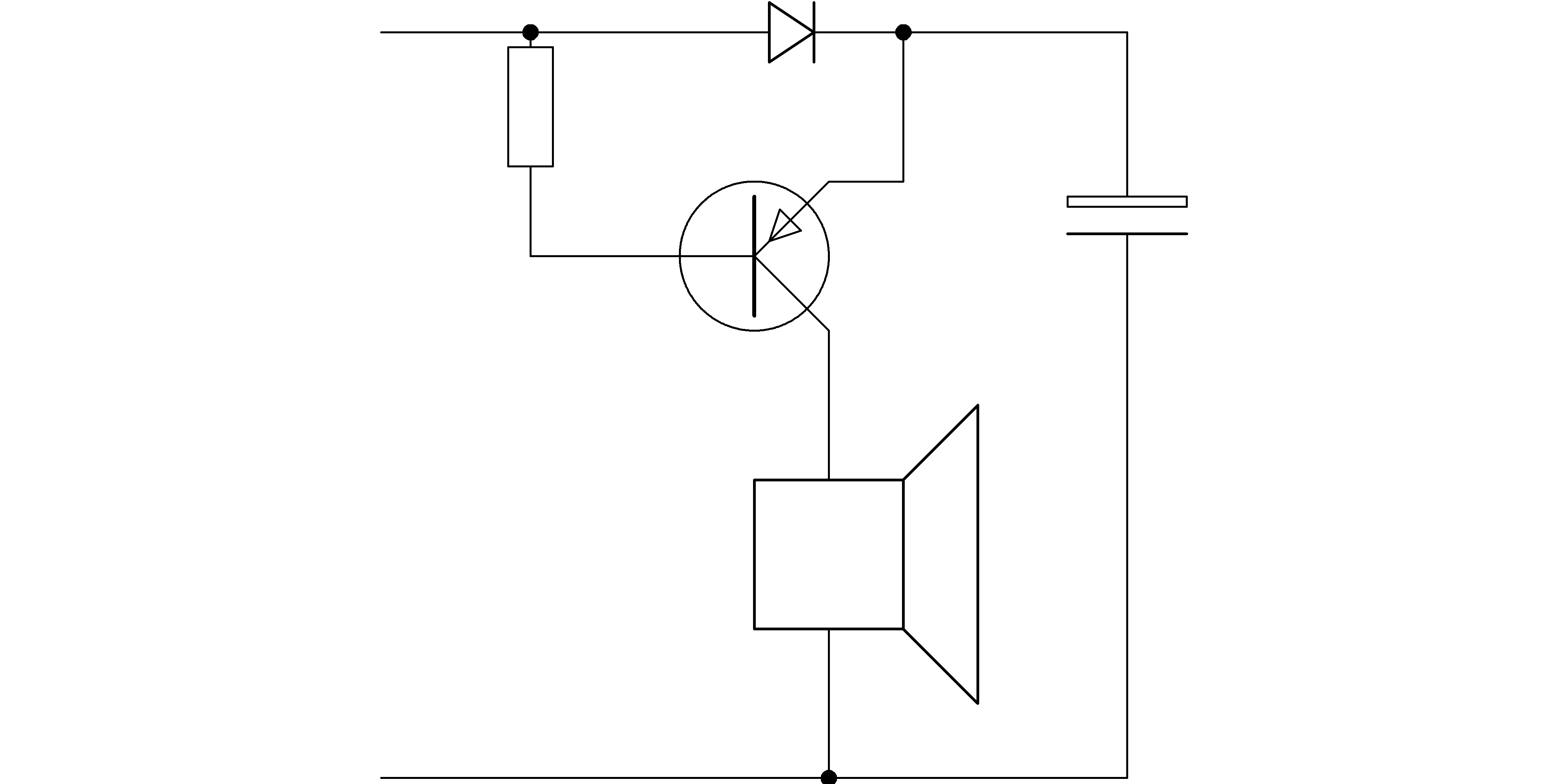

Hier ein Vorschlag, der den Spannungsabfall über dem Vorwiderstand
vermeidet.
Der Basiswiderstand am Eingang setzt voraus, das davor etwas ist, was
Strom verbraucht (den Eingang bei Ausfall runterzieht). Wenn Du den
Basisstromverbrauch vermeiden möchtest nimmst Du statt dem PNP einen
P-Kanal Mosfet. Und zum Aufladen des Cap eine Shottkydiode.
mfG ingo

Ok vielen dank für die beiden Lösungen.
Habe mich für die mit den 2 npn entschieden, da ich bloß ein bestehendes
Projekt erweitere uns leider keinen pnp im Haus hab.
Bloß um die 0,7V Spannungsabfall komm ich wohl kaum rum, oder?

Gast #1821395
Ich glaube dann habe ich dich irgendwie falsch verstanden.
Ich dachte du meinst die Schaltung so.
Dann hab ich ja durch die Diode beim Laden des Goldcap nur 4,3 anstatt
5,0 und im Auslösefall am Piezo nur ca.3,6 statt 4,3 wegen UCE von T2?!
Falls du das anders gemeint hattest würde ich mich freunen wenn du mir
das nochmal kurz erläutern kannst.
Danke
#1821768
Hallo (Sorry ich war heute mittag von der Firma aus "Schlauberger")
Zu Deinem Schaltplan: Ich würde den T2 zwischen Masse und Summer setzen,
sonst hast Du einen Emitterfolger und damit auch 0,7V Spannungsverlust.
Ausserdem schaltet der Transistor nicht richtig durch weil durch die
Anhebung des Emitterptentials beim Durchsteuern von T2 kaum noch eine
Spannung an R2 abfällt und damit auch kaum noch Basisstrom fliessen
kann.
Wenn T2 zwischen Piezo und Masse sitzt, dann schaltet die Kollektor-
Emitter Strecke bis auf eine Restspannung durch die durchaus kleiner als
0,7V ist. Nur an der Basis-Emitter Diode hast Du ca. 0,7V und hier musst
Du den Basisstrom auch unbedingt begrenzen, was aber mit R2 geschieht.
