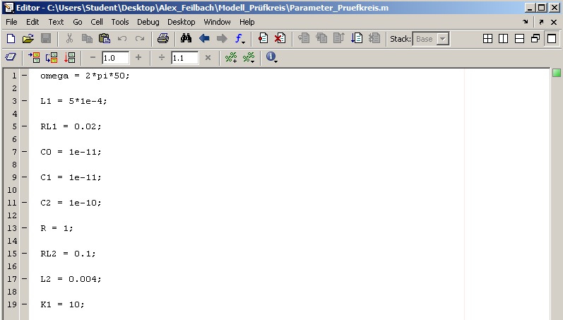

Die Werte für R, L und C sowie der Verlauf der Anregung i_g sind
bekannt.
Mögliche Wertekombinationen können dem Anhang entnommen werden, wobei
i_g einen cos-förmigen Verlauf haben muss und z.B. als i_g = 50 *
cos(2*pi*50*t) angenommen werden kann.
Von Interesse ist nur die erste viertel Periode der 50 Hz Schwingung,
also der Zeitbereich bis 5 ms.

Beim letzten post habe ich vergessen, das m-file, dass die Parameter der
Simulink Datei definiert, mit anzuhängen, daher hier noch mal die
Simulink Datei und das zugehörige m-file.

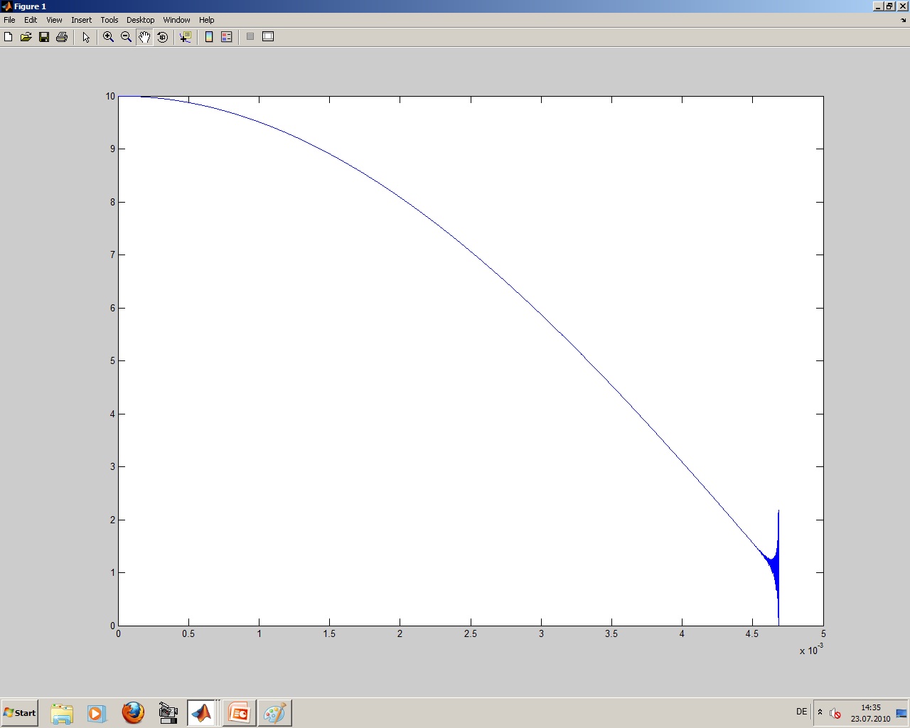

Außerdem habe ich einen Skreenshot des Stromes i_3 angefügt. Er sollte
sich aus einer 50 Hz Komponente mit einem überlagerten hochfrequenten
Anteil zusammensetzen. Je kleiner der Strom i_3 wird, desto instabiler
wird das System, weshalb die hochfrequente Schwingung in ihrer Amplitude
zum Nulldurchgang hin ansteigt.
Dabei handelt es sich allerdings lediglich um eine Vermutung, die es zu
belegen gilt. Es kann durchaus sein, dass genau das nicht möglich ist.
