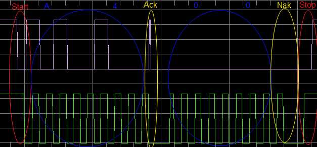

Hallo Zusammen,
ich hoffe dass Ihr mir hier helfen könnt und mal kurz über das
aufgezeichnete I2C Protokoll drüberschaun.
Ich finde den Fehler einfach nicht.

Als Pullup-Widerstände hab ich die Standarmäßigen 2x1,8k Ohm vom Nunchuk
gelassen.
Die gemessenen I2C Datenströme sehen in meinen Augen auch gut aus.
Was meint Ihr?
Grüße
Mani

von Mani (Gast)
M. G. schrieb:
> dass bei meinem Nunchuk (Nachbau, kein original) die Kabelfarben nicht
>standardmäßig verwendet wurden
Danke für den Hinweis. Bei mir ist das nicht der Fall. Platine ist
beschriftet. Bekomme ja auch ein ACK wenn ich versuche den Nunchuk über
seine Adresse anzusprechen. Verändere ich die Adresse bekomme ich keine
Quittung mehr...das heißt der Nunchuk antwortet prinzipiell, leider nur
nicht mit den Daten.

von Mani (Gast)
Also, es scheint wirklich am Nunchuk zu liegen.
Neuer Nunchuk und es tut.
Komisch dass der "Defekte" aber trotzdem noch ein ACK sendet aber keine
Daten.
Wie auch immer...zurück an den Absender.
Grüße
Mani
von Sebastian M. (sebastian_m)
von Sebastian E (Gast)
Vorab: OK, es ist ein alter Fred.
Aber ich habe genau das gleiche Problem wie der Starter (und viele
andere auch).
Beim googlen bin ich gefühlte 20x auf diese Seite gestoßen.
Und mit der Lösung "Neuer Nunchuk und es tut" wollte ich mich nicht
zufrieden geben.
Ein Lösung für das Problem habe ich hier gefunden:
http://www.musclera.com/wii-nunchuk-demonstration/
Es scheint bei manchen China Controllern nicht mit der "Standart
Initialisierung" zu klappen (0xA4, 0x40, 0x00).
Auf der oben genannten Seite wird folgendes gesendet:
START, 0xA4, 0xF0, 0x55, STOP, START, 0xA4, 0xFB, 0x00, STOP
Der nachfolgende Teil ist wieder gleich, mit einer Ausnahme:
Mit der Init-Sequenz wird die Verschlüsselung ausgeschaltet.
Mit diesem Hinweis lief dann auch endlich mein China Controller.
Auch noch interessant: Bei meinem Chinateil liefert der Analog-Stick
bereits auf der halben Stellung, also zwischen 0 und Max, den digitalen
Wert für Vollauschlag zurück (0 oder 255). Die Grundstellung steht zudem
auf '138' und nicht auf '128'.
Dies scheint auch "normal" zu sein bei den ganz billigen controllern.
Mehr zum vergleich zwischen Original und billig aus England:
http://www.britishideas.com/2011/08/29/not-all-wii-nunchuks-are-created-equal/
Noch zur Info: Betrieb an Mega88 (8Mhz, 3.3V), 100kHz I2C Clock und I2C
Lib von Peter
 Sebastian

von Chris (Gast)
ich weiß das der Fred hier schon alt ist aber hatte erst auch das
Problem das der Nunchuk nur mit 0xFF antwortet. Nach langem rumprobieren
stellte ich fest ,dass der Nunchuk zwischen einer Busfreigabe und
erneuten Busübernahme ne zeit von 300 us braucht sonst hängt er sich auf
und antwortet immer nur mit 0xFF. Wollte das nur noch dazuschreiben als
mögliche Lösung.
