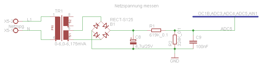

Problemstellung: ich möchte auf einem PCB mit einem Atmega galvanisch
entkoppelt messen, ob die anliegende Netzspannung (230V AC) unter 200 V
sinkt.
Nebenbedingung: Layout klein und Bauteile günstig.
Ansatz1
Klassicher Weise mit einem Blocktrafo -> Gleichrichtung -> Glättung ->
Spannungsteiler -> ADC (siehe Anhang).
Klappt so weit super. Allerdings verbrät der Trafo BLOCK - VB0.35/2/6 -
TRAFO, 0.35VA 2X 6V (Datenblatt:
http://www.farnell.com/datasheets/65263.pdf) mit einem Wirkungsgrad von
30% knapp 1,6 W Verlustleistung und wird sehr warm, fast heiß. Also
nicht gerade das Gelbe vom Ei. Ein Trafo mit geringerer Verlustleistung
ist im Layout wieder eine Ecke größer.

> Ansatz1
Wenn der Trafo, quasi im Leerlauf schon sehr warm wird, ist er sowieso
schon in der magnetischen Sättigung und daher die Ausgangsspannung nicht
mehr proportional zur Eingangsspannung.
Was aber jetzt gut gehen würde, wäre ein Vorwiderstand vor der
Primärwicklung, der die Primärspannung halbiert (der Gegenpart ist dann
die Induktivität der Primärwicklung). Damit bist Du weit unter der
Sättigungsgrenze, der Ruhestromverbrauch und damit die Wärmeentwicklung
wären deutlich niedriger. Ich würde mal in die Kramkiste schauen, ob da
noch ein Widerstand um die 10kOhm und 1/2 Watt zu finden ist.
