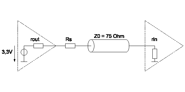

Hallo zusammen!
Ich habe eine einfache unidirektionale Punkt-zu-Punkt-Verbindung
zwischen einem ADC und einem FPGA(siehe Anhang). Diese Verbindung will
ich auf Grund der schnellen Schaltflanken (ca. 0,6 bis 0,8 ns) mit einer
Serienterminierung Rs terminieren. Der Terminierungswiderstand ergibt
sich ja theoretisch aus der Differenz vom Wellenwiderstand der Leitung
und Ausgangswiderstand des ADCs. Wie aber geht man in der Praxis vor, in
welcher der Ausgangswiderstand dynamisch ist? Im Anhang habe ich die
I/U-Kennlinie des ADCs angehängt, welche ich aus dem IBIS-Modell
entnommen habe. Kann mir jemand auf die Sprünge helfen?
Eine einfache Linearisierung mit Tangente im eingezeichneten
Arbeitspunkt dürfte hier ja nicht funktionieren, da die Änderung im
Schaltmoment zu groß ist. Soll man einfach den Widerstand vermitteln und
geringe Reflexionen in Kauf nehmen? Ich freue mich auf Antworten und
vielen Dank um Voraus!
Gruß Fisch
Hat der FPGA auch einen breitbandigen 75 Ohm-Eingang? Um den Low-Pegel
herum sind es ja einigermaßen 75 Ohm. Du meinst das Problem liegt nur im
High-Pegel deines ADCs? Wieviel Pegel will der FPGA-Eingang haben,
vorausgesetzt es ist ein HF-Eingang. Mit Widerstand(snetzwerken) kriegt
man viel anpasst auf Kosten der Absolutpegel...

Die IBIS-Kurve ist unvollständig. Es fehlt der andere Logikpegel!
Wenn du wie in deinem Blockdiagramm gezeichnet, eine LEITUNG
zwischenbaust, dann wird das linke System vom rechten System entkoppelt!
Die Terminierung muß daher auf der rechten Seite der Leitungsimpedanz
der LEITUNG entsprechen.
Danach mußt du prüfen, ob die Logikpegel am rechten System noch
ausreichend sind. Die hängen wiederum von der Terminierungsart ab. Es
ergibt sich ja ein Spannungsteiler.

Erstmal vielen Dank für die Antworten. Das Problem hat sich mittlerweile
gelöst. Man kann die Tangenten im Arbeitspunkt verwenden. Zu den Fragen.
@Silvio:
Der FPGA besitzt keinen breitbandigen 75 Ohm-Eingang. Die
Serienterminierung arbeitet mit Totalreflexion am Empfänger (mit Zw <<
rin), wodurch der benötigte Pegel erreicht wird. Die rücklaufende Welle
soll dann vom Innenwiderstand des Senders und dem
Terminierungswiderstand eliminiert werden (mit rout + Rs = Zw).
@Abdul:
Ja, es fehlt die Kurve des Pulldowntransistor. Habe die Kurve vom
Pulluptransistor nur beispielhaft angegeben. Mir ist aber klar, dass
sich für die beiden Pegel unterschiedliche Ausgangswiderstände ergeben.
Mit Deiner Leitung das verstehe ich nicht. Bei einer Serienterminierung
benötigt man keine Entkopplung, noch eine Anpassung am Empfänger. Ganz
im Gegenteil, man macht sich ja die Fehlanpassung am Empfänger zu Nutze,
um den benötigten Pegel zu erreichen.
Meine Frage hat generell, wie oben beschrieben, mehr auf das Ablesen des
Ausgangswiderstandes abgezielt. Die Lösung dafür habe ich hier gefunden:
http://signalintegrity.com/Pubs/news/8_07.htm
Gruß Fisch

Fisch schrieb:
> Hallo!
Natürlich kannst du die Tangente benutzen - diese entspricht der
Definition von 'Widerstand'!
> @Silvio:
Das geht aber nicht mehr wenn die LEITUNG zu lang wird, denn dann wirkt
ihr Wellenwiderstand, sie wird transformierend. Diese Wirkung ist von
den Wellenlängenverhältnissen abhängig. Das kann man ausnutzen, z.B. in
Send-Receive-Switches die sogenannte lambda/4-Transformationsleitung.
Meist ist es aber eher störend, da stark frequenzabhängig!
Sicherlich findet sich beim betreffenden Hersteller eine passende
AppNote.
> @Abdul:
(Vielleicht vorher genau sagen, was man will?? Und nicht die Arbeitszeit
anderer verbraten!)
Klingt nach der Terminierung mit Dioden am Receive-End. Die erste mir
bekannte Anwendung war die bei PCI.
Zur Leitung: Diese verursacht eine Zeitverzögerung und Tiefpaßfilterung.
Geht man in der Frequenz immer höher, dann 'sehen' sich irgendwann
linker und rechter Anschluß zunehmend nicht mehr. Ab dieser Frequenz
spricht man dann vom Wellenwiderstand. Dann muß sie korrekt
abgeschlossen werden!
