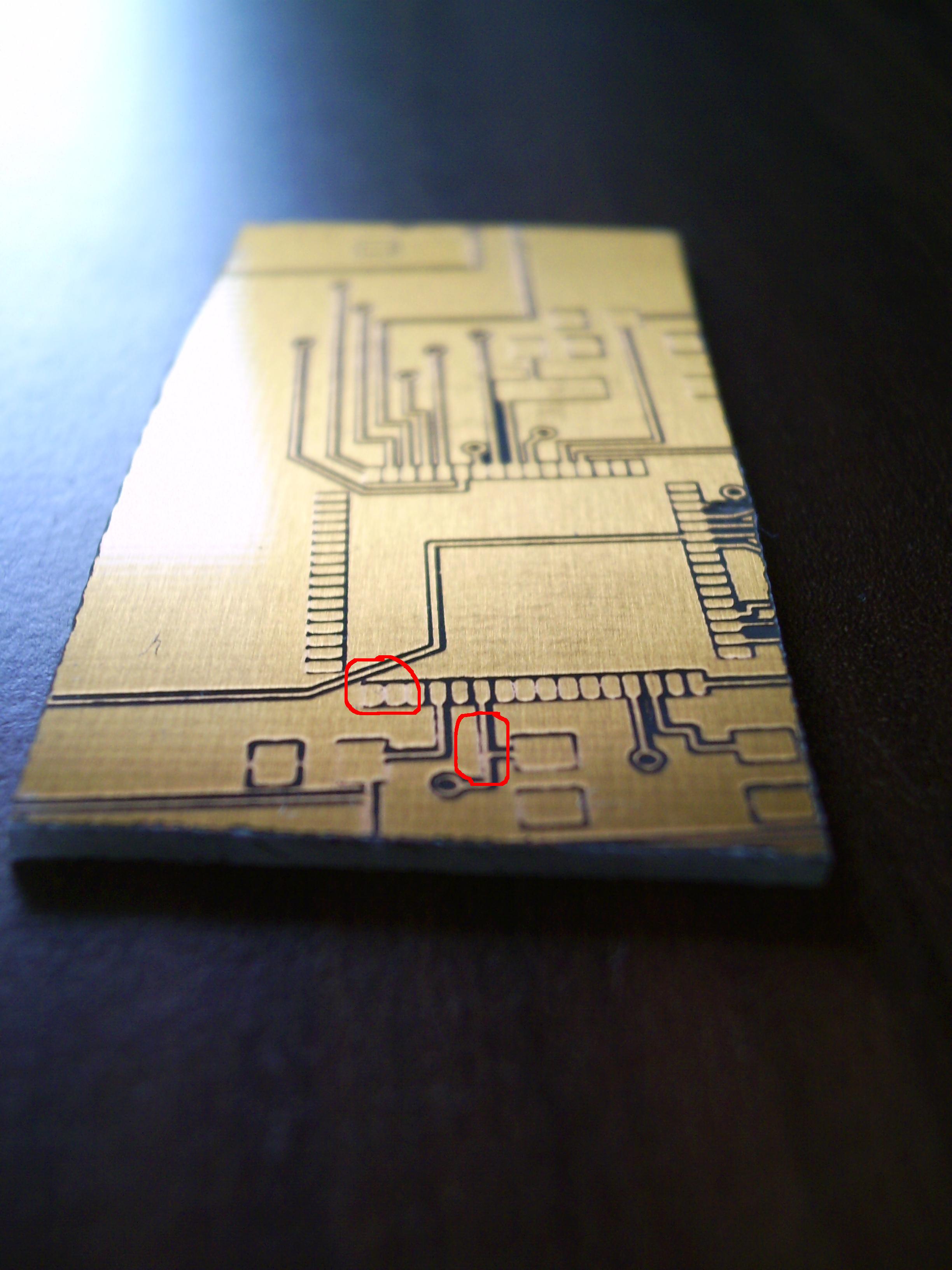

ich versuche mich zurzeit am SMD löten und wollte nun eine Platine dafür
ätzen... jedoch werden alle Testversuche nur abfallware... entweder sind
einige stellen nicht geätzt oder Leiterbahnen sind viel zu dünn
geätzt...
Ätzmittel: Natriumpersulfat 100 g auf 0,5 l
Entwickler: Natriumhydroxid 10g auf 1L wasser
Platinen: Bungard
Entwickeln und ätzen bei ca 50C° auf der Herdplatte in ner pfanne
(pfanne wird bewegt)
Belichten tu ich mit 2x15W Aquariumröhren aus 8 cm ca.... zeit is ca
30Min .. so hat es jedenfalls immer geklappt mit Platinen nicht nicht im
SMD bereich liegen könnt ihr mir Tipps geben woran es liegen kann das da
nur son schrott rauskommt?

Natürlich kann man nur Vermuten...
Interessant währe es zu wissen wie lange es bei den Platinen (bei
frischer Brühe) gedauert hat bis: 1. die Platinen entwickelt waren - und
2. wie lange die Oben abgebildeten Platinen in der NaPs Lösung waren.
Dann könnte man es ggv. noch besser eingrenzen.
ICH würde darauf tippen das bei der Belichtung etwas Schiefläuft.
Entweder ist deine Vorlage ungeeignet oder aber liegt nicht Plan auf der
Platine auf. (Sichergestellt das nicht z.B. ein mm Luft zwischen
Fotoschicht und Folie ist? z.B. Glasscheibe ?)
Dadurch kommt es zu unscharfen Konturen und Schattenwurf. Einige Stellen
werden dadurch auf größere Breite belichtet, andere, z.b. die Auro um
Leiterbahnen liegen im Halbschatten. Dadurch entsteht dein Ergebniss.
Oder aber die Belichtung reicht einfach nicht aus, entweder weil die
Auqarienröhren nicht ausreichend UV Produzieren, oder -falls du eine
Glasscheibe verwendest- diese nicht UV durchlässig genug ist. (Grünstich
im Glas? Ich verwende dafür die Glasscheiben aus allerbiligsten
Fotorahmen. Schon die nur etwas besseren sind schon nicht mehr
geeignet...)
Durch die Unterbelichtung wird einfach nicht mehr alles ausreichend
belichtet. Dadurch musst du zu lange Entwickeln und vor allem Ätzen.
Das führt dann dazu das an Ausentwickelten Stellen zu viel abgetragen
wird, was sich gerade bei minimalen Breiten stark auswirkt. Nicht
Ausreichend Belichtete Stellen müssen sehr lange Geätzt werden oder
werden erst gar nicht abgetragen.
Natürlich kann es auch einfach durch ungleichmäßige Leuchtdichte
ungleichmäßig belichtet werden. Zwei Auquarienröhren sind alles andere
als Optimal. Als Verbesserung - wenn du nicht gleich in einen
Proffessionellen Belichter investieren willst - solltest du bei Ebay
nach einem Gesichtsbräuner mit vier-sechs UV Röhren ausschau halten. Oft
für unter 10 Eur. zu bekommen. ICh verwende so einen im Originalzustand
in dem ich das zu belichtente Objekt auf den Tisch lege und den Bräuner
Kopfüber mit je zwei dicken Katalogen oben und Unten je 10cm Kopfüber
darüber lege.
Seit Jahren Erfolgreich auch für feinste Strukturen.
Wenn es dann schöner sein soll kann man die Technik daraus dann später
auch in einen Kasten (alter Scanner) einbauen. Gibt genug
Bastelvorschläge im Netz.
Zu guter Letzt kann man natürlich auch annehmen das es nicht an einer
Ursache alleine Liegt, sondern das vlt. auch zwei oder alle drei oben
genannten Ursachen zusammen kommen.

Gast #1821602
Hallo Michael!
Anhand Der Bilder und Deiner Belichtungsdaten würde ich meinen,dass zwei
Gründe vorliegen. Zum einen glaube ich ,dass es zu einer Streubelichtung
gekommen ist .Ursachen: Vorlage liegt nicht plan auf oder nicht mit der
Tonerseite zum FotoLack.Je nach dem wie dick die Folie ist kommt es dann
zu diesem Effekt.
Zeitens :Die relativ lange Belichtungszeit mit Üngünstigen
Beleuchtungswinkel
welche die Sreubelichtung begünstigt.Helfen könnte wenn du dein
Leuchtmittel höher hängst aber dadurch würde sich die eh schon lange
Belichtungszeit noch mehr verlängern.
Abhilfe wären eine stärkere Belichtungseinheit und natürlich wenigstens
40 cm Abstand.Und:das mit der Folie beachten falls es so ist wie
vermutet.
Man sieht auch,dass das Layout noch etwas mehr Belichtung gebraucht
hätte weil noch Reste von Kupfer stehen geblieben sind und die dünnen
Leiterbahnen
sprechen für eine zu lange Atzzeit weil eine "doppelte
Unterbelichtung"(lustig) wohl die Urache ist.
Mit doppelt meine ich einmal zu wenig und dann ist auch noch Uv Licht
unter das Layout durch Sreulicht gekommen.
Mfg Herbert
OP #1821617
Ok ... für die 2 teststücke hat das ätzen ca. 20 Min gebraucht...
> geeignet...)
ehm ja das sind auch billig Bilderrahmen Grünstich nehme ich keinen
wahr... auf der rückseite stand auch "kein UV-Filter"
werde mir jetzt erstmal son assitoaster bei ebay besorgen und von ca
40cm höhe eine neue Belichtungsreihe starten die ovhp-Folien nehme ich
nach wie vor doppelt und mit der Tonerseite zur Platine unter die
Glasscheibe.
Entwickler lass ich bei Raumtemperatur und wische nach wie vor mit dem
finger drüber während dem entwickeln.
Zum Ätzen setze ich mal ne neue Mischung an... die hat schon gute 20
Europlatinen hinter sich :D

Gast #1822415
Bei Tonertransfer kenn ich das Problem dass langsames Aetzen
(Schale/Pfanne) schnell die falschen Sachen zerknabbert... wohl weil die
Tonerschicht dann irgendwann durchnaesst wird. Aber bei Fotolack?
#1822832
Bei zu langen Ätzzeiten und Fotolack kann es definitiv auch Probleme
geben.
Natürlich nicht in dem Maße wie teilweise bei Tonertransfer, aber viel
zu lange Ätzzeiten machen sich doch bemerkbar.
Zum einen wird der Fotolack auch angegriffen, wenn auch nur sehr gering,
was sich bei "normaler" Ätzdauer nicht Auswirkt. Zum anderen kommt es zu
Unterätzungen (Seitlich unter dem Fotolack hindurch, Was bewirkt das
eine Lackschicht dann ein paar µm freischwebt, abbricht und die Flanke
wieder völlig frei liegt.)

Auffallend ist für mich in deinen Bildern
Beitrag "Platinen ätz probleme"
dass deine 'Ätzfehler' offenbar eine Vorzugsrichtung haben.
Schau dir das erste Bild an.
Bei allen Leiterbahnen ist es so, dass die Freistellung unter der
Leiterbahn (auf dem Bild senkrecht stehende Platine) in Ordnung ist.
Ganz im Gegenteil sieht die sogar optisch etwas zu groß aus. Die
übriggebliebenen Brücken sind ausnahmslos alle über der Leiterbahn.
Auch bei den anderen Platinen ist es optisch so, dass die eine Seite der
Freistellungen größer sind als die anderen. Und zwar immer auf der
gleichen Seite.
Der Effekt ist mir beim Ätzen aufgefallen.
Ich ätze in einer Schale und heb die immer an einer Breitseite auf um
die Ätzlösung über die Platine 'schwappen' zu lassen. Und dabei sieht
man (zumindest bei mir) dass immer die Freistellung auf einer Seite,
wenn ich mich recht erinnere an der der Schwapprichtung abgewandten
Seite, schneller fertiggeätzt ist, als die andere. Da werden wohl
irgendwelche kleine Verwirbelungen in der Lösung auftreten, die einen
Austausch der verbrauchten Ätzlösung verhindern oder zumindest
erschweren. Seitdem wechsle ich regelmässig die Schwapprichtung, also
einfach mal auch auf der anderen Seite die Schale hochheben bzw. auch
mal die Längskante und die Brühe quer über die Platine schwappen lassen,
und das 'Problem' ist Geschichte.
PS. Beim Entwickeln könnte im Prinzip dasselbe Problem auftauchen und
daher auf einer Seite der Leiterbahn ein winzig dicker Photofilm übrig
bleiben, der erst einmal vom Ätzmittel durchbrochen werden muss, ehe
dann auch auf dieser Seite dar Kupferabtrag beginnt.
