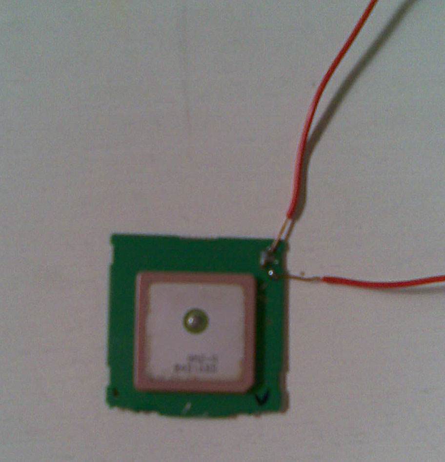

Hallo
Ich hab gerade ein alten Garmin auseinandergenommen und da hat es einen
GPS-Empfänger drin. Zudem hab ich ein Entwicklerboard von MyAVR mit
einem Atmega8 als Prozessor. Nun zu meiner Frage:
An dem GPS-Empfänger hat es 1 Kabel welches in sich 2 getrennte
Leitungen hat. Nun hab ich aber keine Ahnung wie ich das anschliessen
muss. Zudem weiss ich nicht welche Baud-Rate ich einstellen muss, da ich
keine Informationen zum GPS-Modul gefunden habe.
Könnte mir einer das erklären wie das geht?
#1821622
welchen?
Eventuell kennt ja jemand das genau Modell.
> Leitungen hat.
Höchst wahrscheinlich TxD und GND
Hast du ein Voltmeter.
Häng das mal an und stell fest ob da +5V Pulse oder -12V Pulse
rauskommen
die übliche Baudrate ist 4800
Ob das allerdings dein GPS Modul auch so sieht und ob das NMEA
rausschickt, steht auf einem anderen Blatt

OP #1823126
Ich habe im Internet geschaut und habe das Garmin-eigene Protokoll
gefunden und bei welcher Baud-Rate gesendet wird. Allerdings empfange
ich immer nur null.
Angeschlossen habe ich im Moment das eine Kabel auf +5V und das andere
auf dem UART Empfangsport. Diese beiden Austauschen hat keine
Auswirkungen.
Würde das so stimmen oder nicht?
Bei dem Empfangsport kommen etwas mehr als 4V raus. Jetzt weiss ich aber
immer noch nicht ob es ein 12 Volt oder ein 5V GPS ist da ich keine 12V
zur Verfügung habe.

Gast #1823138
Hi
>Auswirkungen.
Nein. Da fehlt auf jeden Fall Masse.
MfG Spess

Möglicherweise kommen Signale nur dann aus dem Empfangsmodul, wenn es
Empfang hat, bzw. wenn es einen Fix hat. Du wirst also die Antenne
ausklappen und dafür sorgen müssen, dass genügend Satelliten gesehen
werden. Im Zimmer wird es dann kaum klappen. Außerdem kann es schon ein
paar Minuten dauern, bis ein Fix da ist.

OP #1824132
Hallo
Hier habe ich ein Foto vom GPS-Modul. Leider musste ich meine
Handy-Kamera nehmen, da meine andere Kamera ausgeliehen ist.
> MfG Spess
Das ist ja eigentlich mein Hauptproblem. Wie kann ein Gerät mit 2 Kabeln
funktionieren und Daten senden? Darum auch die Anschlussprobleme denn
wenn ich es an 5V hänge dann felt die Masse und umgekehrt. Das
Datenkabel stimmt wenn ich es am Port RxD anhänge?
Das Protokoll ist beschrieben auf:
http://www8.garmin.com/support/commProtocol.html
und eine andere Seite zu diesem Thema:
http://www.michael-multerer.de/garmin/gpsmain.htm#NMEA
Gast #1824148
Hi Nico,
möglicherweise hast du da grad nur die Antenne aus deinem Garmin
rausgebrochen. Ich arbeite gerade mit einem GSM/GPS Modem und da hängt
dann auch so eine Antenne dran. Ist ne aktive die mit glaub 5V betrieben
wird.
Interessant wäre evtl. die Aufschrift auf der Antenne.
Sollte es wirklich nur die Antenne sein, so ist der eigentliche GPS
Controller woanderst auf der Platine verlötet.
Bin in dem Bereich leider noch kein Experte.
Stefan
OP #1824172
Ja das wäre eine logische Erklärung denn ich fand das Teil von Anfang an
etwas mager für das was es leisten sollte. Zudem habe ich Produkte auf
der oben angegeben Seite gesehen welche wesentlich dicker waren als
meine Antenne.
Trotzdem würde es mich interessieren ob die Antenne trozdem verwendet
werden kann und man selber den fehlenden Teil ersetzen kann?
Gast #1824262
In Verbindung mit nem GPS Controller der deine Antenne mag, danst
zumindest die weiter verwenden. Aber bitte unterschätz nicht die
Anbindung. Ne einfache poplige Leiterbahn tut da mornalerweise nicht.
Die muss schon extra abgestimmt sein. Kannst ja mal in ein Datenblatt
bei Roundsolution reinschaun. Dann vergeht dir vermutlich der Spaß.
Außer du hast da schon Erfahrung drin.
Aber vielleicht kannst ja den Controller aus dem Garmin irgendwie
anzapfen. Google liefert vielleicht was. Ansonsten hilft vermutlich nur
ein Oszi oder n Logic Analyser und ganz viel Zeit.
Stefan
