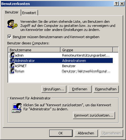

Die magische 'F-Taste' wird vermutlich F8 sein. Damit kannst du in eine
Auswahlliste gelangen um Windows im Abgesicherten Modus zu starten. Dir
steht dann vorübergehend das Benutzerkonto 'Administrator' zur
Verfügung.
Dieses Konto wird selten mit einem Passwort versehen und du kannst damit
jedes andere Benutzerpasswort resetten.
Um missbrauch zu verhindern kannst du bei der Windowsinstallation dieses
Passwort setzen. Ich hab leider keine Ahnung wo und wie man es
nachträglich ändern kann.

>Ich hab leider keine Ahnung wo und wie man es>nachträglich ändern kann.
Im abgesicherten Modus starten und in der Benutzerverwaltung des
Administratoraccounts das Passwort setzen. Wie bei jedem anderen
Account.

Silvan König schrieb:> Dieses Konto wird selten mit einem Passwort versehen und du kannst damit> jedes andere Benutzerpasswort resetten.> Um missbrauch zu verhindern kannst du bei der Windowsinstallation dieses> Passwort setzen. Ich hab leider keine Ahnung wo und wie man es> nachträglich ändern kann.
Ja ich glaub ich weiß was du meinst. Dueses Passwort habe ich auc bei
der Reparatur von einem XP Rechner eingeben müssen. Und ist wirklich so,
dass dieses Passwort fast nie erstellt wird, denn es wird einmal
abgefragt ob es ein Administrator Passwort geben soll und zwar bei dem
ersten Hochfahren von Windows nach der Installation.

Was soll der Käse mit dem Admin Passwort?
Rechte Maustaste auf Arbeitsplatz, Verwalten, Nutzer.
Dem normalen angemeldeten Benutzer die Adminrechte entziehen (das das
niemand macht ist nämlich der größte Fehler). Bei nächsten Anmelden gibt
es dann auch im Anmeldebildschirm den Admin. Einfach anmelden und über
Systemsteuerung/Benutzer das Passwort setzten.
Solange ein normal angelegter Benutzer Adminrechte hat wird der Admin
nicht im Anmeldebildschirm angezeigt.
Torsten
