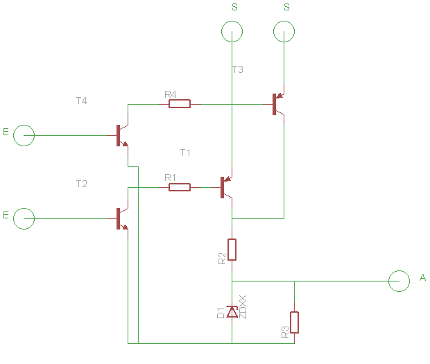

Hallo Leute.
Ich habe da ein Problem. Ich habe hier einen PNP Transistor (BC560) und
wenn ich an diesen eine positive Spannung an den Kollektor anschließe
und GRD an den Emitter dann tritt bei ca. 10V ein Stromfluss ein. Dabei
ist es egal auf welchem Potential die Basis liegt.
Ist das ein normales Verhalten? Und auf welchen Wert muss ich achten,
wenn ich bei bis zu 24V keinen Stromfluss haben möchte. Im Datenblatt
ist der BC560 mit eine CE Spannung von 45V angegeben. Was sagt dieser
Wert? und wie ist die Polarität bei diesem zu sehen? C+ E-? <--- also
wie bei meinem Fall
Ich hoffe ihr könnt mir mal wieder helfen. Danke schonmal
MfG
Patrick

Das ist eigentlich kein normales Verhalten, sieht aber aus wie eine
Vertauschung von Emitter und Kollektor, weil die Basis/Emitterstrecke
üblicherweise zwischen 7 und 10V durchbricht.
mfG ingo

Gast #1821917
Ich möchte über die Eingänge (E) die Signale (S) auswählen, welches auf
dem ausgang (A) ausgegeben werden soll. Funktioniert auch ganz gut. wenn
da das Beschriebene Problem nicht wäre. Ich möchte nicht, dass der
Transistor, der gerade nicht aktiv ist die Spannung in emitterrichtung
durchlässt.
#1821945
Bei dieser Schaltung reichen kleine Streuspannungen an den
NPN-Transistoren aus, die PNP leitend zu machen.
Zwischen Emitter und Basis der PNP's sind Widerstände von z.B. 1kOhm
notwendig, damit die PNP's erst bei etwa 0,6 mA Steuerstrom, (über R1
oder R4 ) aufmachen.
Gast #1821961
Patrick schrieb:
> Bekomme ich damit dann auch das Problem mit dem Durchpruch bei 10V in
> den Grif?
Mit den Widerständen: Nein. Mach die Dioden rein und gut! Die Sache kann
verfeinert werden, aber du willst sicher wissen eas läuft.
#1822105
@TO:
diese vorgeschlagenen 1kOhm Widerstände sind IN JEDEM FALL DRINGEND
angeraten.
