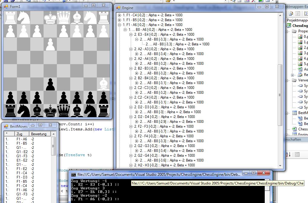

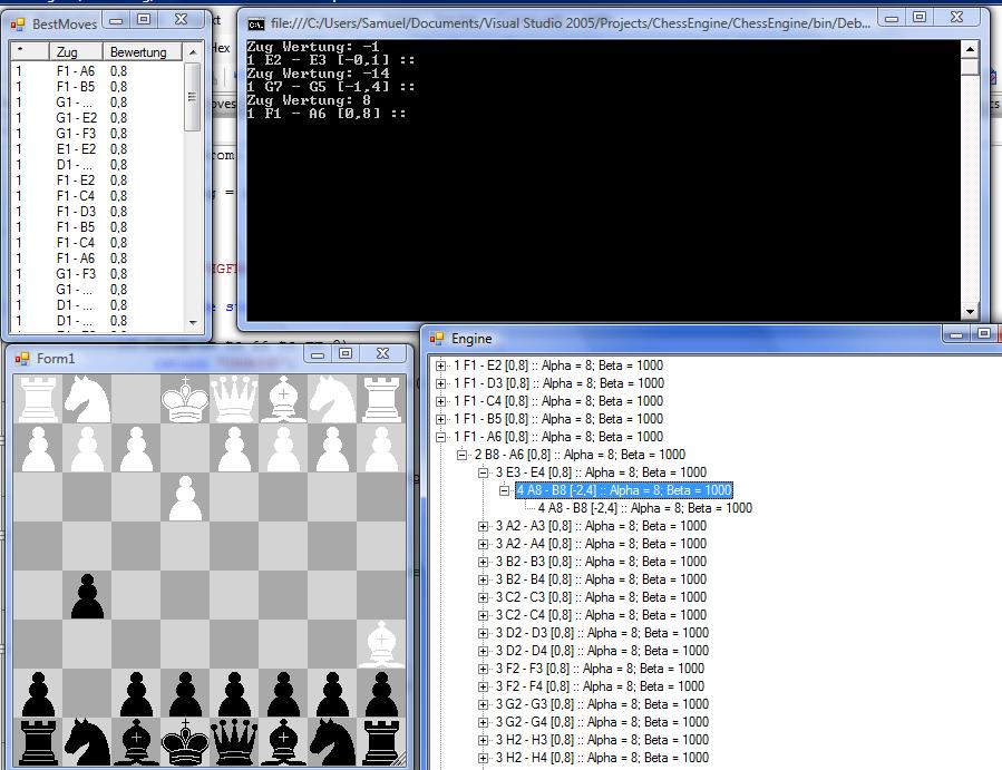

OP #1824030
Ich hab auch nur die wichtgen Routinen gepostet. Meine ganze Chessklasse
hat inzwischen über 5 verschiedene Rechenalgorithmen die alle noch
andere verschiedene Methoden nutzen. Deswegen  hab ich nur den
relevanten Code rauskopiert. Normalerweise packe ich ja auch nicht den
ganzen Code in Program.cs wie oben.
Yalu X. schrieb:
> En passant, Rochade und Promotion fehlen übrigens auch noch ;-)
Weiß ich, wollte ich aber erst machen wenn der Rest Stimmt.
Was ist Promotion? Meinst du damit die Umwandlung?
Es fehlt noch die Matterkennung. außerdem muss ich noch Schach
implementieren. Der König ist zwar am meisten Wert, aber mit dem
Minimax-Engine, hat der eine den einen König angegriffen und der andere
hat den andern König auch angegriffen ;)
Ok, das mit der treeview müsste ich in 10 minuten haben.
Ich hab um es zu vereinfachen, mal eine Minimax mit alphabeta

Im angehängten Bild sieht man, dass der Algo die wichtigen Zügen einfach
auslässt! Er realisiert gar nicht, dass man den Läufer einfach schlagen
kann. Ich hab da einfach ein paar züge gemacht und ihn dann mal ziehen
lassen. Hab ich da vielleicht irgendwas verwechselt? Irgendwie hört er
zu früh auf.

Aus deinem Baum sieht man eigentlich auch, dass nur die einzige
Alternative
B8-D7 durchgerechnet wird. Deren Bewertung ist offenbar so, dass du hier
               if (wert <= alpha)
                    return alpha;
bzw. hier
                if (wert >= beta)
                    return beta;
vorzeitig aus den Funktionen aussteigst. Zusätzlich dürfte es da eine
Interaktion mit den jeweilige Programmteilen
                if (wert < beta)
                    beta = wert;
bzw.
                if (wert > alpha)
                    alpha = wert;
geben, die ja dem jeweiligen Partner ein anderes Alpha bzw. Beta
vorgeben.
Lass dir doch bei jedem Move zzusätzlich noch den aktuellen Alpha bzw.
Beta Wert mit wegspeichern und zeig dir die mal an.
PS: color
Was ist bei dir weiß? -1 oder 1
(Oder anders gefragt: Womit gehts los, wenn der Rechner am Zug ist? Mit
Min oder mit Max?)
Mit deinen depth Werten scheint auch irgendwas nicht zu stimmen. Sollte
die 2.te Einrückebene nicht vorne eine 2. stehen haben?

EDIT: Ich habe eine was gefunden: Ab dem von dem ... 1. auf den 2. Zug
ändert sich die Wertung, irgendwie wird die nachträglich Wertung nicht
übernommen. Außerdem Beta wird nie gesetzt.

alpha beginnt mit -1000. d.h. im Baum müssten beim ersten Teilbaum ganz
am Blatt (bei B8-A6 E3-E4 A8-B8) die -1000 auftauchen.
Deine Tiefennummerierung stimmt immer noch nicht und warum zb das Blatt
A8-B8 ineinandergeschachtelt doppelt auftaucht, dem solltest du auch
nachgehen.
Lass es fürs erste bei einer maximalen Zugtiefe von 2 bewenden. Sonst
hast du so viele Daten zu analysieren.
Wenn das System den Schwarzen Zug sucht, welches ist dann die
Einstiegsfunktion: Max oder Min?
OP #1824405

#1824410
Hmm
Ich denke du beschickst in Move_AB die Min bzw. Max Funktionen mit
falschen Werten
          if (color == 1)
                wert = Max(color, -1000, 1000, 0, ref ts);
            else
                wert = Min(color, 1000, -1000, 0, ref ts);
Angenommen der erste Aufruf wäre zu Min und maxdepth wäre 1
dann ist in Min alpha gleich 1000
In Min wird die Zugliste generiert und für jeden Zug wird Max
aufgerufen. Da maxdepth erreicht ist, berechnet Max einfach nur die
Wertung und gibt die zurück. So eine Wertung ist zb -37
Jetzt kommt in Min die Abfrage
                if (wert <= alpha)
                   return alpha;
alpha war 1000 und wert war -37. Der Vergleich ist true und du steigst
aus der Funktion aus.
         if (color == 1)
            else
                wert = Min(color, -1000, 1000, 0, ref ts);
Nichts desto trotz ist deine Baumausgabe noch fehlerhaft. Schau sie dir
genau an und korrigiere sie.
#1824413

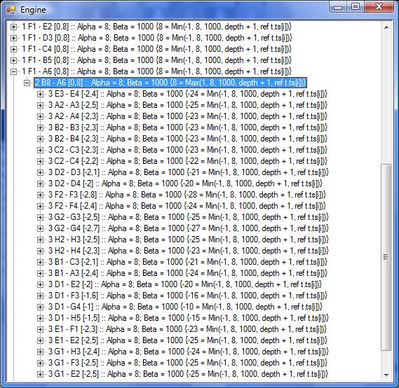

               t.ts[i].m = new Move(moves[i], wert, depth + 1, "Alpha = " + alpha + "; Beta = " + beta);
Hmmm.
Sieht ok aus.
Und trotzdem sind die Werte im Baum seltsam.
Geh im Debugger mal Single-Step mässig beginnend bei Move_AB den Code
durch und sieh nach, wie es dazu kommt, das alpha an dieser Stelle
gleich -2 ist. Das ist für mich momentan nicht erklärbar.
OP #1824415
In der aktuellen Verion tut es das.
> nachgehen.
Die Tiefe wird wie im Schach angezeigt, d. h. ein Zug ist vorbei wenn
beide gezogen haben:
1. e2e4
1. ... e7e5
2. f2f4
2. ... d7d5
Ich hoffe das stört dich nicht.
Werd ich mal machen.
Das hab ich gerade korrigiert. Ich multipliziere nun Rate mit
startcolor. Dann kann ich alles mit der selben funktion aufrufen.
Kann ich dir vielleicht gleich beantworten. Das ganz oben ist nicht der
erste Eintrag der Liste, sondern der 25.

OP #1824449
Es muss aufjedenfall etwas kaputt sein mit der Seite von der Aus
Berechnet wird, denn:
Wenn Weiß den Läufer (Anhang) auf h6 zieht, sieht man trotzdem in der
Liste das Weiß allerdings realisiert, dass er sofort geschagen wird. Der
einzigste Zug, alle anderen werden nämlich abgeschnitten. Wenn man nun
eine Ebene weiter geht, sieht man sofort wie die Bewertung runter geht,
aber sie geht nicht (wie sie sollte nach ganz unten).
Allerdings schlägt schwarz nicht (selbes Problem). Die Wertung wird
nicht richtig weitergeleitet.

#1824646
Aber nur über einen Umweg.
Dadurch dass in der enstehenden Stellung der Läufer nicht mehr vorhanden
ist, ist der reine Materialwert der enstehenden Stellung etwas geringer.
Dein Verfahren hat gar nicht realisiert, dass da eine Figur geschlagen
wird, sondern dass der Materialwert in der enstehenden Stellung ein
wenig geringer ist.
Wenn du in die Bewertungsfunktion einbaust, dass ein Bauer der eine
höherwertige Figur schlagen kann, einen Bonus bekommt, dann wird dieser
Zug dann auch ausgewählt werden (wenn die Bewertung richtig den Baumast
hochläuft). Genauso auch umgekehrt: Wird eine Figur bedroht, so bekommt
sie einen Malus. Ist eine Figur von einer anderen gedeckt, so dass sie
nicht straffrei geschlagen werden kann, so bekommt sie wieder einen
Bonus. usw. usw.
Und damit sind wir dann in der Welt der Schachprogrammierung. Klar ist
diese ganze Baumsucherei wichtig, damit man möglichst viele Stellungen
