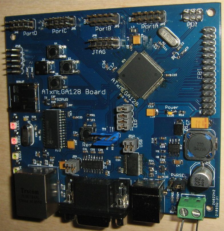

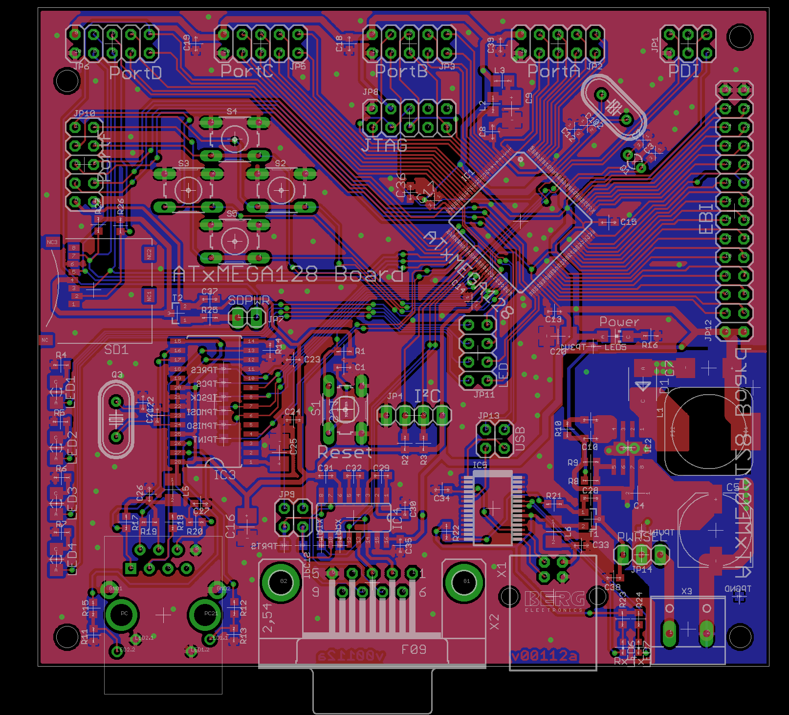

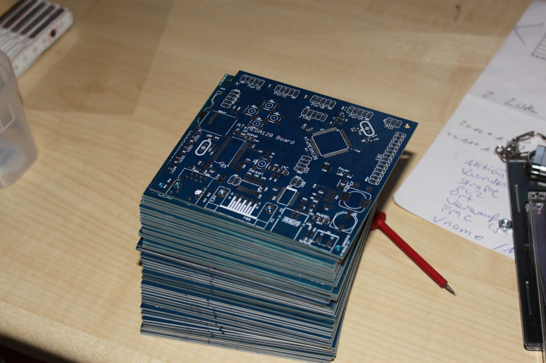

nachdem die erste Bestellung von den ATxMega Entwicklungsboards weg ist,

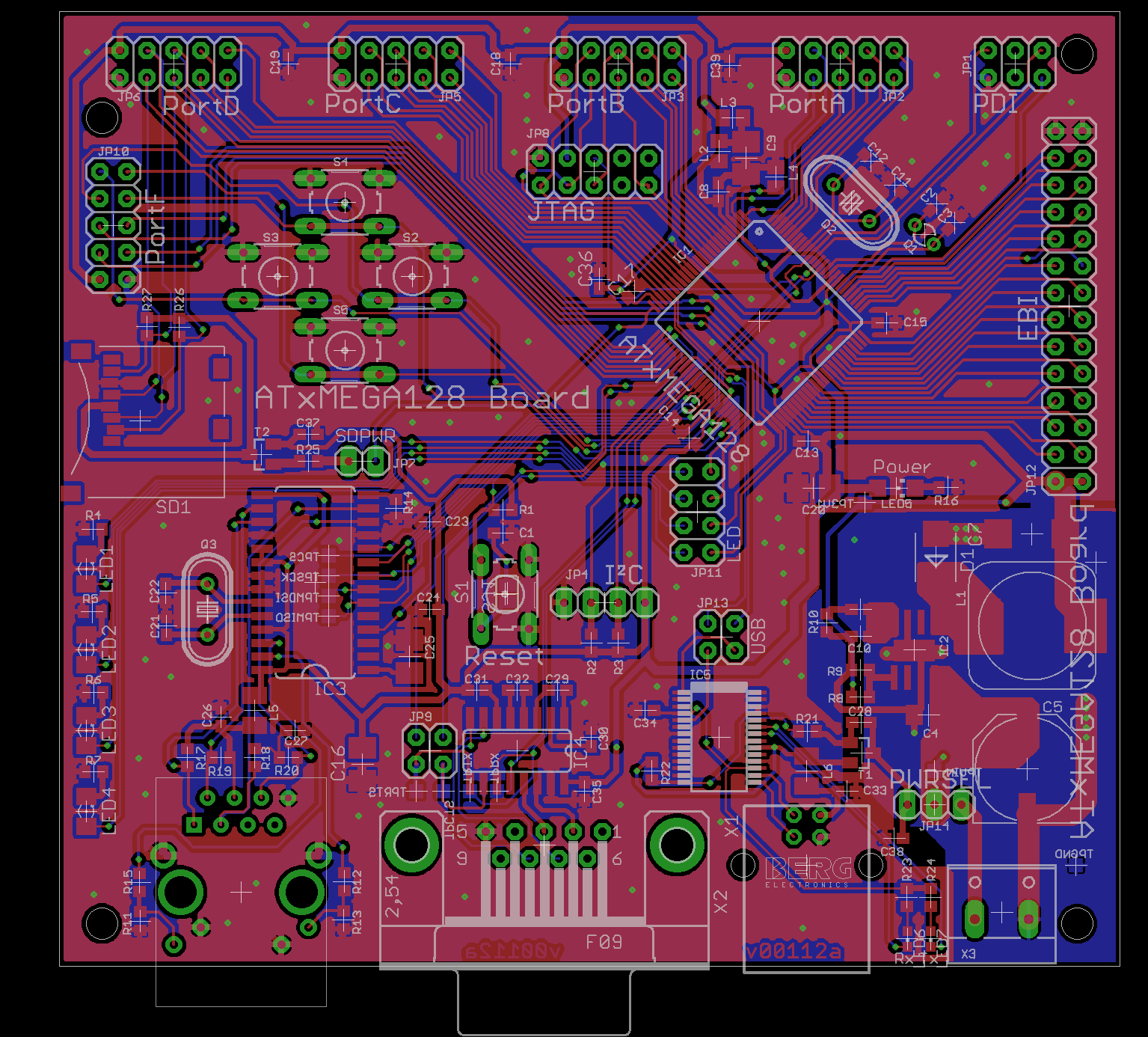

habe ich mal eine neue Version mit der Hilfe von Thomas K. aufgesetzt.
Für das Board gibt es nun auch das OpenMCP Projekt. Also ein Ethernet
Server.
Am besten guckt ihr selber: Schaltplan und Layout sind angehangen.
Die Platinen wollte ich mit blauem Lötstopp produzieren lassen
Bei dem Preis pro Platine kommt es auf die Stückzahl an:
Bis 10: 10Eur / Stück
Bis 25: 7 Eur / Stück
Bis 50: 5 Eur / Stück
Bis 100:4 Eur / Stück
Über mehr mach ich mir erstmal keine Gedanken. Mal sehen wie viele
Interesse zeigen. Ich könnte auch einen Bausatz für 60 Eur anbieten.
Bei Interesse PN an mich oder an: timhot@gmx.de
Gruß Tim

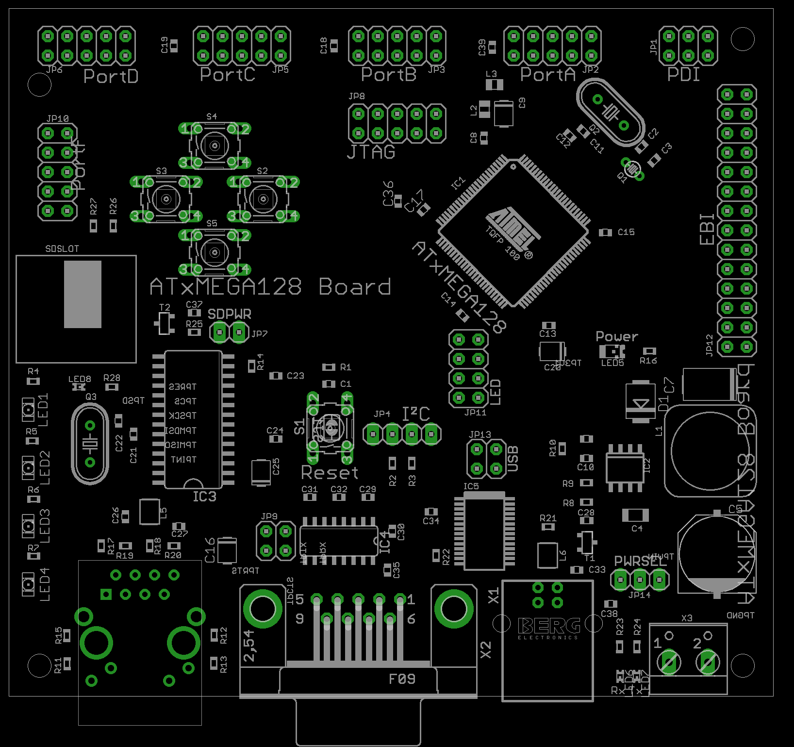

das ist das Redesign von dem Board. Dabei sind alle bekannten Fehler
entfernt worden. Z.B. dass bei USB TX und RX vertauscht waren oder die
Stiftleisten zu weit zusammen waren.

von Thomas K. (muetze1)
Hi!
Ansonsten ist nun zusätzlich ein MicroSD Slot auf dem Board enthalten.
Alles weitere sind kleinere Korrekturen und Änderungen. Wie von Tim
schon geschrieben wurden alle bekannten Fehler beseitigt von dem ersten
Board (dein Link ist korrekt).
kleinere Änderungen:
  - LED an den Rand verschoben, u.a. für ein Gehäuseeinbau
  - Pullups für die Taster entfernt und den entsprechenden Port mit
rausgeführt auf Stiftleiste. Durch Nutzung der internen Pullups für die
Taster ist der Port F nun komplett frei nutzbar (also ohne LED und
Taster)
  - USB Stromversorgung mit Steuerung über den FT232 eingebunden um den
USB Standard zu entsprechen
  - Widerstände laut Errate vom ENC28J60 vorgesehen (LED
Polungserkennung)
  - PowerLED und Tx/Rx LED vom FT232 eingefügt
  - MicroSD Slot Stromversorgung schaltbar vom Controller aus (um
fehlerhafte Initialisierung etc ausgleichen zu können, da SD IF kein
Reset kennt) bzw. auch komplett abschaltbar
  - Umstellung auf Netzwerkbuchse mit integriertem Übertrager (TRXCOM
TRJ0011, erhätlich für kleines Geld bei Pollin)
  - LEDs für Ethernet hinzugefügt (in neuer NW Buchse integriert)
  - alle Bauteile nach oben gelegt
Gruß,
Muetze1
von Michael H. (michael_h45)
Schöne Platine, feines Projekt.
Mal schaun, was mein Kontostand dazu meint...
P.S.: Du könnten mal Baden-Württemberg auf deiner HP richtig schreiben.
von Dirk B. (sharandac)
@Tim,
ich würde ja auf jeden Fall ein Board nehmen oder wenn möglich
vielleicht sogar einen Bausatz. Dann muss ich nicht erst alles zusammen
suchen und ich könnte das gleich löten und loslegen, so das ich OpenMCP
weiter anpassen könnte an das Board da ja noch einiges an
Hardwaretreibern eingebaut werden muss für den AT-Xmega. Was mir
allerdings bei deinem Design gleich auffällt ist das der PDI ziemlich
verbaut ist wenn z.B. ein Modul für externes RAM angeschlossen wird
welches nicht überstehen soll. Bekommt man das noch oben rechts hin
neben den anderen Pinheadern?
CA Dirk

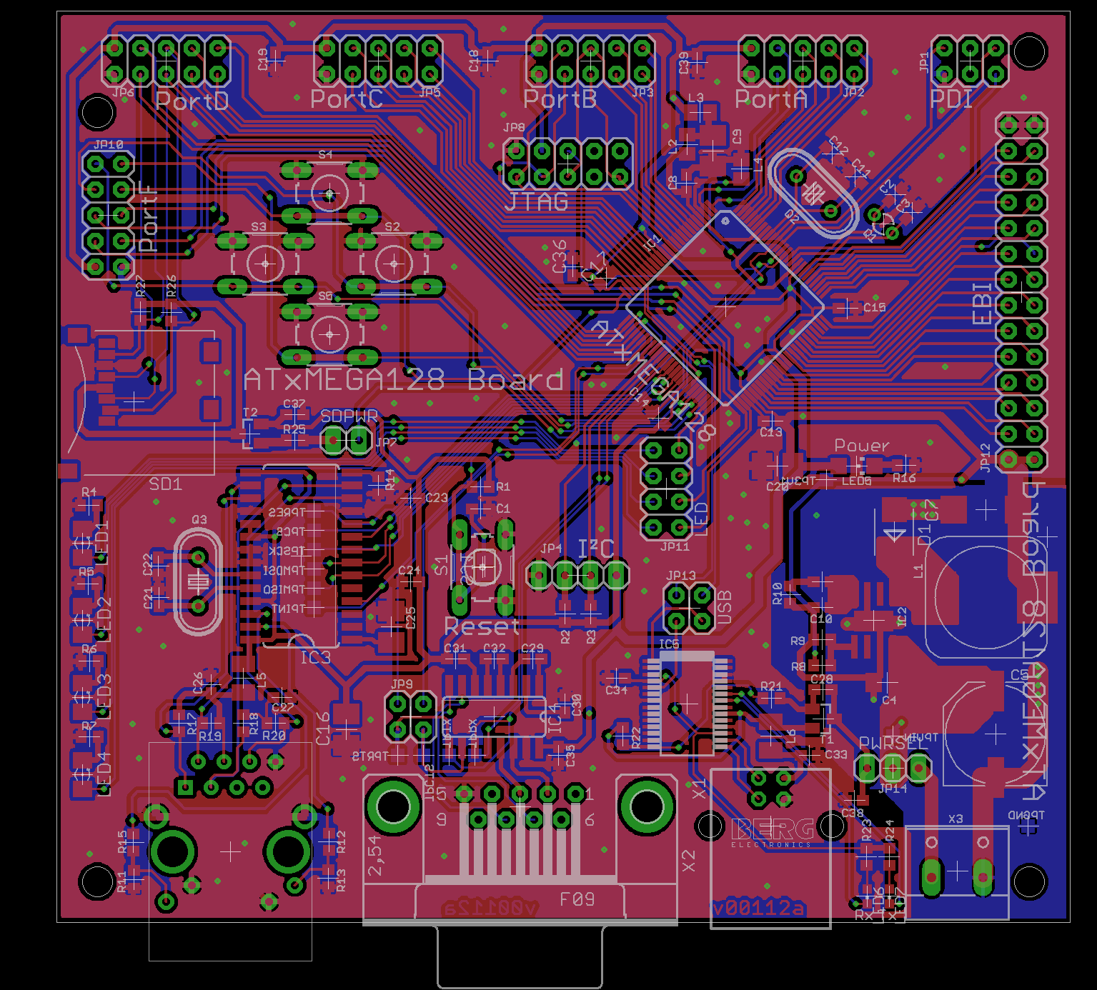

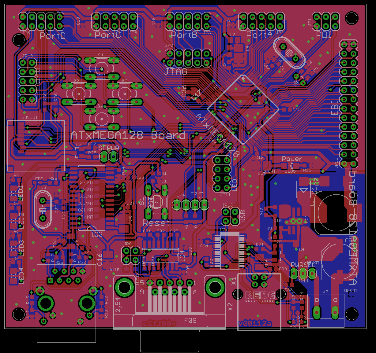

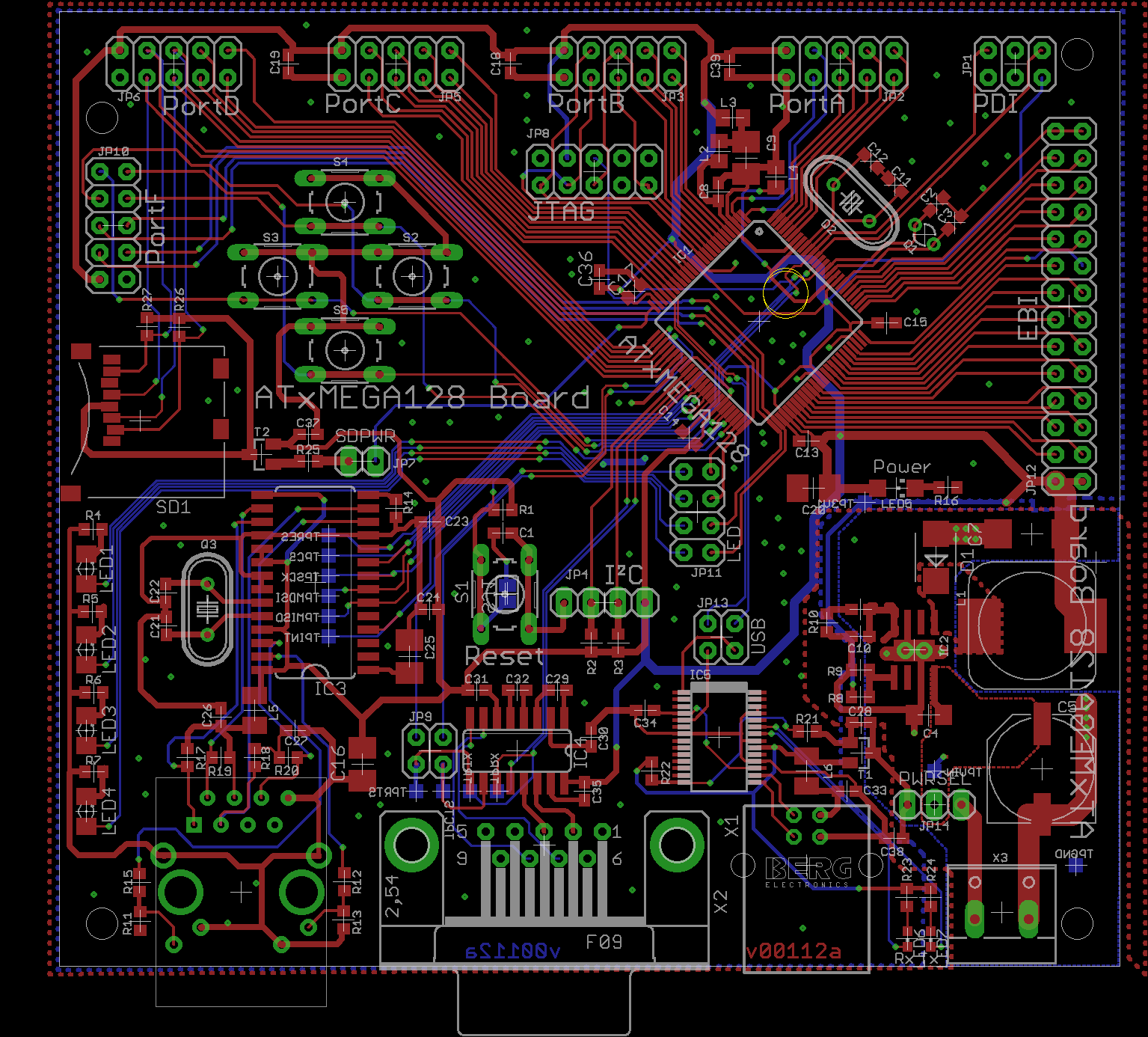

ich würde gerne nochmal das fertige Layout sehen um eventuelle im Layout
vorhandene Fehler noch zu finden. Z.B. ist mir beim Layout vom ersten
Board aufgefallen das einige Versorgungspins (TQFP-100) vom AT-Xmega
kleiner waren und deshalb schwer zu löten sind.
CA Dirk
von Roland F. (opale)
Hi Tim,
ich hätte auch gern eine der Platinen mit Schaltregler.
Danke
Roland

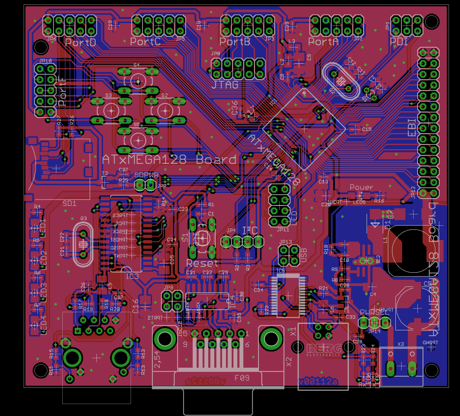

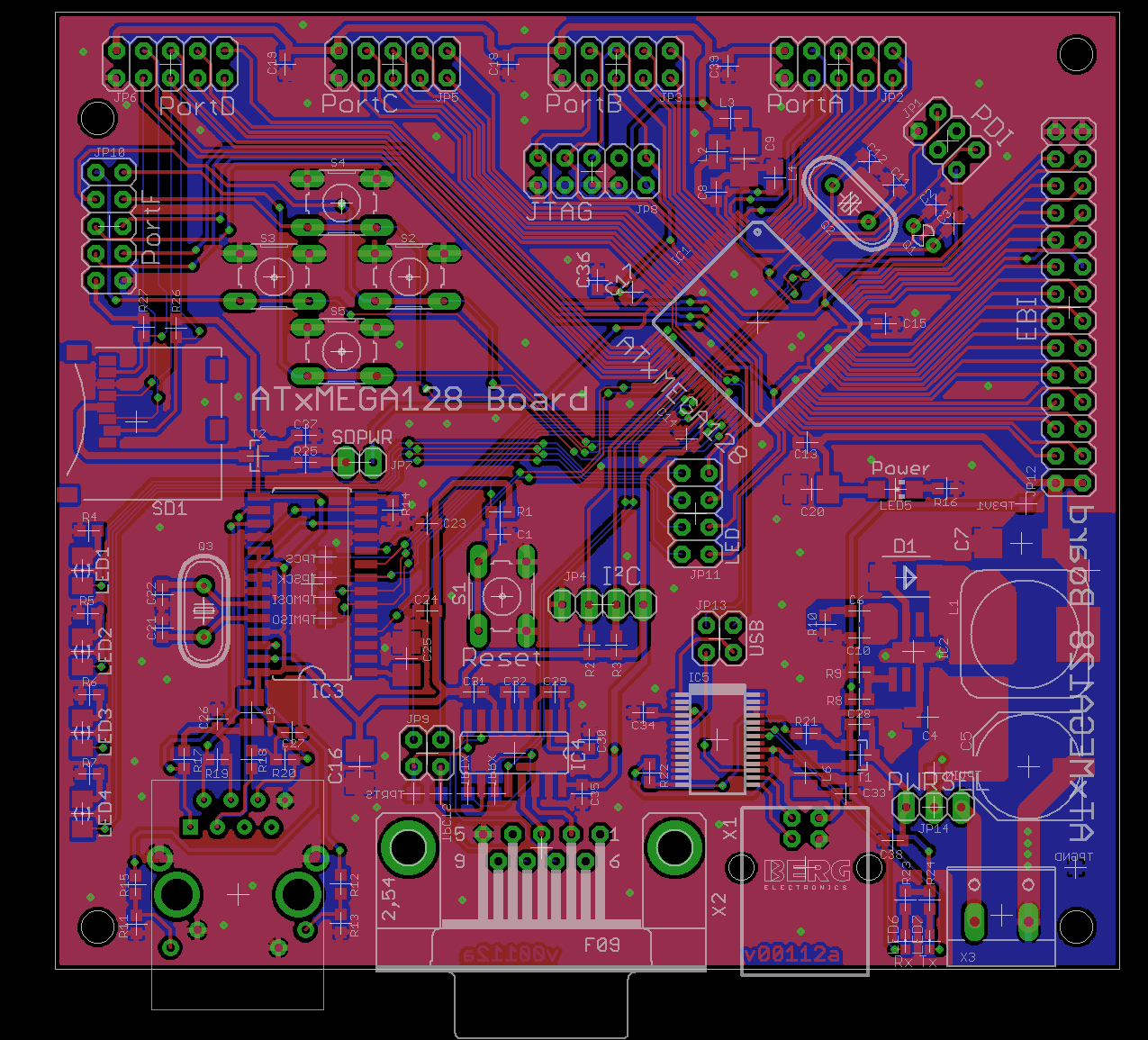

von Tim H. (hotty) Benutzerseite
ich hab das Layout nochmal angeschaut und aufgefallen ist mir, dass die
Versorgungsspannung zu den Pinheadern mit den Ports über den IC mit 8mil
geht. Deswegen hab ich da nochmal eine Extraleitung gelegt die dick
genug sein sollte.
Layout im Anhang!
Anhang vergessen...
Gruß Tim
@Tim,
könnte man den PDI noch ein bisschen besser erreichbar machen und rechts
neben den anderen Pinheadern in reihe packen, denn so ist der schlecht
erreichbar wenn noch Module auf dem Board stecken oder, ich denke da nur
an ein RAM-Modul oder so? Dann wäre das zugang zum PDI versperrt.
CA Dirk
Hab ich erledigt. Ich denke so ist das ok...
Gruß Tim
Supi ... dann kann es ja losgehen :-)

Ich hätte noch ein paar Verbesserungsvorschläge im Bereich des
Schaltreglers. Mindestens solltest Du oberhalb von D1 noch einige
Durchkontaktierungen reinnageln! So wie's im Moment ist, müssen die
Rückströme zum Eingangskondensator ziemliche Umwege nehmen. Neben EMV
führt das auch zu größerem Ausgangsripple und der Weg über den
GND-Anschluss der Regler-ICs und das Kühlpad kann schlimmstenfalls sogar
die Regeleigenschaften beeinflussen.

Außerdem wird das Layout am Schaltregler dank der Hilfe von Stefan W.
etwas verbessert.
Gruß Tim
Hier mal das neue Layout...
Gruß Tim
Noch eine geupdatete Version
Gruß Tim
von ... (Gast)
Ja, da hast du dir viel Arbeit gemacht. Respekt.
Was mich nicht davon abhält Kritik zu üben:
1. Ich verstehe nicht warum du die GND-Pins 84 und 93 über eine 4,7µH
Spule gegen GND schaltest. Im Stromlaufplan sind die Pins auch falsch
mit AGNDB/AGNDA bezeichnet. Es gibt lt. Datenblatt keine AGND-Pins.
Ausgerechnet Pin 93 und Pin 83 sind auch noch die Bezugspunkte für die
Quarzoszillatoren. Da hat diese ominöse Spule überhaupt nichts verloren.
Womit wir beim nächsten Punkt wären:
2. Das Layout für die Quarze ist suboptimal und das nicht nur beim µC,
sondern auch bei IC3. Du kennst:
http://www.lothar-miller.de/s9y/categories/33-Quarz   ?
3. Die Massefläche unterhalb von L1 des Schaltreglers solltest du
aussparen, du fängst dir nur Störungen auf deiner GND-Fläche damit ein.
D1 solltest du um 90° drehen und die Anode direkt mit dem GND-Anschluss
des Schaltreglers verbinden. C7 kann mit den Dukos so bleiben.
Unterhalb von dem Schaltregler können noch mehr Dukos hin. Nicht so
sparsam, die kosten doch nichts mehr.
Genau das sollte er nicht tun!
Wenn der Schalter im IC offen ist (und das ist er je nach
Eingangsspannung die meiste Zeit) fließt der Strom im Kreis L1/C7/D1
(abzüglich des Laststroms). Dieser Kreis sollte daher optimal sein und
kleiner als er jetzt ist bekommt man den nicht mehr.
Wenn IC2 eingeschaltet ist, fließt der Strom im Kreis C5/IC2/L1/C7 und
über die lokale GND-Plane wieder zurück. Auch hier sollte man a) eine
möglichst kleine Fläche aufspannen und b) eine möglichst kleine
Flächenänderung gegenüber dem Freilaufkreis haben (wg. dB/dt). Auch das
ist im Rahmen der Möglichkeiten, so wie's jetzt ist, gegeben.
Über den GND-Anschluss von IC2 fließt im wesentlichen der Gatestrom des
internen MOSFETs. C4 liegt hierfür schon gar nicht schlecht. Natürlich
schaden ein paar mehr GND-Vias unter IC2 andererseits auch nicht.
An Punkt 3 sitzt er schon und Punkt 1 hatte ich auch schon bemängelt.
Man kann aber ja auch statt des Drossel einfach einen 0-Öhmer einlöten
von ... (Gast)
Ok, hab mir noch mal das Datenblatt angeschaut und du hast Recht.
> Natürlich
Das würde ich sogar noch stärker fokussieren, da das Exposed Pad auch an
GND angelötet sein sollte und nicht jeder die Leiterplatte im
Reflow-Verfahren löten kann.
Am Besten zwei Dukos direkt unter dem Pad mit Bohrdurchmesser 1,3 bis
1,5 mm.
So kann man durch diese Löcher auch das Exposed Pad löten. Unter diesem
Pad sollte natürlich auch der Lötstoplack ausgespart werden.
Ja, schon, aber die Masseführung wird doch wesentlich einfacher, auch
hinsichtlich der Masseanbindung der Bürdekondensatoren.
hier nochmal die neuste Version.
Wenn jetzt keinem mehr was auffällt, bestell ich die Boards.

Anhang ...
von Stefan W. (wswbln)
Tim H. (hotty)  schrieb:
> Wenn jetzt keinem mehr was auffällt...
...wolltest Du nicht die Ports alle in ein 2,54-er Raster setzen, so
dass man das Board auch auf eine Lochrasterplatine stecken kann? Bei
Port F, dem JTAG (ok, nicht so wichtig) und dem EBI scheint mir das noch
nicht ganz gelungen.
Lass' dem Rückstrom vom Ausgangs- zum Eingangselko beim Switcher rechts
von der Spule noch einen Durchschlupf. Du musst da rechts und links
nicht so weit aussparen: die Kontur der Spule reicht schon.
von ... (Gast)
Ja schade, dass du Verbesserungsvorschläge einfach ignorierst.
Zumal das Punkte sind, die die einwandfreie Funktion des Boards in Frage
stellen.
Du kannst nicht die GND-Anschlüsse des µC über eine 0,3mm Leitung, 2
Dukos und eine 4,7µH Spule führen, die auch noch die Bezugspunkte der
Quarzoszillatoren sind. Selbst wenn man für die Spule eine Lötbrücke
lötet, bleibt die mangelhafte Masseanbindung für die GND-Pins des
Xmegas.
von MO (Gast)
Hi
Ist es ein Grafikfehler oder kann es nach der Fertigung zu
problemen/kurzschlüssen führen mit den Leiterbahnen (markierung bottom
seitig)
MfG

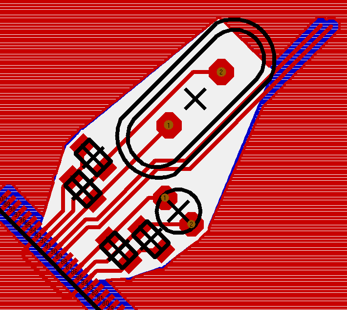

Nochmal...
Ruhig bleiben... ich hab gedacht das wäre geklärt ...
Komischer Grafikfehler. Aber der Fertiger bekommt die Datei und da ist
der irgenwie nicht drin
von ... (Gast)
Mal ein Beispiel, wie man die Quarze routen sollte.
Die Anbindung an GND erfolgt jeweils nur an den µC-Pins.
hier nochmal eine neue Version.
Ihr könnt ja mal sehen ob euch das Quarzlayout so gefällt...
Gruß Tim
Schön so, aber das Raster von EBI und PortF (-> Beitrag vom 19.09.2010
13:06 )?
von hans (Gast)
will mich zwar nicht einmischen aber, ich würde die kondensatoren des
quarzes auf dem bottom layer machen..
Huch - wieso?
Das wären dann a) beinahe die einzigen Bauteile auf dieser Lage und b)
völlig unnötige Durchkontaktierungen (sind auch Induktivitäten) und der
Rückstrom zum Oszillator-Pin müsste eh' wieder nach oben.
Nö, das passt schon so wie's jetzt ist.
ich hab jetzt an alle Besteller eine Mail geschickt, wegen der
Kontodaten etc.
Jetzt fehlt mir nur noch der Kontakt zu "Sascha Beh" und "Andreas" die
sich hier als Gast gemeldet haben. Schreibt mir einfach ne Mail wenn
immer noch Interesse besteht: timhot@gmx.de
Außerdem nochmal die letzte Version im Anhang.
Alle Leisten sind jetzt mit 2.54mm Raster ausgerichtet.
Gruß Tim
von Tim H. (Gast)
hier nochmal die Version die ich heute an den Hersteller übergeben habe.
Ich erwarte die Platinen in ca. 2 Wochen. Dann gehen die Bausätze und
Boards raus.
Gruß Tim
von Peter Pan (Gast)
Schade, das die Befestigungsbohrungen so dicht an anderen Bauteilen
sind.
Mit Schrauben wird man die Platine kaum befestigen können, höchstens mit
Clipsen. Hat das niemand bisher bemerkt?
Doch - ich habe schon Clipse bestellt.

von Tim H. (Gast)
reg dich mal nicht so auf "geld ist weg", du hast sicher kein Paket
bestellt.
Bild der Boards ist im Anhang. Mir tut es echt Leid, aber ich musste
noch auf ein Pollin packet warten, da ich die Ethernetbuchsen noch
vergegessen hatte. Sonntag gehen die Pakete aber sicher raus.
Es tut mir Leid das ihr schon so lange warten musstet.
Gruß Tim

von Kilian H. (silberfalke)
Ich hab heute auch Post bekommen...
Die Platinen machen einen super Eindruck.

@Tim H.
Heute sind meine Platinen angekommen. Vielen Dank nochmal an dieser
Stelle. Könntest du noch die Aktuellen Pläne, Bestückungsliste und
Bauteilliste hier mal einhängen?
CA Dirk
von Tim H. (Gast)
hier nochmal die Dateien
Gruß Tim
@Tim H.
Danke, aber ich meinte eine so richtig aktuelle Teileliste :-). Ich
finde in der List z.B. L2, L3 und L4 nicht (Denke mal "sh I5" oder soll
das sein). L4 ist auch nicht im Layout zu finden. Die LED8 und R28 sind
zur Platine neu hinzugekommen und Fehlen auch noch. Und dann wäre es
noch Praktisch wenn du einen Bestückungsplan erstellen könntest in dem
man alle Bauteile sieht. In den Bildern von dir ist z.B. nicht zu
erkennen wie herum die LEDs rein sollen, oder die mittleren
Kondensatoren und der Schaltwandler. Ich hoffe mal ich habe jetzt nicht
zu dolle genervt :-).
CA Dirk
@Tim H.
Supi. Hast du noch ne komplette Ansicht der Platine in welcher alle
Bauteile richtig eingezeichnet sind?
CA Dirk
P.S.: Oder noch besser, kannst du mir die Eagle-Dateien per mail
schicken, Adresse solltest du noch haben.
von Tim H. (Gast)
Ja die hab ich
@Tim H.
Danke dir. Ich werde dann mal fleißig weiter löten und morgen meine
Erfahrungen mitteilen wenn es die Zeit zulässt.
CA Dirk
Salut ...
hier mal eine erste Meldung was die Platine so treibt.
Drei Sachen zum Aufbau:
- R28 und LED8 sind nicht in der Bestückungsliste
- L4 ist auf der Platine nicht vorhanden
- C6 ist auf der Platine nicht beschriftet, befindet sich aber auf der
Platine gleich über C10
Die Platine lässt sich recht zugig aufbauen, die Verzinnung der Pads
hilft hier sehr.
Habe heute die Platine soweit in betrieb genommen, die erste Version von
OpenMCP läuft auch schon. Es gehen z.Zt.:
- Netzwerk
- MMC
- UART (USB/RS232)
- LED
CA Dirk
von Tim H. (Gast)
Hatte ich nachträgloch eingefügt, deswegen sind die wohl nciht in der
Bestücksliste
Das ist eine 4,7uH Spule, die ich irgendwann entfernt habe. Da hab ich
euch eine geschenkt :)
C6 fehlt wirklich, ist aber wie gesagt über C10 unten in der Ecke bei
dem Schaltreglerteil
Gruß Tim
@Tim H.
Das tolle ist das wirklich keine Hardwarefehler aufgetaucht sind. An
dieser Stelle nochmal ein DICKES Danke an dich.
Mir bleibt dann nur noch eine Frage. Der Jumper JP7 (SDPWR), wofür ist
der? Bei mir geht MMC auch ohne diesen Jumper, oder ist der dafür
gedacht die Versorgungsspannung dann über PD0 zu steuern?
CA Dirk
von Tim H. (Gast)
Hallo Dirk,
der Jumper verbindet den MOSFET mit dem Port D 0. Wenn man die SD immer
anhaben will, dann kann man hier auch den einen JumperPin mit VCC
verbinden.
Das Danke geht auch Thomas K. und auch die andern die mir noch geholfen
haben.
Gruß Tim
Hallo Tim et al.,
bin ich der einzige, der statt dem in der Stückliste angegebenen L5973D
einen L5972D geschickt bekommen hat?
Der '72er müsste auf dem Layout sogar laufen, allerdings ist wegen dem
fehlenden Power-Pad und der thermisch etwas ungünstigen Anbindung der
GND-Pins 2, 3 und 6 die Kühlung ziemlich suboptimal. Wenn man das Board
mal auf eine (mitzuversorgende) Erweiterung steckt, kann es schnell
knapp werden.
So, ich habe dann auch (das erste Board) fertig.
Nach dem Entfernen von C1 funktionierte auch das PDI Interface und die
ersten Testroutinen, die an allen Ports wackeln um ggf. Kurzschlüsse zu
entdecken, liefen erfolgreich (= keine Kurzschlüsse).
Hmmm, das "Habe heute die Platine soweit in betrieb genommen, die erste
Version von OpenMCP läuft auch schon. Es gehen z.Zt.:
- Netzwerk
- MMC
- UART (USB/RS232)
- LED"
von Dirk Broßwick liest sich ja ganz hoffnungsvoll. Gibt es da irgendwo
die Sourcen (ohne gleich ein SVN aufspannen zu müssen)?
