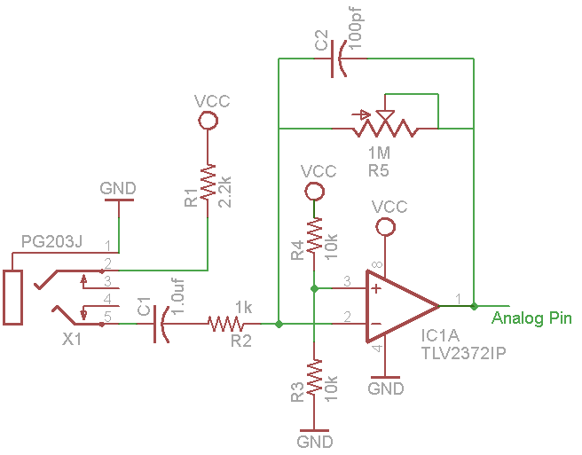

Peter schrieb:
> 0.6 Vpp oder 0.6 Vrms?
ich messe zwischen masse und ausgang am pramp mit meinem stinknormalen
messgerät
in der anleitung steht -3dB
in der dokumentation der waverp libary ist nen schlatplan für einen
vorverstärker mit viel rauschen am ende (siehe bild), ich dachte ich
könnte das besser machen und hab mir den agc-preamp von elv geholt:
http://www.elv-downloads.de/service/manuals/73042_SWV5_km_web_um.pdf
bin mir nicht so sicher was das ding haben will ... hoffentlich nicht
nur halbwellen
waverp http://code.google.com/p/waverp/downloads/list
dankeschön

Gast #1822546
Hast Du das erste Bild (Schaltplan) verstanden?
Das ist genau eine Anhebung des Mittelwerts des Wechselspannungssignals
auf genau halbe Versorgungsspannung plus eine einstellbare Verstärkung
des Eingangssignals.
Gast #1822553

Gast #1822559
ich ahne in etwa etwas
durch den spannungsteiler am nicht-invertierenden eingang des op-amps?
hat das schaltbild überhaupt automatic gain control? sieht garnicht so
aus oder?
