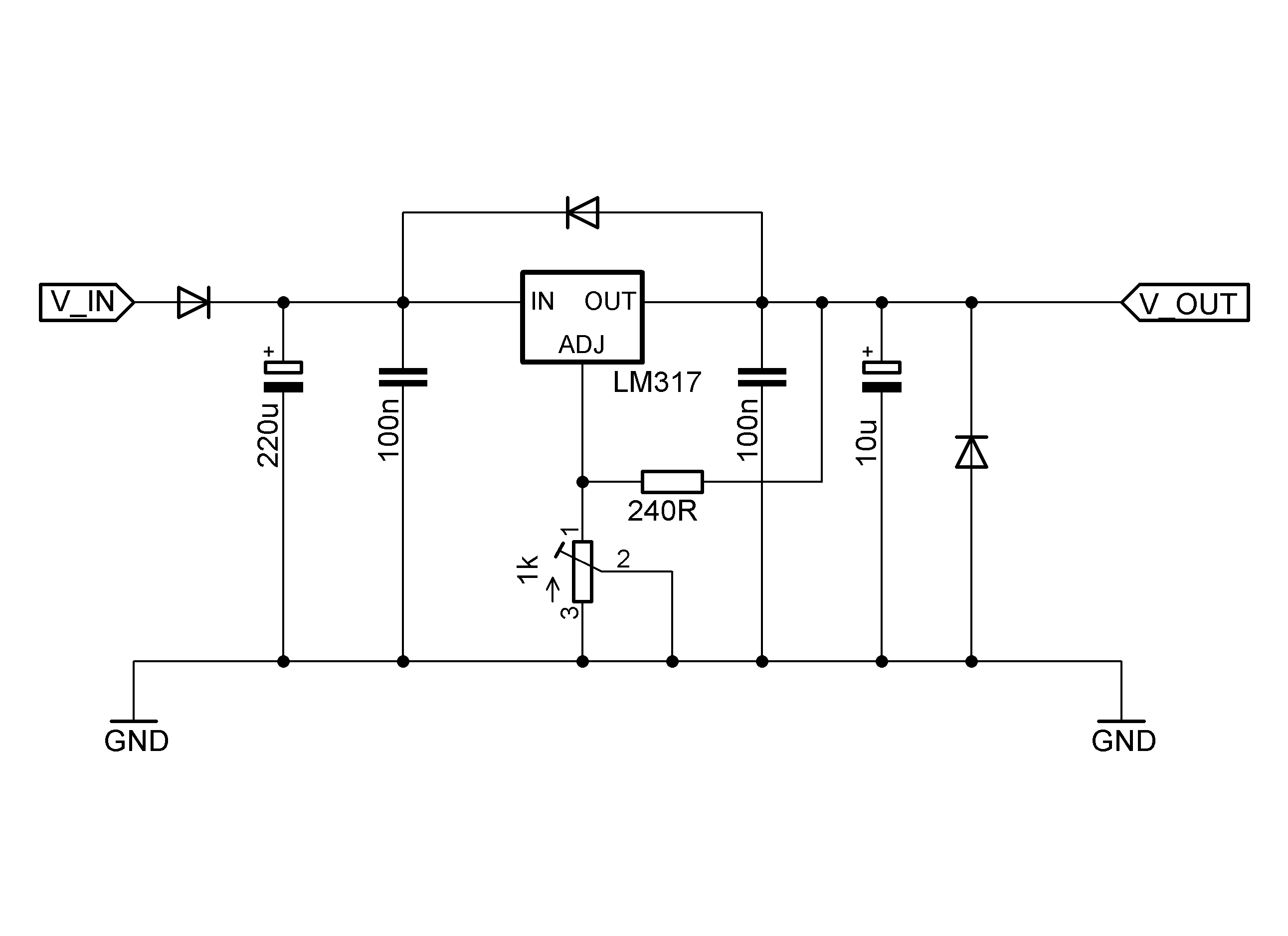

Hier ist die Schaltung mit den Widerständen zum Einstellen der Spannung.
Aber auch hier gilt: LINKS größere Spannung als RECHTS!

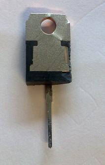

Horst schrieb:
> Hier mal ein Bild von einem einbeinigen Transistor. Er vereint Basis,
> Emitter und Kollektor bequem an einem Pin. One-Wire.
Nein. Das ist ein echter 7800-Regler. Der macht aus jeder
Eingangsspannung 0V.
