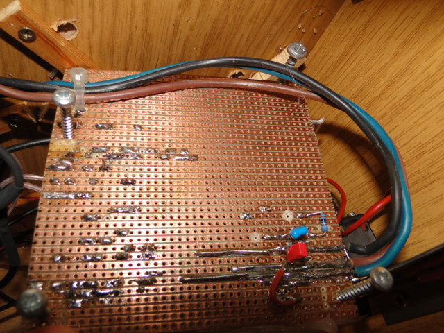

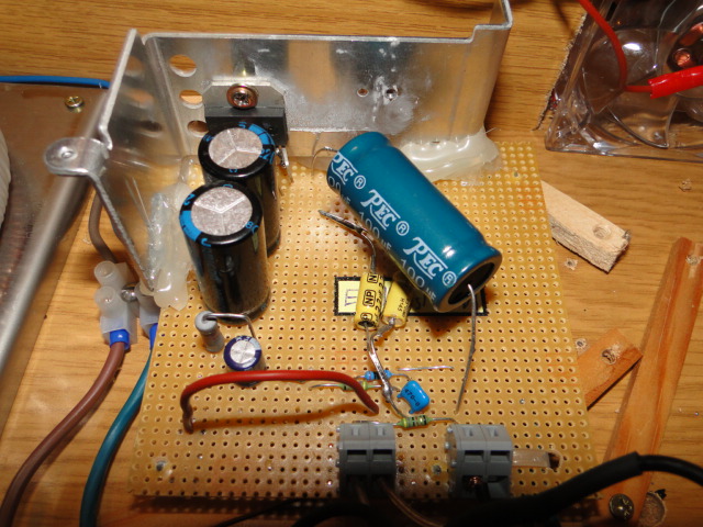

Hallo, ich habe eine auf Lochraster aufgebaute Schaltung vor mir. Betrieben wird diese mit einer bipolaren Spannung +/- 30 kommend von einem 317 und einem 337. Mit dem Oszilloskop gemessen sehe ich bei 2mV Anzeige keinen Ausschlag auf der Versorgungsspannung. Der aktuelle Schaltplan befindet sich im Anhang. Habe diesen vor 2-3 Jahren aus dem Internet entnommen und vor 3 Wochen ein paar Sachen geändert. Vor allem die Masseführung Sternförmig gestaltet. Zumindest so gut wie es auf Lochrast funktioniert. Nun zu meinem Problem. Am Ausgang messe ich ein Brummen überlagert mit einem etwas hochfrequenterem Schwingen. Ersichtlich an den angehangenen Bildern. Eins von diesen gibt das gemittelte Signal über 128 Punkte wieder. Das Schwingen stört mich nicht. Frequenz ist scheinbar >>> 20kHz und von geringer Amplitude. Jedoch wundere ich mich stark über das Brummen. Denn von der Versorgungsspannung sollte es nicht kommen. Getriggert wird über Netzfrequenz und es tritt keine Verschiebung des Signals auf. Ich schließe auch weitestgehenst aus, dass ich mich vermessen habe. Denn ein Multimeter bestätigte mein Messergebniss. Ich konnte auf dem Oszilloskop beobachten und durch einen angeschlossenen Lautsprecher höhren, dass die Ausgangsspannung sehr stark ansteigt sobald ich mit einem meiner Finger in die nähe einer der beides Bipolar-Elektrolytkondensatoren komme. Besorders stark ist der Ausschlag, wenn ich mich dem kleinen Elko mit 4,4µF nähere. Hat jemand eine Erklärung für dieses Phänomen und vor allem gibt es eine Möglichkeit dieses zu beheben? Vielen Dank fürs lesen.
#1823165
Wie hoch ist die Spannung vor den Reglern? Und wozu die Regler?
Eingangsspannung 0V Der Regler dient dem Verstärken. Audioendstufe.

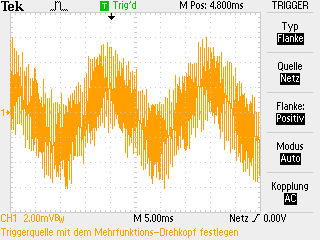

Bist du sicher, daß das Brummen ist und kein Aliasing durch falsch eingestellte Ablenkzeit? Kai Klaas
#1823185
A. R. schrieb: > Die Spannung vor den Reglern sollten +/-35V sein. Dann lass die Regler weg. Die Spannung gibt unter Last nach und dann hast Du die Mindestspannung für die Regler nicht mehr zur Verfügung. Lese mal hier durch zum selben Thema: Beitrag "Re: Versorgungsspannung/strom" A. R. schrieb: > Besorders stark ist der > Ausschlag, wenn ich mich dem kleinen Elko mit 4,4µF nähere. Weil Du das System noch mehr ins Schwingen bringst damit.
>Bist du sicher, daß das Brummen ist und kein Aliasing durch falsch >eingestellte Ablenkzeit? Ich schrieb, dass ich Brummen höhren konnte. >Dann lass die Regler weg. Die Spannung gibt unter Last nach und dann >hast Du die Mindestspannung für die Regler nicht mehr zur Verfügung. Das stört mich nicht. Wenn die Spannung einbricht ist die Musik so laut, das man das Brummen nicht mehr Warnehmen kann. Möchte das Leerlaufbrummen reduzieren. >Weil Du das System noch mehr ins Schwingen bringst damit. Die überlagerte höhere Frequenz ist beim Berühren der Elkos nicht mehr zu sehen. Das Schwingen bleibt gleich. Ich sehe dann nur noch ein starkes Brummen auf dem Oszilloskop.

>> Besorders stark ist der >> Ausschlag, wenn ich mich dem kleinen Elko mit 4,4µF nähere. > >Weil Du das System noch mehr ins Schwingen bringst damit. Genau. Vielleicht schwingt das Teil stärker als du denkst! Ein schwingender Verstärker ist hochgradig unlinear, verliert so ziemlich alles was er hat und ist für jede Überraschung gut. Ich habe mal einen Gitarrenverstärker repariert, bei dem das Lautsprecherkabel zu nahe am Verstärkereingang vorbei geführt wurde. Das Ding hat unentwegt und in völlig willkürlichen Abständen laut geknallt. Bei dem Potidrehen gabs Gepolter mit der vollen Ausgangsleistung. Ich konnte das Teil nur mit Gehörschutz reparieren und nach ein paar Minuten war ich nervliches Wrack... Kai Klaas

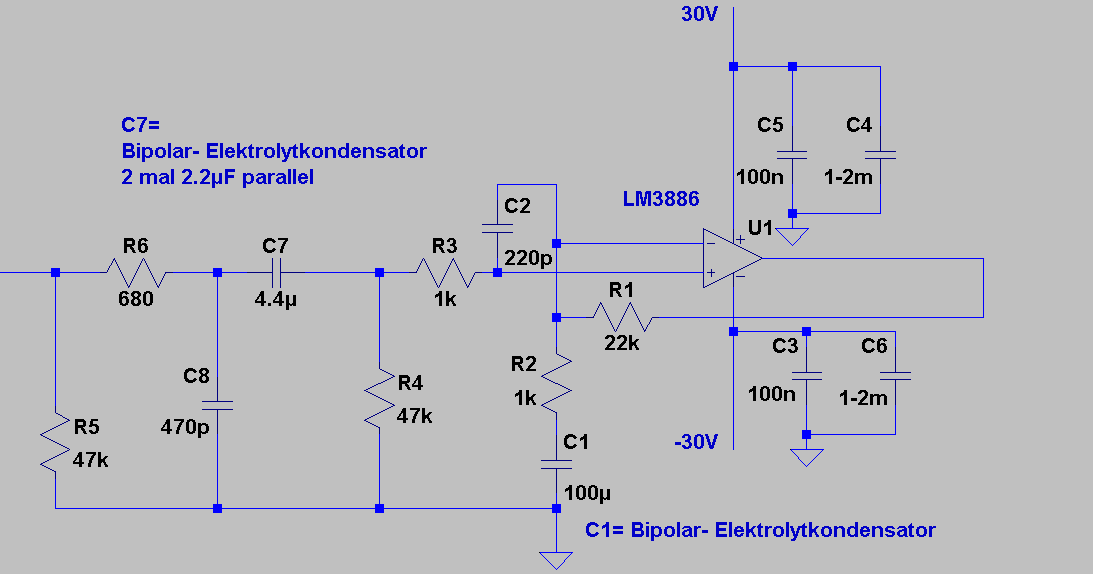

>C2 gefällt mir irgendwie gar nicht. Das Datenblatt empfiehlt ihn zwar, >aber hier ist ja noch R6 im Spiel. Vielleicht gibt das alles zusammen >eine ungünstige Phasendrehung? Am besten sich ganz genau an das Datenblatt halten und nichts hinzufügen oder wegnehmen. Wenn die C2 so zwischen die Eingänge schalten, dann ist da was faul... Kai Klaas
>Lass sie weg oder lebe mit den Auswirkungen. Deine Entscheidung. Diese wurden erst eingebaut, weil ich mich wunderte wo das Brummen herkommt. So lange das momentane Problem, also das Schwingen trotz sauberer Versorgungsspannung nicht behoben ist macht es keinen Sinn diese zu entfernen. >bitte was? ich denke da hast du ganz arge probleme. >Das sollte normalerweise nicht vorkommen, da elkos, anders als spulen, >keine nach außen wirkende kraft/energie haben.... Wir verstehen uns. >hast du schon mal die lötstellen überprüft? Kann es sein, dass dort >irgendwo ein fehler eingeschlichen hat oder eine leitung zerstört wurde? Wie würdest du vorgehen? Ich vermute es zwar nicht aber ich kann es auch nicht ausschließen. Die Veränderung der Amplitude tritt jedoch schon auf, wenn ich ca. 1mm über den Elkos bin. >Hast du vielleicht ein bild von deiner schaltung? Werde ich gleich nachreichen.
>>C2 gefällt mir irgendwie gar nicht. Das Datenblatt empfiehlt ihn zwar, >>aber hier ist ja noch R6 im Spiel. Vielleicht gibt das alles zusammen >>eine ungünstige Phasendrehung? >Am besten sich ganz genau an das Datenblatt halten und nichts hinzufügen >oder wegnehmen. Wenn die C2 so zwischen die Eingänge schalten, dann ist >da was faul... >Kai Klaas Danke für den Hinweis. Im Datenblatt steht etwas zu dem Kondensator. http://www.national.com/ds/LM/LM3886.pdf S. 8 Nummer 6 in der Tabelle.

Wenn ich das so sehe: Nimm lieber Lochrasterleiterplatten, keine Streifen. Kühlblech zu klein. Haben die Spannungsregler überhaupt einen ausreichenden Kühlkörper?
Wie wär es mit einer Boucherot-Zelle am Ausgang? sind die 100n Kerkos nahe genug an den IC-Pins? Wird der Opamp im Leerlauf warm? Wozu hast du eigentlich noch LM317/337 in der Stromversorgung? Der 3886 regelt selbst den Versorgungsbrumm aus. Hast du schon mal versucht, nur die Minimalbeschaltung wie auf der ersten Seite aufzubauen? _.-=: MFG :=-._

Wie erzeugst Du Deine Betriebsspannung - Trafo auf der Platine? Wie sieht die Masseführung aus - hier wäre ein Foto Deines Aufbaus, besser noch ein Layout gut! Für mich hört sich das Ganze ehr nach einer Masseschleife an, worauf auch der Hand-Effekt deutet!

Und wo sind die Abblock-Kondensatoren in der Schaltung? Auf den Fotos sind die zumindest nicht zu sehen. Die jeweils 100nF (Keramik oder MKS) sollten nahe an den Pins des ICs sitzen, zwischen der Zuleitung in dem Chip. Dann sollten die Leitungen räumlich etwas auseinander gelegt werden (UB weg vom Ein/Ausgang, Ausgang weg vom Eingang) _.-=: MFG :=-._

>Wie wär es mit einer Boucherot-Zelle am Ausgang? Wie währe dieses genau zu realisieren? >sind die 100n Kerkos nahe genug an den IC-Pins? Diese sind direkt an die Eingangspins gelötet. >Wird der Opamp im Leerlauf warm? Leerlaufleistung = 3W Also er wird lauwarm mit dem Kühlkörper >Wozu hast du eigentlich noch LM317/337 in der Stromversorgung? Der 3886 >regelt selbst den Versorgungsbrumm aus. Wegen dem Brummen. Wusste nicht wo es herkam. Also dachte ich zuerst an die Spannungsversorgung. >Hast du schon mal versucht, nur die Minimalbeschaltung wie auf der >ersten Seite aufzubauen? Noch nicht, der Aufbau ist 3 Jahre als zu diesem Zeitpunkte hatte ich noch nicht einmal ein Oszilloskop. >Danke für den Hinweis. Wenn es brummt wenn du C1 zu nahe kommst, >dann könnte es sein das der nicht an Masse angeschlossen ist. Das werde ich morgen überprüfen. Jedoch konnte ich mit diesen Aufbau leise Musik höhren.

>>Wie wär es mit einer Boucherot-Zelle am Ausgang? >Wie währe dieses genau zu realisieren? Mit Rsn und Csn aus Figure 2. >Er demoduliert Dir einen Mittelwellensender. Ist leider noch ein >Argument für den Neuaufbau. Ich schließe mich mhh an. Nach dem Betrachten der Scope-Bildchen, die eindeutig 50Hz-Brumm und nicht 100Hz-Gleichricherbrumm zeigen, denke ich, daß du entweder Brumm vom nahegelegenen Trafo kapazitiv einkoppelst und mitverstärkst, oder aber durch ungeschickte Masseführung eine Brummschleife gebildet hast. Dein Aufbau muß viiiiiiiiel kompakter sein, viel bessere Trennung zwischen Eingang und Ausgang (notfalls schirmen). Du ziehst die gesamte Eingangsschaltung über die ganze Platine. Das geht so nicht. Dafür ist dein Chip zu schnell. Du mußt diese Bauteile ganz ganz nahe beim Chip anordnen. Längere Signalleitungen mußt du unbedingt schirmen, sonst koppelst du jeden Mist ein. Kai Klaas

Die Platine ist ja die Oberkatastrophe_hoch_zehn!
#1823925
Horst schrieb: > Die Platine ist ja die Oberkatastrophe_hoch_zehn! Wieder einer, der perfekt auf die Welt kam...
>Und an den Ausgangspins der LM317/337 sind keine? An denen befinden sich 1020 oder 1206 X7R Kondensatoren. Diese sollte niederinduktiv genug sein. Wobei ich mich Frage wie dies mein Problem erklären soll. Nachdem ich geschrieben habe, dass die Versorgungsspannung sauber ist. Habe nun den gesammten Signalpfad erneut aufgebaut und diesmal auf den Kondensator C1 verzichtet. Der gesammte Signalpfad ist auf ca. 10cm² begrenzt. Die Widerständen wurden wie SMD-Bauteile auf der Unterseite angebracht. Die Signale Eingang, Ausgang, GND jeweils mit einem Koaxialkabel geschirmt an die jeweilige Stelle angeschlossen. Das Brummen ist bei kurzgeschlossenem Eingang weg. Bei nicht kurzgeschlossenem Eingang sind die alten 2mV wieder da. Die Amplitude sinkt, wenn ich den Kühlkörper (-30V) oder die Masse berühre. Bei angeschlossenem Kabel (3-5m) steigt das Brummen auf 100mV. Lässt sich dieses Brummen irgendwie entfernen?
Ein schneller Test bringt Aufklärung: - Eingang kurzschließen (obwohl nicht unbedingt nötig) - Schaltung anschließen, Meßfühler ran, oder Lautsprecher (zur Brummdetektion) - Dann in Zeitung bißchen einpacken (zur äuseren Isolation), und dann ab in den großen Kochtopf, und Deckel drauf. Ohne Wasser natürlich, sondern nur als Abschirmung. Masse mit an den Kochtopf. Dann lauschen/messen. Wenn das Brummen weg ist, dann sinds reine Brummeinstreuungen, und auch die HF-Anteile sollten dann deutlich reduziert sein.

>Einziges Problem. Wenn ich eine lange offene Leitung an den Verstärker >anschließe. Eingang nicht mehr kurzgeschlossen. Dann fange ich mir auf >Grund der langen Leitung Dreck ein. Das ist ziemlich normal. Wenn an dem anderen Ende des Kabels ein Verstärkerausgang sitzt, ist der Eingang aber wieder kurzgeschlossen, na ja fast. Hast du dann immer noch ein Brummproblem, dann hast du wahrscheinlich eine Brummschleife gebildet. Oder du hast den Kabelschirm nicht richtig mit Masse verbunden. Kai Klaas
Ok, das dachte ich mir. Die Frage ist, ob man dagegen etwas unternehmen
kann.
Wenn es kapazitive Einstreuungen sind könnte es z.B. helfen wenn ich den
Eingangswiderstand reduziere. Dieser liegt im Moment bei 47kohm.
Welche Vor- und Nachteile hat eine Verkleinerung dieses Wertes?
Bei der momentanen Verstärkung von 23 reichen immerhin schon 87µV um
eine peak 2mV am Ausgang zu verursachen.
#1825246
>Wenn es kapazitive Einstreuungen sind könnte es z.B. helfen wenn ich den >Eingangswiderstand reduziere. Dieser liegt im Moment bei 47kohm. >Welche Vor- und Nachteile hat eine Verkleinerung dieses Wertes? Das Datenblatt hat da ja 10kOhm. Schau noch mal hier: http://www.weeqoo.com/UploadFile/2007/10/15/200710151008547163.jpg Wenn er zu niedrig wird, kann es sein, daß ein zu kleiner Ausgangskondensator im Vorverstärker die Tiefen killt. Außerdem muß der Vorverstärker den Eingangswiderstand auch können. Also deutlich weniger als 10k ist nicht unbedingt sinnvoll. >Ok, das dachte ich mir. Die Frage ist, ob man dagegen etwas unternehmen >kann. Ganz einfach: Es tun wie die Profis und die Vorzüge der symmetrischen Signaltechnik nutzen! Kai Klaas
>Das Datenblatt hat da ja 10kOhm. Schau noch mal hier: Danke für den Hinweis. Hatte den Schaltplan damals von einer Website. Daher die 47kohm. Konnte diese jedoch auch in vielen anderen Schaltungen sehen. Dachte also es sei ein Standartwert. >Wenn er zu niedrig wird, kann es sein, daß ein zu kleiner >Ausgangskondensator im Vorverstärker die Tiefen killt. Außerdem muß der >Vorverstärker den Eingangswiderstand auch können. Also deutlich weniger >als 10k ist nicht unbedingt sinnvoll. Die Schaltung wird meistens von einem Laptop oder von einem Mp3-Player aus betrieben. Diese sollten normalerweise problemlos 600ohm treiben könne. >Ganz einfach: Es tun wie die Profis und die Vorzüge der symmetrischen >Signaltechnik nutzen! Ich beführchte, dass ich kein symmetrisches Eingangssignal bekomme.

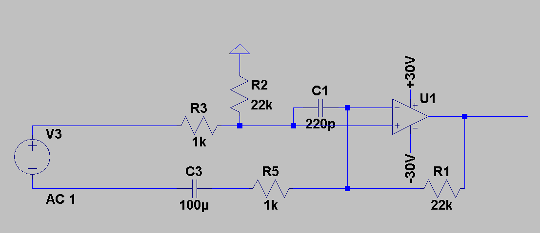

>Ich beführchte, dass ich kein symmetrisches Eingangssignal bekomme. Kannst dir eines basteln: Ausgangswiderstand des Laptops messen, einen Widerstand mit demselben Wert in die Signalmasse hängen, beide Leitungen (Signal und modifizierte Signalmasse) auf den Eingang eines Differenzverstärkers geben. Außerdem für das symmetrierte Signal ein zweipoliges Mikrofonkabel nehmen und den Schirm sowohl beim Laptop als auch beim LM3886 auf Signalmasse legen. Den Brumm bist du los! Kai Klaas
#1825298
A. R. schrieb: > Ich beführchte, dass ich kein symmetrisches Eingangssignal bekomme. Wenn die Masse der Signalquelle und des Verstärkers keine direkte Verbindung haben, mache die Endstufe zum Differenzverstärker. Bezugnehmend auf den Schaltplan ganz oben: R4, R5, R6 und C8 erst mal weg. Nach R3 Widerstand 22 kOhm nach Masse Endstufe. C1 von Masse trennen, daß ist dann der (-)Eingang (Masse der Quelle), R3 ist der (+)Eingang (Signal der Quelle). Bei HF Einstreuungen zur Not noch das davorschalten: (+) ------ 22 Ohm-------- (+) | 22 nF | (-) ------ 22 Ohm-------- (-)
Ok vielen Dank, das sieht sehr interessant aus. Sind dann auch die Störungen bei freien also nicht angeschlossenen Leitungen weg?
Auf was ist dann das Potential am Ausgang bezogen? Auch auf GND?

Achso, vor R3 kann der C7 aus der oberen Schaltung bleiben, falls Quellen mit Gleichspannungsanteil zu erwarten sind. A. R. schrieb: > Sind dann auch die Störungen bei freien also nicht angeschlossenen > Leitungen weg? Wenn bei dem geplanten Anschluss von niederohmigen Quellen noch ein Parallelwiderstand von sagen wir mal 4,7 kOhm zwischen (+) und (-) Eingang geschaltet wird, würde ich positiv drüber denken.
Was ist bei hochomigen Quellen. Angenommen ich habe folgenden Aufbau. Niederohmige Signalquelle --> 5m Leitung --> Verstärker Wenn die Niederohmige Signalquelle abstecke dann bleibt. Offener Anschluss --> 5m Leitung --> Verstärkung Nun fangen sich die 5m Leitung Dreck ein. Wie stark ist jetzt der Unterschied zwischen symmetrischen Eingang wie von euch vorgeschlagen und üblichem unsymmetrischen Eingang. Sehe ich das richtig, dass bei einem symmetrischem Eingang die Störungen sich deswegen aufheben, weil die Eingangsimpedanzen gleich groß sind.

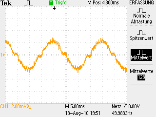

2mV hört man schon deutlich, wenngleich es vielleicht auch nur die eingefangenen Oberwellen des Brumms ist, die man deutlich hört
>Kannst du die 2mV eigentlich hören? Oder hört da wieder >einer die Flöhe husten? Ich kann keine 2mV höhren. Naja vielleicht wenn ich mein Ohr direkt an den Lautsprecher halte. Es gibt nur 2 Probleme. 1. Wenn an der Endstufe ein Kabel dran hängt sind es weit mehr als 2mV. Es kann schließlich immer mal passieren das wer im laufendem Betrieb das Kabel zieht. 2. Da hinter ist noch eine Verstärkerstufe. Danach sind das dann weit mehr als 2mV.

A. R. schrieb: > Kann mir das jemand erklären? Hat auf jeden Fall mit Brummeinstreuung zu tun. Entweder eine Eingangsbuchse am Verstärker mit Schaltkontakt benutzen und somit bei offener Buchse den Eingang gegen Masse kurzschließen, oder den Eingangswiderstand des Verstärkers noch niedriger machen (MP3 Player ist z.B. für 32 Ohm Ausgangswiderstand (KH) ausgelegt).
>A. R. schrieb: >> Kann mir das jemand erklären? >Hat auf jeden Fall mit Brummeinstreuung zu tun. JA das ist mir klar. Aber warum verschwinden diese, wenn ich den GND mit PE verbinde? Die Leitung ist offen, also kann es sich nicht um induktive Einstreuungen handeln. Hierfür muss eine geschlossene Leiterschleife existieren. Es muss also eine kapazitive Einstreuung sein. Aber warum verschwindet diese wenn ich den GND mit PE verbinde? Im Moment habe ich eine 5m lange Leitung im Raum liegen. Am Ende ist diese nicht angeschlossen. Der Eingang geht an meinen Verstärker. Es liegen also 2 Leitungen mit 5m Länge im Raum. Beide sind über die Isolation mechanisch mit einander verbunden. Die eine Leitung ist ohne Widerstand also niederimpedant mit GND verbunden. Die andere Leitung geht an einen hochohmigen Eingang der Verstärkers. Es muss also eine Spannung zwischen den beiden Leitungen entstehen, denn sonst würde ich kein Brummen höhren. Wo kommt diese her und warum verschwindet Sie, wenn ich die eine Leitung mit dem PN verbinde.
#1844775
Deine Wissbegierde in allen Ehren, aber manche Sachen kann man nicht in Formeln oder Grundsätze packen. Es kann sich schon ein komplett anderer Effekt ergeben, wenn das 5 Meter Kabel anders im Zimmer verläuft. Denn es hängt auch von Deinen individuellen Gegebenheiten im Zimmer ab.
#1844923
>Es muss also eine kapazitive Einstreuung sein. Aber warum verschwindet >diese wenn ich den GND mit PE verbinde? Weil du den kapazitiven Einkopplungen vom Netz nun einen anderen Pfad zurück zur Erde anbietest und die eben jetzt nicht mehr dort fließen, wo sie vorher flossen und Spannungsabfälle erzeugten. Viele Leute denken, daß sie bei Verwendung von Schutzklasse II Geräten, also ohne Schutzleiteranschluß, das leidige Brummproblem für immer gelöst haben. Das ist ein Irrtum! Der Brumm kommt immer in die Schaltung, weil immer eine kapazitive Verbindung zum Netz besteht über die Wicklungskaoazität zwischen Primär- und Sekundärwicklung des Netztrafos. Und dann muß der Brumm irgendwie zur Erde zurück. Also vagabundiert er von Gerät zu Gerät und verursacht überall Spannungsabfälle, die wegen der unsymmetrischen Signalführung immer im Signalweg liegen und zum Nutzsignal hinzuaddiert werden. Du kannst jetzt tagelang so herum experimentieren und immer wird der Brumm mal kleiner und wieder größer werden. Ich würde dir empfehlen, das Problem mit einer pseudosymmetrischen (balanzierten) Signalführung versuchen zu lösen, so wie im Anhang: Die obere Schaltung zeigt das Vorgehen bei zwei Verbindungskabeln, die untere bei nur einem (z.B. CAT5 oder ähnlich). Genau ein Schirm wird auf beiden Seiten für den Potentialausgleich mit der jeweiligen Analogmasse verbunden. Gibt es zwei Kabelschirme, wird der zweite nur kapazitiv auf der Laptopseite mit Masse verbunden. Damit werden Brummschleifen zwischen den Kabeln vermieden. Auf der rechten Seite findest du Differenzverstärker, die nicht mehr das Signal alleine behandeln, sondern die Differenz zwischen Signal und Signalmasse der Laptopseite. Damit ist es möglich Störungen zwischen den beiden Signalmassen (Laptop <-> Verstärker) herauszurechnen. Damit das gut geht, muß der Differenzverstärker aber identische Quellimpedanzen sehen. Deshalb sind hier auf der Verstärkerseite Rx und Cx eingefügt. Normalerweise sollten die natürlich im oder zumndest beim Laptop sitzen, um voll wirksam zu werden. Aber du sagtest ja, daß der Platz dort sehr begrenzt ist. Wenn das beim Laptop ein Kopfhörerausgang ist, dann ist wahrscheinlich Rx vernachlässigbar klein und Cx vernachlässigbar groß, sodaß man diese Bauteile auf der Empängerseite eventuell auch weglassen könnte. Dann könnte man auch die Eingangsimpedanz der Empfängerseite noch weiter reduzieren, um den Restbrumm, der sich trotz abgeschirmten Kabels in die Schaltung schummelt noch weiter zu unterdrücken. Das könnte man mit 1k Widerständen machen, die man zwischen Rx und 10k Widerstand nach Masse und vom oberen Signaleingang direkt nach Masse schaltet. Dann sollte es auch nicht mehr merklich brummen, wenn man das Kabel am Laptop abzieht. Die Signalmasse am Verstärker kannst du jetzt floaten lassen, über einen 100nF Kondensator zur Erde (schutzleiter) führen oder direkt mit der Erde verbinden. Kai Klaas
@ Kai Klaas vielen Dank für die Information. Das sieht sehr hilfreich aus. Werde es zwar in diesem Projekt nicht mehr verwenden. Habe denn Brumm durch eine überarbeitete Verahtung auf ein aktzeptables Limit gebracht. Werde mir jedoch deinen Post abspeichern. Später werde ich ein solches System bestimmt noch verwenden. PS Habe gar nicht mitbekommen, dass noch etwas gepostet wird. Also Entschuldige bitte die verspätete Antwort.
