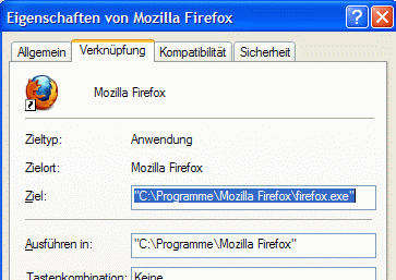

@Thomas
Das Problem dürfte daran liegen, dass im Startmenü in der Verknüpfung zu
Deinem Programm das Feld "Ausführen in" nicht gesetzt ist.
