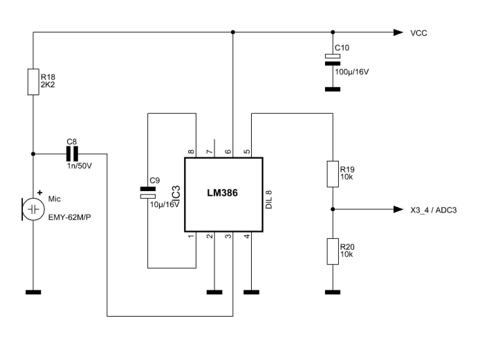

Hallo alle zusammen,
Habe volgendes Problem und hoffe ihr könnt mir Helfen.
Ich verwende angehängte Schaltung um ein Elektretmikro an einem Arduino
Dueminalove zu verwenden.
Die ganze Geschichte funktioniert auch eigentlich ganz gut, nur ist das
Mikro zu empfindlich. D.h der Digitalwert des ADC(10Bit) erreicht den
maximalwert 896 bei verhältniss niedrigem Lärmpegel.
Zur Zeit habe ich keinen Spannungsteiler am Ausgang des Verstärkers(habe
R19) weggelassen.
Auch habe ich schon versucht das RC-Glied aus R18 und EMY62 zu
verändern. Hierzu habe ich R18 verändert, mit der Folge wenn der
Widerstand höher wird reagiert das Mikrofon empfindlicher aber umgekehrt
z.B. R18=1,5kOhm verändert sich das Verhalten kaum.
Kann ich diese Schaltung in soweit verändern, dass der Spannungsbereich
am Ausgang gleich bleibt aber erst bei höherer Lautstärke
Du könntest die Spannung, mit der das Mikrofon versorgt wird, über einen
Spannungsteiler absenken.
Die volle Ausgangsspannung bleibt dann erhalen, wie gewünscht.
Also:
Poti (z.B. 5K Ohm ) von Gnd nach Vcc.
R18 von Vcc trennen und an den Schleifer des Poti anschließen.

Also viel besser ist es leider nicht geworden aber ich befürchte, dass
ich hierzu ne neue Schaltung verwenden müsste.
Zusätzlich hab ich jetzt die Kapsel ins Innere des Gehäuses verfrachtet
und jetzt ist es einigermaßen gut einzustellen.
