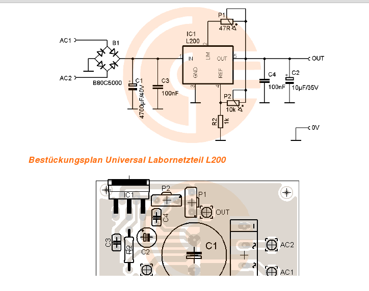

ich fand das Labornetzteil auf
http://www.videocafe.onpw.de/index.php?/labornetzteil-l200.html !
Das enthält recht wenig Bauteile. Weniger als das von Conrad:
http://www.conrad.de/ce/de/product/116661/UNIVERSAL-NETZGERAeT-1-30-V0-3-A-BAUSATZ/SHOP_AREA_17359&promotionareaSearchDetail=005.
Kann das überhaupt was gutes und sinvolles sein?
Bitte mal um eure Meinung!

Labornetzteil ist eine Anmaßung!
Die Anschlüsse 2 und 5 scheinen mir vertauscht. Die Strombegrenzung wird
so nicht funktionieren. Das 47R-Poti müsste den Ausgangsstrom verkraften
können.
Nimm eine Schaltung aus einem Datenblatt, ein historisches habe ich mal
mit angehängt.
Der L200 kann wie der LM317 nur mit Zusatzbeschaltung auf 0V am Ausgang
gebracht werden.
Ausreichende Kühlung ist lebenswichtig. Die fehlt bei dem Conrad-Bausatz
ebenso.
> können.
Und das ist besonders schwierig weil die Leistung nicht auf dem ganzen
Poti abfaellt sondern immer nur auf dem Teil der genutzt wird. Irgendwie
schafft man es immer dieses Poti abzufackeln.
Es gibt viel bessere Schaltungen!
> am Ausgang gebracht werden.
Yep. Ich glaube das waren 2.75V. Ist zwar irgendwie unschoen. Also so
rein psychologisch. Aber eigentlich braucht man doch so gut wie nie
Spannungen unter 3.3V oder?
Nein.
Die Angaben sind masslos übertrieben,
3-40V und 2A kann er gar nicht liefern,
schliesslich liegt die maximale Eingangsspannung bei 40V,
und die maximale Differenz bei 32V.
Maximal ist von 5 bis 37V denkbar, aber
aber bei 5V keine 2A mehr weil der L200 sonst überhitzt.
Die 2A durch ein 47 Ohm Poti zu führen ist auch "abenteuerlich",
bei 2A-Einstellung auf 0.23 Ohm entsteht 1W, das ganze Poti müsste 200W
haben.
Vergiss die "einfache" Schaltung.

> ich bau das conrad netzteil nach.
Na ja, dann solltest du die Bedinungsanleitung vorher
aufmerksam lesen:
"Beachten Sie während des Betriebes
bitte die maximal zulässige Verlustleistung
von 20 W; bei Ua = 1 V sind
beim angegebenen Kühlkörper nur
noch 550 mA zulässig (vgl. Bild 4)."
Das ist kaum brauchbar. Bei Überlastung schützt
NICHTS die Transistoren vor dem Überhitzen und
durchbrennen, womit volle Trafospannung an den
Ausgang durchgelassen wird.
Es hat schon seinen Grund, warum bessere Schaltungen
aufwändiger sind.
