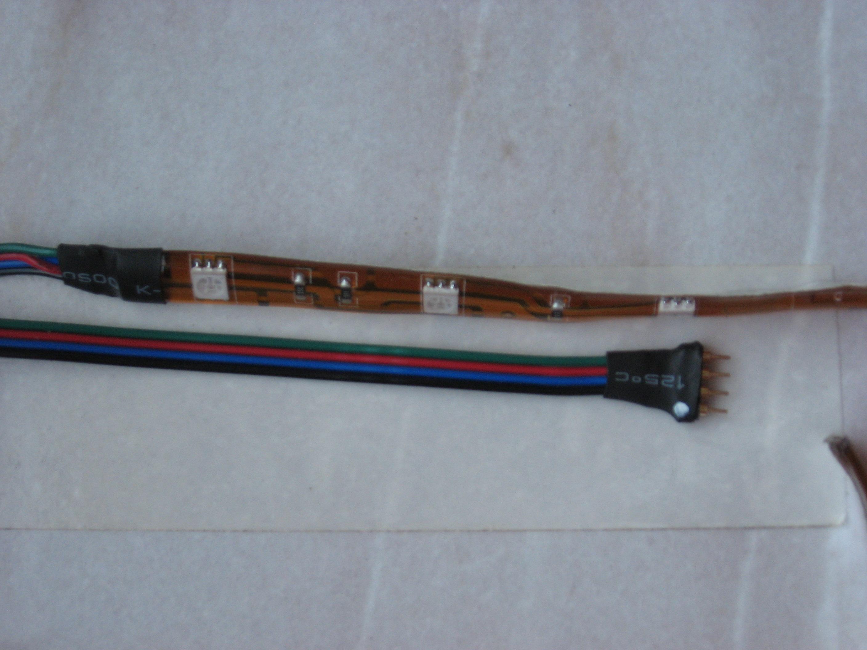

habe heute mein RGB Strip Set 1000mm x 10,5mm x 3,5mm Wasserdicht (IP65)
+ Fernbedienung + Controller für 18,39 Euro erhalten. Nach jeweils drei
LEDs kann dieser gekürzt werden (ca. alle 300mm).
Es wird jedoch noch ein 12VDC Steckernetzteil benötigt.
Hier wird + als Common verwendet. Ist - denke ich - auch geläufiger,
da die meisten Transistoren oder vielleicht auch MOSFETs bessere
Leiteigenschaften beim schalten nach Masse zeigen.
Als Anhang sind ein paar Bilder.

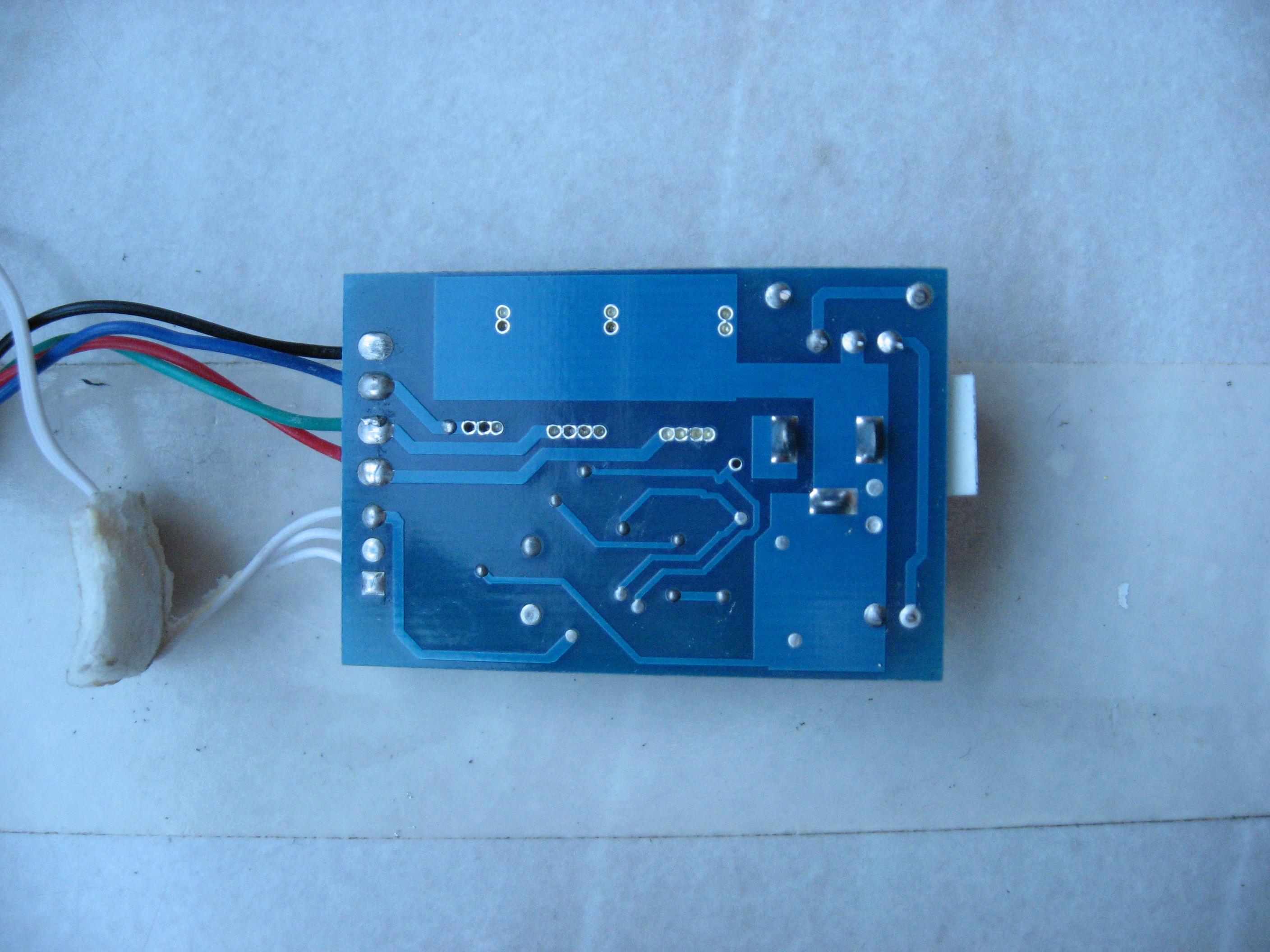

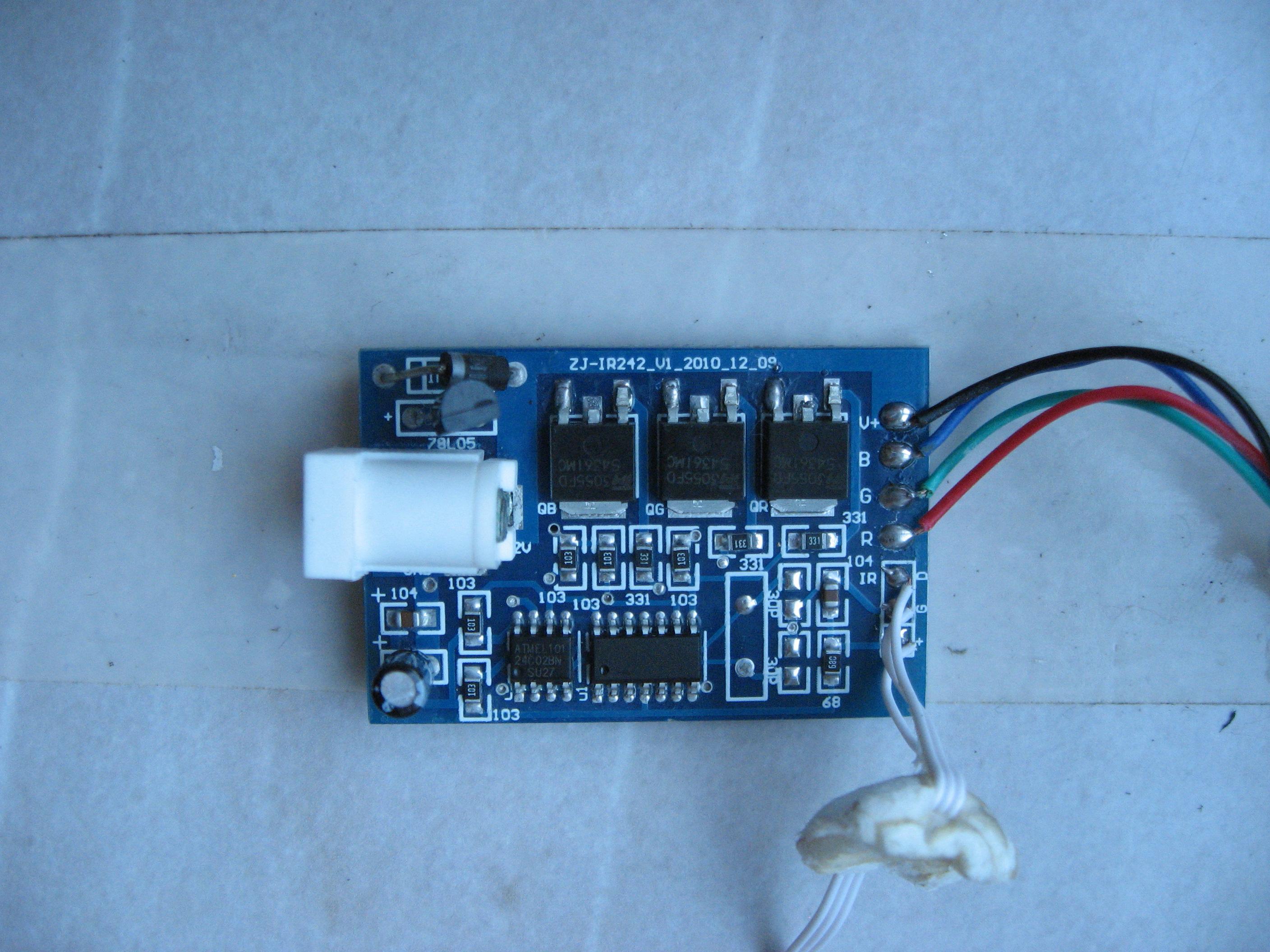

Das ganze scheint Honk Kong Ware zu sein, obwohl 78L05 sowie 1N4004 usw.
nicht daraufhin deuten.
Auf der Controllerplatine ist von den "Reverse Engineers" aus China der
Mikrocontroller unkenntlich gemacht (Ich denke dies ist einer ) worden.
Des weiteren ist ein 8-Pol ATMEL 101 24C02BN SU27 drauf, sowie
drei mal 3055FD 54361MC, Fotoempfänger mit der Bezeichnung LFN,  78L05,
1N4004, Elko 10µF/25V.

Bernd Stein schrieb:
> Hallo,
Hier ist mir ein Fehler unterlaufen.
Kann diesen Strip alle 100mm ( immer drei LEDs ) kürzen.
Bernd_Stein
