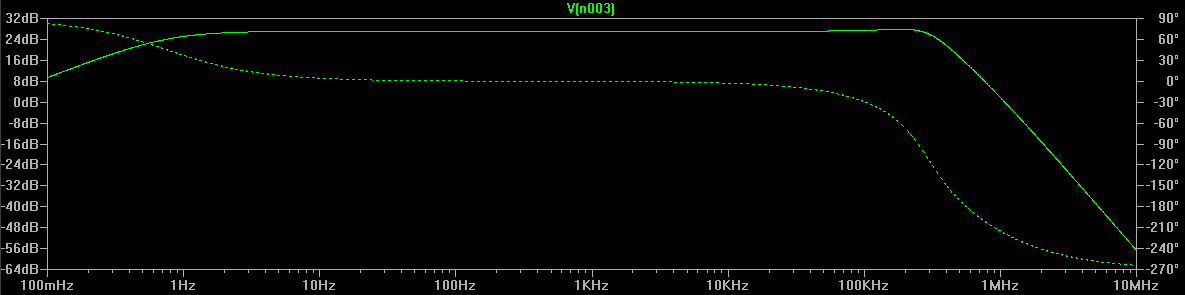

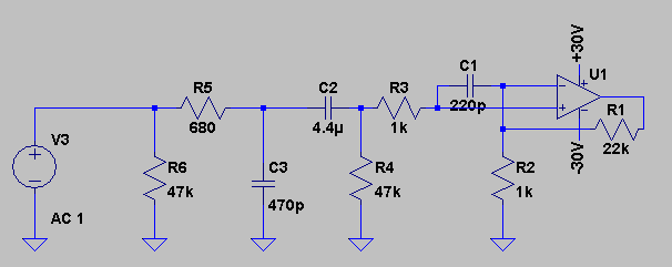

ich habe eine analoge Schaltung aufgebaut.
Es handelt sich hierbei um einen nicht invertierenden Verstärker.
Das Bodediagramm befindet sich im Anhang.
Ab Frequenzen über 570kHz ist die Phasenverschiebung größer als 180°.
Bedeutet dies, dass die Schaltung zum Schwingen neigt?
Op ist ein LM3886
GBW = 8Mhz
Slew Rate 19V/µs

Nein, das drückt einfach nur aus, daß du zwei Tiefpaßfilter im Signalweg
hast, mit jeweils 90° Phasendrehung.
Simulationen zur Stabilität sind nicht so einfach. Du müßtest die
imaginäre Ausgangsspannung vor der Open-Loop-Ausgangsimpedanz abgreifen
und dessen Signalphase mit der am invertierenden Eingang vergleichen.
Hast du dann im gesamten Verstärkungs-Frequenzbereich genügend Phase
Margin, ist der verstärker stabil.
Aber du mußt dazu eine reale Last anschließen, mit Kabelkapazität und
Schwingspuleninduktivität. Falls eine passive Box angeschlossen werden
soll, auch noch eventuell die Impedanzen der Frequenzweiche. Die
Stabilität mit rein ohmschen Lasten dagegen ist so gut wie nie ein
Problem.

Danke,
lass mich das nochmal mit meinen Worten ausdrücken.
Ich muss in der Simulation an den Ausgang eine realistische reale Last
anschließen.
Dann muss ich kontrollieren, wie der Phasengang am Ausgang im Vergleich
zum Eingang direkt am Op ist.
Mein Hauptanliegen war eigendlich zu überprüfen, was der Kondensator C1
bewirkt bzw. ob dieser überhaupt notwendig ist.
Gast #1825229
Meine Erfahrungen mit Cs zwischen + und - Eingang am OP sind ehr
schlecht. Eigentlich macht man da, wenn überhaupt so um die 10pF rein.
Warum hast du ihn dann in der Schaltung, wenn du nicht weißt warum?
>anschließen.
Ja.
Ja, aber vor dem Open Loop Ausgangswiderstand (wahrscheinlich ein paar
Ohm), weil dieser die Phasendrehung immer erheblich verschlimmert.
Weil ihn das Datenblatt empfiehlt...

Ich glaube mir fehlt ein entscheidentens Stück Wissen.
Wenn ich einen perfekten Operationsverstärker belaste. Dann ist die
Phasendrehung immer gleich, egal welche Last ich anschließe. Denn der Op
hat einen unendlich kleinen Ausgangswiderstand.
Was ist der "Open Loop Ausgangswiderstand"?
Ist es die Impedanz des Ausgangs oder wie kann ich mir das vorstellen?

>Bzw. wie beeinflusst er meine Schaltung, wenn sich diese in der
>Gegenkopplung befindet. Normalerweise sollte er herrausgeregelt werden.
Ja natürlich tut er das. Aber hier geht es um die relative Phase
zwischen Ausgang des "verstärkenden Elements" und invertierendem Eingang
des "verstärkenden Elements". Wenn dort die Phase Margin nicht stimmt,
schwingt es!
Kai Klaas
#1825592
Wenn bei 180° die Verstärkung, dividiert durch den Gegenkopplungsfaktor,
immer noch größer 1 ist, dann schwingts.
In deinem Diagramm scheinen die 180° bei rund 16dB zu liegen, reduziert
um 26dB (hast ja eine Verstärkung von rund 20 (23)), sind's -10dB -
sollte stabil sein.
Das gilt aber erstmal ohne C1 - weis jetzt nicht so genau, wie der da
noch mit reinwirkt. Denn der verfälscht ja die Phase/Gegegnkopplung am
inv. Punkt.
Gast #1825791
Wenn man sich mal die Open Loop Frequency Response im Datenblatt
anschaut, fällt auf, daß der LM3886 über 1MHz völlig seine Phase Margin
verliert.
Vielleicht ist der Phasengang oberhalb 1MHz so unstabil, daß man darauf
verzichtet mit einer Phase Lead Kapazität parallel zum
Gegenkopplungswiderstand die Phase Margin aufzupolieren und knüppelt
stattdessen lieber das Signal zwischen den Eingangspins auf so kleine
Werte zusammen, daß die endliche Leerlaufverstärkung über 1MHz unmöglich
eine Verstärkung von V=1 in der Schleife erzeugen kann, was auch die
Schwingneigung eliminiert.
Meinen Simulationen zu Folge ist dieser 220pF Kondensator zwischen den
Eingängen jedenfalls überlebenswichtig für diesen Chip! Man sollte auch
darauf verzichten, andere Verstärkungen als die vom Hersteller
empfohlene einzustellen und auch nicht mit Phase Lead Caps herumspielen.
Kai Klaas
OP #1827759
Danke für die Information!
Ich sehe was du meinst. Verstehen tu ich es jedoch noch nicht.
Habe die Schaltung mittlerweile so wie im ersten Post aufgebaut ohne
dass es bis jetzt zu Schwingungen gekommen ist.
Habe auch nicht versucht, was ohne diesen Kondensator passiert.
