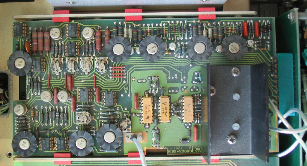

gestern hat mein HP Pulsgenerator vollständig seinen Dienst quittiert.
Da das Gerät trotz seines hohen Alters in der Lage ist bzw. war
Impulsflanken im Bereich von ca. 1 ns zu erzeugen lohnt es sich für mich
das Gerät zu reparieren. Leider habe ich keinen Schaltplan von dem
Gerät. Kann mir jemand helfen?

danke für den Hinweis. Die Spannungsversorgung des Gerätes liefert vier
Spannungen ±5 V und ±20 V. Die Spannungen "sind da" und ich konnte keine
Störungen im Verlauf der Spannungen feststellen.
Ich denke, dass der Defekt an der Verstärkerplatine zu suchen ist. Ich
habe, damit Ihr Euch ein Bild davon machen könnt, ein Foto im Anhang
beigefügt. Auf der Unterseite der Leiterplatte befinden sich noch zwei
weitere Transistoren. Wie Ihr seht wären Schaltplan und Stückliste für
die Fehlersuche recht hilfreich. Ich konnte noch nicht einmal
Informationen zu den verbauten Transistoren finden.
