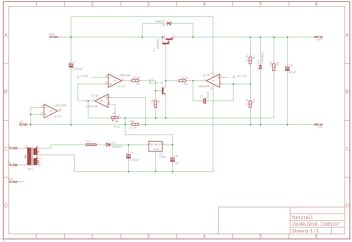

ich versuche mich ml wieder als Netzteilbauer. Ich habe mal einen Plan
für ein Linearnetzteil gemacht den ich jetzt aber gravierend modifiziert
habe. Wäre nett wenn ihr mal einen Blick drauf werfen könntet und eure
Meinung dazu abgebt.
Ue = ca. 19V DC
Ua = max. 10V
Zur schaltung:
-IC1A vergleicht die halbe Ausgangsspannung mit einer Gleichspannung und
regelt sie über den Transistor aus. (Spannung an (-) > Uref ---> OPV
lässt ausgangsspannung sinken -> Transistor schließt,  und so weiter)
Das ist auch der Punkt wo ich die größten bedenken habe, das
Brummspannungen entstehen könnten.
-IC1B Verstärkt nur die über dem Shunt gemessene Spannung. Evtl kommt
hier noch ein C rein, aber nur ein kleiner ;).
-IC1C Vergleicht den Gemessenen Strom mit einem Referenzwert. Sollte es
zu viel werden lässt er den transistor durchsteuern  (Q1) der dem
darlington das Basispotential klaut. Das ganze sollte sich dann dicht
bei der Grenze I_max einregeln.
-R5 Ist die Grundlast, D5 Gegen kapazitive last, und D1 eine
Freilaufdiode bei induktiver last.
-Ebenfalls geplant ist ein Relais das den ausgangschaltet (damit im
einschaltmoment keine Undefinierten Spannungen am ausgang auftreten
können.
Was sagt ihr dazu? Wird das was?
schönen abend noch ;)

Die Halbwellengleichrichtung (D4) in Verbindung mit den knapp bemessenen
Elko ist toedlich. Warum hast du keinen Brueckengleichrichter eingesetzt

Meiner Meinung nach, müsste der LM324 das sogar ohne negative
Betriebsspannung schaffen. Der Gleichtakteingangsbereich geht bis unter
die negative Betriebsspannung (in dem Falle dann Masse oder Minus UA)
und die Ausgäge müssen hier auch nur "hoch" ziehen.
mfG ingo

von MaWin (Gast)
C2 Autsch.
Du willst damit doch die Schaltung nicht stabil bekommen durch
kapazitive Last. Mach's ordentlich, kapazitive Kopplung vom Ausgang des
OpAmps auf den - Eingang des OpAmps.
D2 Autsch.
Wird am Ausgang Spannung generiert (Spule die abschaltet, Motor als
Generator dran, Batterie dran), dann fliesst der ganze Strom durch
BC337. Das macht der genau 1/100 Sekunde mit.
Im Prinzip brauchst du keine negative -6V Versorgung, da der LM324 bis
Masse messen kann, und kein Ausgang von ihm näher als 1V an Masse kommen
muss.
Mir scheinst, du stöpslest mal ein paar Bauteile zusammen "Die
Alteversion des netzteils mit 47µ funktioniert übrigens wunderbar" und
versuchst hinterher überhaupt nicht sie zu optimieren (also C5 so klein
wie möglich damit das regeln so schnell wie möglich erfolgen kann).

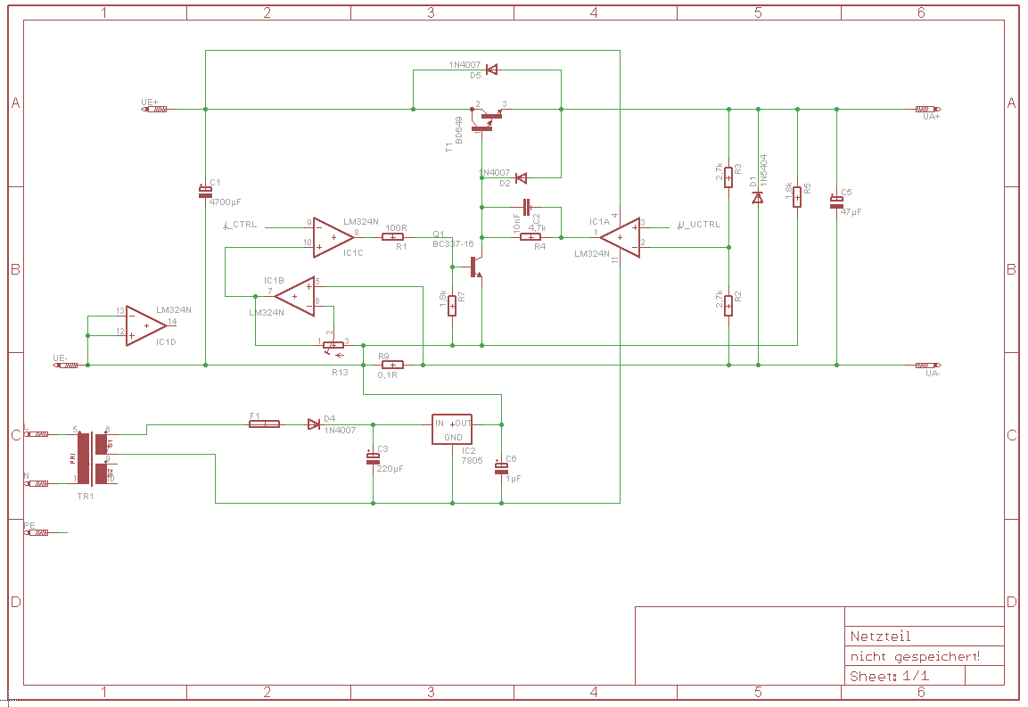

anbei hab ich mal den Stromlaufplan korregiert.
Nur den wert für den ausgangskondi hab ich vergessen anzupassen ;) Aber
ich muss ja nur aus dem µ ein n oder ein p machen :)

von MaWin (Gast)
Der Stromregelteil hat keinen C2, der ist nicht stabilisiert.
Wirst du dann ja merken....
Und die negative Hilfsspannung baruchst du deiner Meinung nach immer
noch ?

von Arno H. (arno_h)
Überdenke noch mal die Beschaltung des freien OPVs.
Das Einstellen von R13 kann auch zum Spassfaktor beitragen.
Arno
