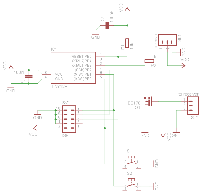

ich habe eine Schaltung (meine erste eigene) entworfen, mit der ich
Folgendes erreichen will:
- Die Schaltung wird zwischen einen Kanal eines RC-Empfängers (in einem
Modellsegelboot) und ein Segelverstellservo gesteckt.
- Ein ATTiny12 Mikrocontroller realisiert die folgende Funktionalität:
Wenn auf der Fernbedienung ein Steuerknüppel nach unten geschoben wird,
dann dreht der Servo nach links, so lange bis der Steuerknüppel wieder
in Mittelstellung ist (oder der Servo den Endpunkt erreicht). Danach
hält der Servo die aktuelle Stellung.
Wenn der Steuerknüppel nach oben geschoben wird, dann dreht der Servo
nach rechts.
Je stärker der Steuerknüppel von der Mittelstellung ausgelenkt wird,
umso schneller soll sich der Servo drehen.
Der Microcontroller nimmt also an PB3 das Signal des Empfängers
entgegen, und misst die Pulslänge (1,5ms = Mittelstellung). An PB4 gibt
er einen Puls an den Segelverstellservo aus, die Länge dieses Pulses
variiert der Microcontroller abhängig von den Eingaben an PB3.
Da ich noch experimentiere soll die Schaltung ausserdem über einen
ISP-Port verfügen, damit ich die Software im Microcontroller leicht
updaten kann.
Über die Taster an PB0 und PB1 kann man die maximale Auslenkung des
Servos definieren oder resetten.
Im Anhang poste ich den Schaltplan wie ich ihn entworfen habe. Er ist
recht simpel, aber bevor ich anfange das Board-Layout zu machen und zu
ätzen wäre ich für Kommentare und Verbesserungsvorschläge sehr dankbar.
Ich habe auch gleich eine Frage dazu:
- Wenn ich den Mikrocontroller über ISP programmieren will, dann würde
ich der Schaltung eine Spannung von 5V zwischen VCC und GND zuführen.
Wird dann der RESET-PIN (PB5) vom ISP-Programmer auf Masse gelegt, um
das für den Reset nötige LOW-Signal zu erzeugen?
Danke für Eure Hilfe!

Danke für die Hinweise. Der attiny45 kostet nur knappe 50 cent mehr als
der attiny13. Vermutlich ist er zu groß für meine simple Anwendung, aber
als Beginner ist es immer gut noch "Luft nach oben" zu haben.
Die Variante mit den Poti's ist ein anderer Ansatz, der vermutlich
eleganter ist. Man könnte einen Jumper auf die Platine setzen, wenn der
Jumper gesteckt ist definieren die Potis die maximale Auslenkung.
Ansonsten steuert die Fernbedienug dieses.
Ich habe noch zwei Fragen zu Eagle:
- ich suche in der Library diese typischen 3-poligen Stecker, die
üblicherweise für Modellbau-Servos genutzt werden. Ich glaube in meinem
Plan sind noch die Falschen. Kann mir einer einen Tipp geben wo die
passenden sind, und ob ich die bei Reichelt etc. kriegen kann (ein
Suchwort bei Reichelt reicht)? Klar, man kann auch einfach drei Stifte
aus einer Stiftleiste nehmen, aber da könnte man die Servostecker
falschrum aufstecken.
- Welche Miniatur-Taster könnt Ihr empfehlen? Ich habe ja im Moment,
mangels Alternativen, doppelte, aber einfache Taster würden auch
reichen. Welche bei Reichelt könnt Ihr empfehlen, und gibts die in den
Eagle-Libs?
Danke,
kibi
Das war anderst gemeint. Servos sind sehr unterschiedlich.
Manche erreichen bei 2 ms den Anschlag andere erst bei 2,2 ms
andere ...
Mit den beiden Potis stellst du dann z.B. 0,9 und 2,1 ms für
deinen Servo als Endpunkte ein. Die Ansteuerung erfolgt wie
von dir beschrieben über die Signalauwertung im Tiny.
avr
> andere ...
Ah danke, ich sehe was Du meinst. Das hätte ich in Software gelöst, mit
etwas Experimentieren, aber Du hast recht: Dann past es nur auf einen
Servo, bestenfalls auf einen Servotyp.
Danke!
kibi
