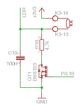

ich habe da mal eine Frage. Eagle ist mir noch sehr neu. Ich möchte eine
Schaltung zeichnen (diese funktioniert auch schon) und dazu dann ein
Platinenlayout entwerfen. Soweit so gut, aber einige Bauteile sollen
nicht auf der Platine aufgelötet werden sondern mittels
Molex-Steckverbindungen gezeichnet werden. Wie mache ich das? 2
Schaltpläne entwerfen oder gibts eine Möglichkeit,
Molex-Steckverbindungen in Eagle so einzuzeichnen, dass man das Layout
entwerfen kann und man auch noch die Funktion der Schaltung erkennen
kann?
Für Hilfe wäre ich dankbar
Gruß,
Sven
#1826271
Für kleinere Sachen mach ichs so wie hier an K3: Steckverbinder
reinsetzen und den Rest in per Hand im Schaltplan dazuzeichnen.
Bei größeren Board-Board-Verbindungen sitzt dann ein Verweis auf das
andere Board daneben und vllt eine kurze Beschreibung der Pins.
OP #1826304
danke erst einmal für die Antwort. Es handelt sich eher um
Board-Gehäuse-Verbindungen mit 2-Pin und 3-Pin-Molex-Steckverbindungen
(LEDs, Poti, Fototransistor), so dass man den Gehäusedeckel auch mal
abnehmen kann.
Ich kenne das von den Schaltplänen von früher so, dass man die Pins mit
einem dicken Strich und die Buchsen dann mit einem Halbkreis darstellt,
aber wie verbindet man das bei Eagle mit dem Molex-Steckverbinder (RM
2,54mm)?
Gruß,
Sven
Wenn du das so haben willst, musst du entweder spezielle Libs für jeden
Schaltplan (Ja, Schaltplan, nicht Bauteil) anlegen, oder wirklich 2
verschiedene Schaltpläne zeichnen.
OP #1826357
Naja ich kenne das halt so von früher. Darum frage ich ja, wie man das
zeichnet.
Sonst könnte man den Steckverbinder einzeichnen und die Verbindung kurz
vor dem Steckverbinder enden lassen und das Bauteil entsprechend vor dem
Layout liegen lassen - würde auch gehen. aber ich hatte gehofft, dass es
evtl. eine "elegante" Lösung gibt.
Dritte Möglichkeit: Man lässt den Steckverbinder weg, aber so etwas
gehört normal da rein. Oh wartet mal, ich kenne da einen Plan, da war
doch auch eine Steckverbindung drin - ich gehe mal schnüffeln, passt
bestimmt nicht, weil das Pfostenverbinder waren...
