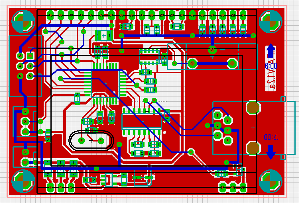

Hallo zusammen!

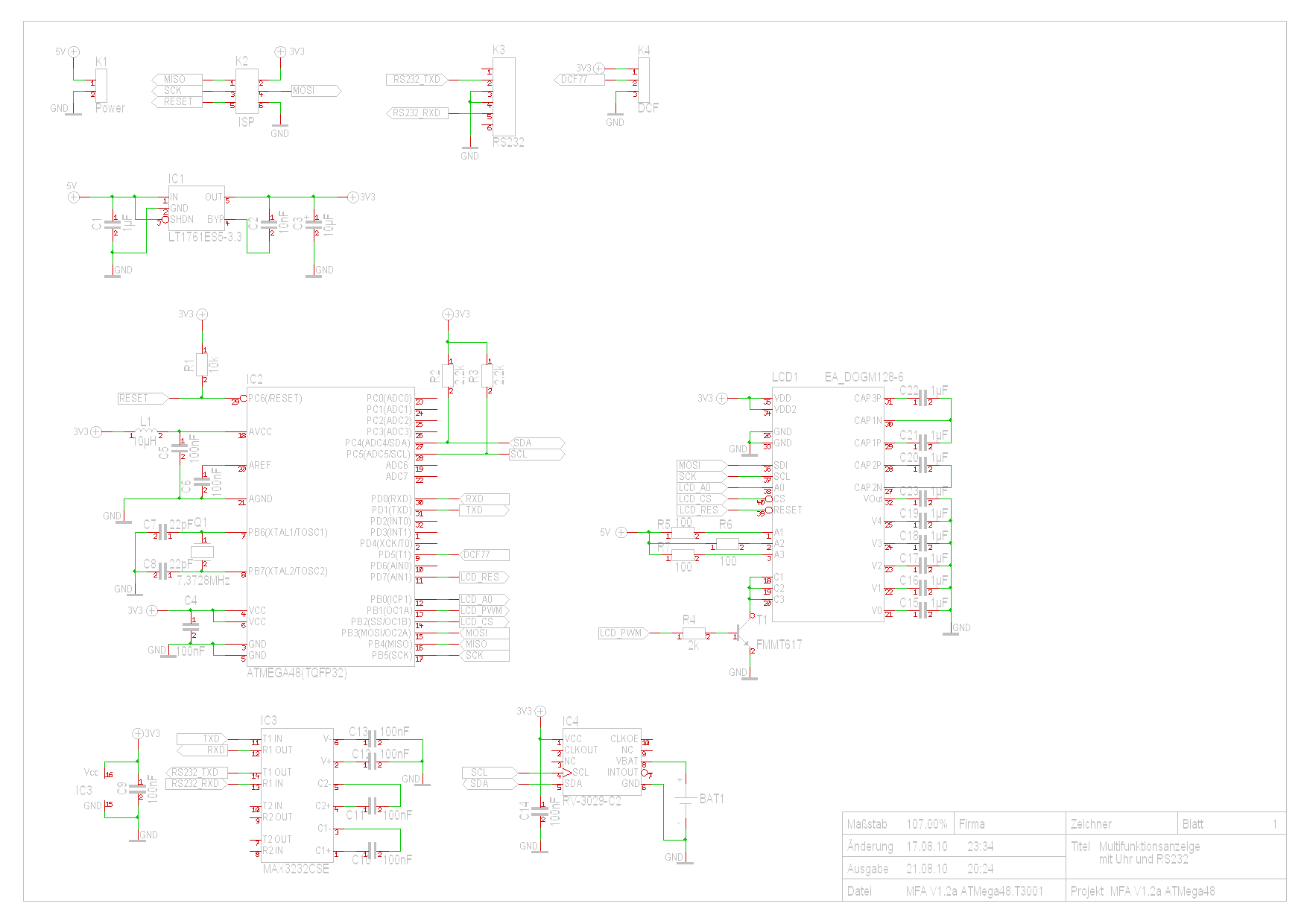

Es geht um die Schaltung aus meinem Beitrag:
Beitrag "Multifunktionsanzeige (Uhr, Spannung, Strom) im Auto"
Ein Display für Uhrzeit und Spannungs- und Strom-Messwerte.
Das ganze soll ins Auto eingebaut werden, (hoffentlich) stabile 5V sind
bereits vorhanden.
Der Schaltplan meiner 5V-Versorgung befindet sich zusätzlich im
Schaltplan des Sensor-Teils.

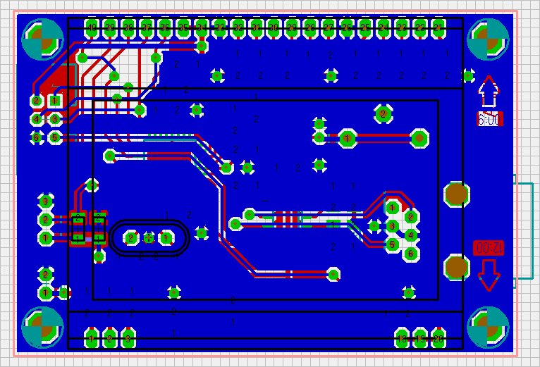

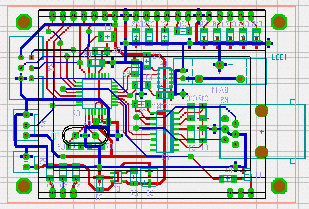

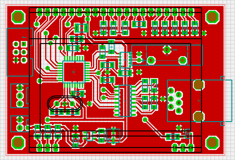

Einen ersten Entwurf meiner Display-Platine hab ich eben fertig
bekommen.
Bitte schaut mal kurz drüber, ob da auch alles so passt.
Kritik und Verbesserungsvorschläge sind natürlich willkommen.
Bauteile in schwarz sind auf dem Top-Layer, cyanblaue auf Bottom.
Blaue Leiterbahnen sind auf Top, rote auf Bottom (Target 3001).
Signalleitungen sind 0,4mm, Versorgung 0,7mm breit, Masseflächen sind
auf Top und Bottom vorgesehen.
Ich habe jeweils Bilder mit und ohne Massepolygone hochgeladen.
Das Display wird gesockelt, Bohrungen für Vias sind 0,6mm.
Wahrscheinlich werde ich das bei Platinenbelichter fertigen lassen, also
leider ohne Durchkontaktierungen.
Die muss ich dann eben mit dünnem Draht selbst herstellen.
Deshalb sind die Leiterbahnen auch so, dass sie im richtigen Layer an
den Bohrungen ankommen und direkt verlötet werden können.
Danke und MfG, Stefan

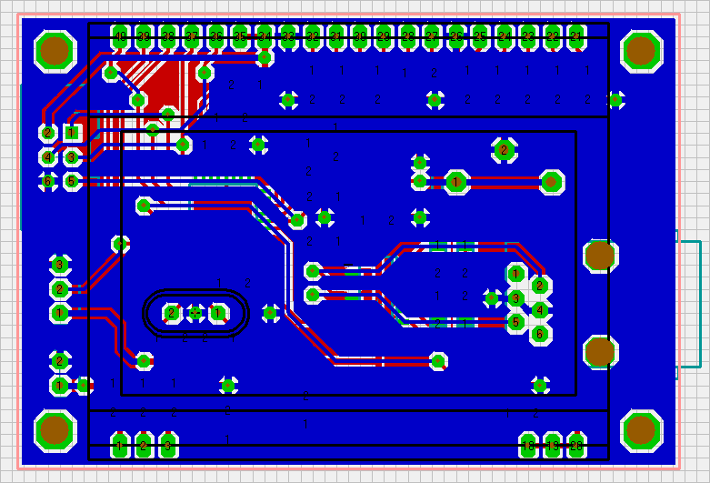

von Stefan B. (Gast)
Ups, Layout ohne Gnd-Planes vergessen...

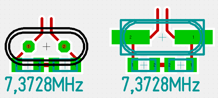

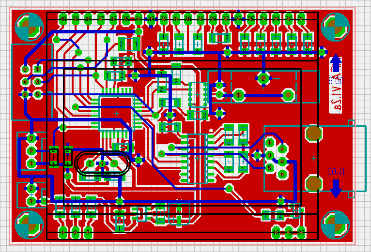

von Floh (Gast)
willst du den Quarz wirklich auf die Displayseite bauen?
:-) oder seh ich das falsch ?
Jepp, will ich... das Display wird ja nicht direkt eingelötet, sondern
in eine Buchsenleiste eingesteckt ;)
Der Quarz ist 3,5mm hoch, die Buchsenleiste ca. 4,8mm, sollte also
passen.
Oder stört der geringe Abstand zum Display/Beleuchtung?
Das SMD-Gehäuse für den Quarz braucht seltsamerweise mehr Platz als die
THT-Variante...

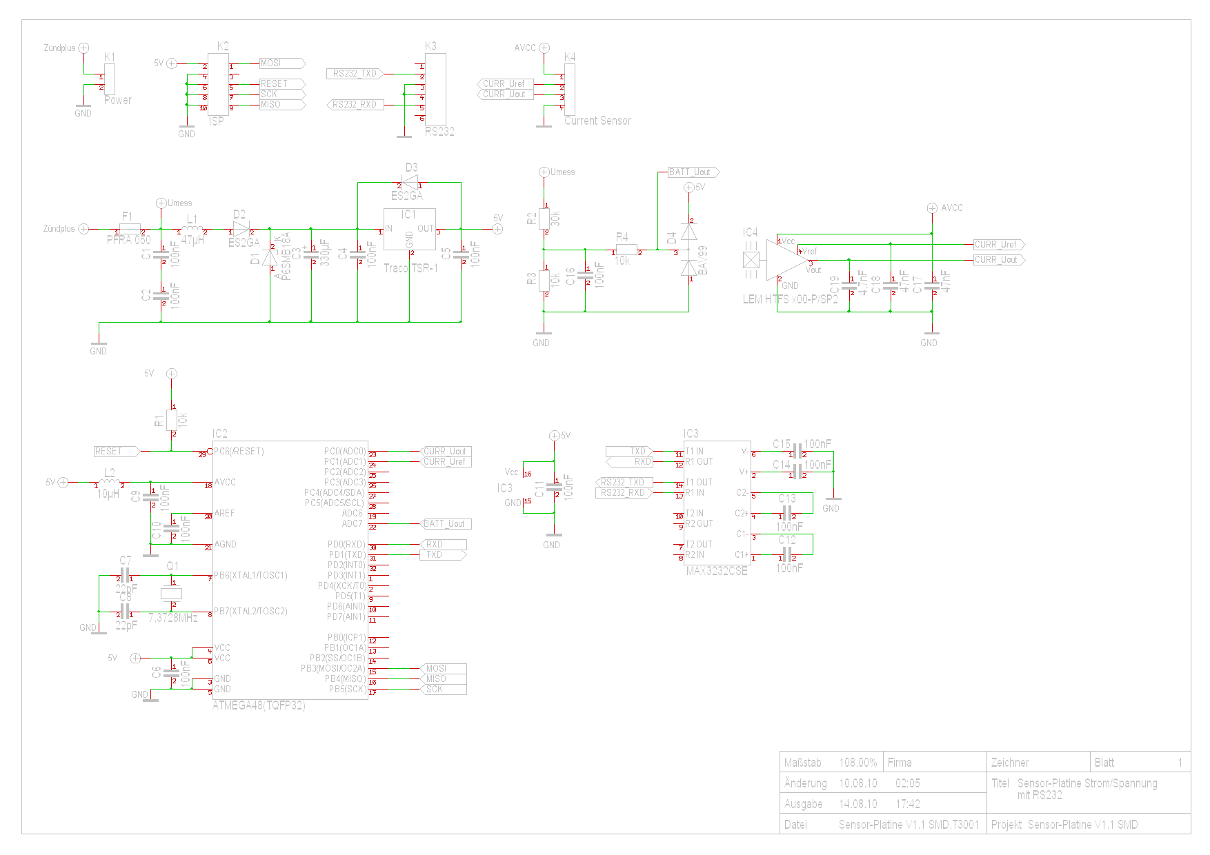

von Mike H. (-scotty-)
Du willst Kritik, kannste bekommen.
-D1 hat keine Strombegrenzung und würde bei der ersten Spannungsspitze
sich selbst killen. Eine Konstantstromquelle könnte hier Abhilfe
schaffen.
-D2 und D3 scheinen mir irgendwie unsinnig. Gewöhnlich soll die
Reversdiode D3 EMK- Spannungen (von Spulen o.ä.) zur niederohmigen
Versorgungsquelle ableiten. Mit D2 wird das unterbunden. D2 ist nur
Verpolschutz. So lange keine Relais o.ä. benutzt werden, kann man
auf D3 verzichten, oder?
Beim jetzigem Layout-Stand dürften Messungen im Betrieb quasi unmöglich
sein, weil man dann auf der Bestückungsseite kaum überall ran kommt.
-Haben die Leitungen C1-3 vom LCD-Modul intern Pull-up-Widerstände
damit T1 korrekt funktioniert?
von M. B. (reisender)
Ein kleiner Tipp für die Bottom Seite:
Die zwei Vias, die in der Mitte vertikal stehen, begrenzen ein Stück der
GND Fläche.
Verlege doch dort diese zwei Leiter der Vias näher beisammen bis zum
Steckerleiste.
Dies würde deine GND Fläche verbessern.
von ... (Gast)
Kritik der Kritik wegen ist unsinnig.
> sich selbst killen.
Ist doch vorhanden: F1
> schaffen.
Quatsch, du hast die Funktion von D1 nicht verstanden.
Grundsätzlich ja, in diesem Fall auf jeden Fall, weil IC1 ein
Schaltregler ist.
Ich würde es begrüßen wenn der TO meine Kritik beantwortet und nicht
jemand der mit dem Projekt gar nicht vertraut ist. Halte ich für
unangebracht und unnötig. Mein Post ist nur an den TO gerichtet
gewesen.
>Schaltregler ist.
Dann müsste ein Induktivität als EMK-Quelle vorhanden sein.
L1 ist das ja wohl nicht, oder?
Anstatt solche pubertären Sprüche abzulassen würde ich es mal
erklären. Ich lese auch gern mal was neues wenn es nachvollziehbar
ist. Meist wird hier ja nur gebasht.
Wenn du schon unaufgefordert antwortest musste dann unbedingt drei mal
"Mike Hammer schrieb" schreiben. Ist ein wenig einfältig.
Was glaubst du, welche Komponente schneller ist?
Außerdem ist ein Bauteil dann immer kaputt. Das kann man
sicherlich besser machen und ich habe ja nur einen Vorschlag gemacht.
Gerade KFZ-Bordnetze können ziemlich problematisch sein.
von Helmut (Gast)
Das macht das Forumsystem automatische, wenn man zitiert.
Genau wie jetzt. Nur mal zur Info.
Hey, beruhigt euch bitte wieder... kein Streit, ok? ;)
Nein, Kritik ist schon in Ordnung.
Lieber jetzt, wo alles nur virtuell existiert, als später wenn ich alles
wegwerfen kann... ;)
>> sich selbst killen.
D1 ist eine 18V-Suppressordiode.
Und Spannungen um den Auslösebereich (>17,xV) sollten normalerweise ja
nur transient auftreten.
Und das kann die doch eigentlich wegstecken hoff ich mal, dafür wurde
sie schließlich gebaut.
Begrenzungswiderstand ist deshalb keiner vorgesehen, damit die Sicherung
auch wirklich auslöst wenns doch mal länger anhält.
Und F1 ist eine Polyswitch, sollte sich also eigentlich wieder
regenerieren.
> Schaltregler ist.
Ich hab auch schon Schaltregler-Module gesehen, bei denen die Diode in
der Application Note vorgeschlagen wird.
Also hab ich sie eben mit vorgesehen, schaden kann sie ja schließlich
nicht, oder?
Lieber ~10 Cent für eine überflüssige Diode, als 10€ für nen neuen
Regler denk ich mir.
Mit Bestückungsseite meinst du Top?
Naja, die meisten Bauteile und Leiterbahnen sind ja auf Bottom.
Auf Top sind ja eigentlich nur Signale, die sowieso an einen Stecker
gehen.
Außerdem hab ich sowieso (noch) kein Oszi oder Logic Analyzer...
Hmm wart mal, da fällt mir doch grad was ein:
Top ist blau, und Bottom ist rot.
Das Display ist auf Top, und fast alles andere auf Bottom.
Ist bei Target genau umgekehrt wie bei Eagle, warum auch immer...
C1-3 sind die Kathoden der LED-Hintergrundbeleuchtung, die
Anodenanschlüsse sind A1-3 und hängen über je 100 Ohm an 5V.
Vielleicht sollte ich das Symbol noch etwas verschönern, damit man die
LEDs gleich erkennt...
> GND Fläche.
> Steckerleiste.
Du meinst die Ausgänge vom MAX?
Die Vias wollte ich eigentlich sogar noch ein Stück auseinanderziehen,
dass die Massefläche dort nicht so arg eingeschnürt wird...
Und du meinst noch mehr zusammenrücken?
Ok danke, werd ich mir morgen nochmal genauer anschauen!
Das eine oder andere muss ich sowieso noch ein bisschen zurechtschubsen,
um die Masse noch etwas "schöner" zu machen...
MfG Stefan

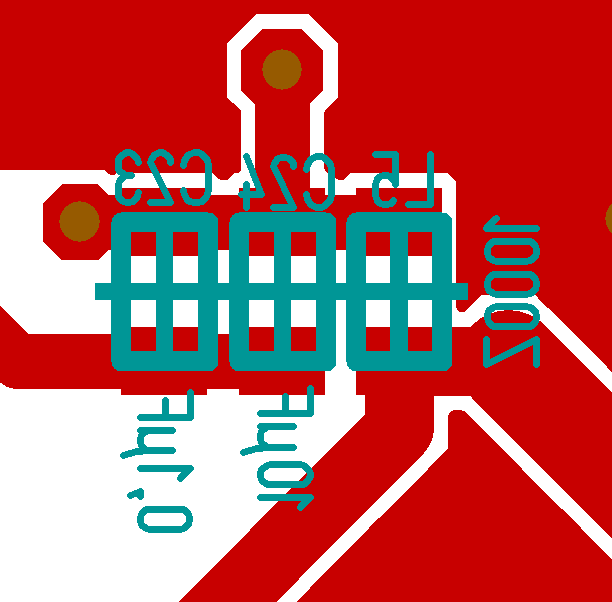

von MaWin (Gast)
Willst du das nun mit oder ohne diese ekelhaten roten
Flecken ätzen ?
Ein "Massefinger", also bloss ein Ausfüllen zwischen
Leiterbehenn, bringt nichts ausser Ärger beim Löten
bzw. Kurzschlüsse beim ätzen.
Eine Massefläche ist nur eine Fläche wenn sie
weitestgehend geschlossen ist und sich der Strom
seinen (kürzesten) Weg suchen kann.
In diesen Inseln die nichts anschliessen sondern
nur zwischen anderen Leitungen liegen bringt das
nichts.
Die blaue Seite ist schon deutlich vernünftiger,
da kann der Strom fliessen mit Ausnahme oben links
das Dreieck am Bohrloch. Daneben hast du ausgeräumt.
> Flecken ätzen ?
Die Masseflächen sollen schon geätzt werden.
Die Datei ohne Groundplanes war nur dazu gedacht, dass man die
Leiterbahnen auf beiden Layern gleichzeitig so gut wie möglich sehen
kann (außer natürlich sie liegen direkt übereinander).
Diese hässlichen dünnen Finger will ich natürlich noch entfernen.
Aber leider kann ich das erst ganz zum Schluss machen, wenn alle
Leiterbahnen und Bauteile richtig sitzen.
Denn das erzeugte Masse-Polygon ist fix, ändert sich also nicht wenn ich
was verschiebe.
Also muss ich das Polygon erst entfernen, dann alles verschieben und das
Polygon wieder neu erzeugen lassen, und dann die unsinnigen Teile
löschen.
Sonst ist es für die Katz...
Aber sonst passt es grundsätzlich?
MfG Stefan
Ach so, das konnte ich nicht erkennen oder wissen weil einfach
dafür ein paar vertraute Orientierungsmerkmale fehlen.
Wenn auf den Layern ein Text mit "Top" oder "Bottom", oder
etwas anders an Sinnvollem stehen würde wäre es klar gewesen.
Die Layer zu betexten sollte man immer vornehmen weil dann auch
die Gefahr reduziert wird das man die Layer bei der Herstellung
vertauscht.
Mir ist noch aufgefallen das an den Chips keinerlei Markierungen
zu erkennen sind. Das erhöht die Gefahr das man beim Bestücken
Fehler macht.
Die Kontur des LCD-Displays ist auf beiden Layern zu sehen was
verwirrt. Da das Display nur auf einer Seite bestückt wird sollte
die Kontur auch nur auf der Bestückungsseite wo es platziert wird
dargestellt werden. Beim Quarz (größer gings wohl nicht?) dto.

@TO
Ein Beispiel für das Layout rund um den Quarz und der
Spannungsversorgung des ATmega.
Hab ich im ersten Beitrag zwar beschrieben, aber egal, kann man ja mal
übersehen ;) :
> vertauscht.
> Fehler macht.
Ja stimmt, Texte und Markierungen muss ich auf jeden Fall noch machen,
guter Tip!
... schrieb:
> Wenn der OT ein HC49/U-Gehäuse für den Quarz verwenden will ist das doch
> sein Problem, klar gibt es kleinere.
Ich hab nie gesagt dass ich so ein Riesen-"Trumm" von Quarz will, mir
wäre auch was kleineres lieber ;)
Aber leider gibts bei R den Quarz mit 7,3728MHz nur im HC49U-S (3,5mm
hoch) oder HC49-SMD.
Und HC49-SMD verbraucht mehr Platz als HC49U-S, siehe Anhang.
Kleiner wird erst ab 10MHz.
11,0592MHz gibts z.B. auch noch im MQ-Gehäuse (5x7mm):
http://www.reichelt.de/?;ACTION=3;ARTICLE=84991
14,7456MHz gibts auch noch im MQ-Gehäuse:
http://www.reichelt.de/?;ACTION=3;ARTICLE=84994
oder im MJ-Gehäuse (5x3,2mm):
http://www.reichelt.de/?;ACTION=3;ARTICLE=85004
oder im MT-Gehäuse (3,2x2,5mm):
http://www.reichelt.de/?;ACTION=3;ARTICLE=101036
Aber bei 3,3V darf ich ja laut Spec vom Mega nicht über 10MHz.
Also bleibt mir ja nichts anderes übrig, als die 7,3728MHz zu nehmen...
Oder Habt ihr andere Ideen/Bezugsquellen für kleine Quarze?
MfG Stefan

Aber ich hab mir eine andere Möglichkeit ausgedacht: Linien oder
gefüllte Rechtecke in den Lösch-Layern. Damit kann man auch ganz
wunderbar Finger abschneiden.
Im Anhang noch mal eine etwas verbesserte Version mit Texten in beiden
Layern, Pullup und Blockkondensator für DCF, Markierungen für die ICs,
und korrigierten Masseflächen.
Der Quarz ist vorerst noch der alte...
Sind die Masseflächen jetzt in Ordnung?
MfG Stefan
von ... (Gast)
Ok, trotzdem solltest du die Quarzanbindung nochmal genauer anschauen.
Hast du mein Beispiel oben gesehen? Lese dir auch mal den Text dazu in
dem Link durch.
Wenn du die Leiterplatte herstellen lassen willst, kannst du auch die
Richtungswechsler kleiner machen. Die meisten Hersteller können 0,3er
Bohrung mit 0,15er Restring, dh. 0,6er Pads als Standard. Bei normalen
Pads sollte der Restring 0,2 größer als die Bohrung sein.
Sei ein wenig sparsamer mit den Thermals. Vor allem bei
Spannungsversorgungsanschlüssen (Vcc+GND)
Ja, die muss ich wohl auf jeden Fall herstellen lassen.
Eine dopelseitige Platine hab ich noch nie gemacht, und da wäre so ein
feines Layout wohl ein schlechter Einstieg...
Aber ich werde es wahrscheinlich bei Platinenbelichter fertigen lassen,
50€ bei einem "professionellen" Hersteller ist mir irgendwie etwas zu
teuer für das Platinchen.
Dafür kann Platinenbelichter leider keine Dukos fertigen, die hätte ich
dann eben selbst mit 0,5mm dünnem Draht hergestellt. Deshalb auch das
0,6er Loch für die Duko-Bohrungen.
Kleinster Bohrdurchmesser ist hier 0,4mm möglich, Mindestabstand und
-breite 0,2mm, Restring 0,25mm.
> dem Link durch.
Das Beispiel hab ich gesehen, danke.
Aber dafür müsste ich wohl auf eine kleinere Baugröße gehen.
Bisher ist alles in 1206, weil ich noch keine große Erfahrungen im
SMD-Löten habe.
Was ist das für eine Baugröße auf deinem Bild, 0603?
Ich fürchte das bekomme ich nicht gelötet, 0805 würde ich mir noch
zutrauen.
Ich mach wohl einfach mal eine 0805-Version mit deinem
Quarzanbindungs-Vorschlag...
Hmm, wie viele Thermals sollte ich denn pro Pad verwenden?
Die haben nämlich einen schönen Vorteil, man erkennt die Padgrenzen auch
ohne Stopplack, und löten lässt es sich so wohl auch besser als mit
durchgehender Fläche.
Schon mal danke für die vielen Tips bisher!
MfG Stefan

Du kannst beim ...'s Routingvorschlag durchaus auch Kondensatoren in
1206 benutzen. Geht sogar einfacher. Der Knackpunkt ist vielmehr die
Masseführung des Signals. Du musst beachten, dass der Massepfad hier
ebenfalls zum Signalweg gehört.
Auf der bereits verlinkten Seite ist es gut beschrieben:

von ... (Gast)
Da habe ich 0805 verwendet, die lassen sich auch noch gut per Hand
löten. Aber auch 0603 geht noch gut, allerdings wird es dann etwas knapp
wenn man ohne Lötstopplack noch eine Leiterbahn da durch führen will.

Was die Größe des Quarz angeht, die gezeichnete Bauform gibt es auch in
HC49U-S. Das würde doch von der Höhe her ausreichen.
Nein, nicht pro Pad. Was ich meinte, du brauchst/solltest bei bestimmten
Pads keine Thermals verwenden. Z.B. bei den Dukos die die Masseflächen
miteinander verbinden. Mit einem ausreichend starken Lötkolben bekommst
du die auch so verlötet.
Oder bei Pads die die positive Versorgungsspannung anbinden.
Jedes Thermal ist eine Veringerung des Querschnitts.

Was mir noch einfällt. Wenn du ohne Lötstopplack arbeitest, ist es
Hilfreich die Zwischenräume zwischen den Pads bei den SMD-Bauteilen mit
einer Sperrfläche zu belegen, so dass sich dort keine Masseflächen
einnisten.
Siehe Beispiel.
Stefan B. schrieb:
> Auf jeden Fall muss ich erst noch das Package vom Mega etwas bearbeiten,
> so wie es momentan ist bekomme ich Vcc nicht durch die Pins am linken
> unteren Eck.
Einfach die Pads vom Mega markieren und die Breite der Pads um 2-3
Zehntel verringern. Aber Achtung, immer nur die Pads einer Seite
markieren.
Oder du änderst nur die beiden angrenzenden Pads
> markieren.
Ich habe die beiden Pads auf achteckig gestellt, und die Aura auf 0,25mm
reduziert, das hat gereicht.
> einnisten.
Wie ich gerade gesehen habe, bietet Platinenbelichter seit neuestem
anscheinend auch Lötstopplack an, werde ich vielleicht nutzen.
Und wenn nicht, ist das Ändern auch kein Problem...
Ich hab die neue Version jetzt fertig, und habe die Anbindung des
Quarzes so ähnlich wie in deinem Vorschlag.
Ist das nun besser so?
MfG Stefan
"..." hat wohl eher sowas gemeint wie in meinem Anhang an ARef un AVcc,
oder auch um den Quarz.
Aber das kann ich ja relativ schnell ändern, wenn ich es ohne Stopplack
machen lasse...

von ... (Gast)
Ja, sieht doch schon besser aus.
2 Punkte die mir noch auffallen:
Auf der Bestückungsseite (blau) die Massefläche unterhalb des Quarz
aussparen.
Bei der 3pol. Anschlussleiste auf der linken Seite kannst du dir die 2
Richtungswechsler sparen. Da ist links von der Leiste genügend
Massefläche.

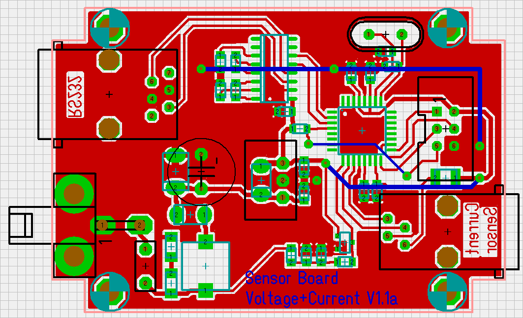

Ok gut.
Für den Sensor-Teil hab ich jetzt auch mal ein Layout fertig.
Dabei ist mir noch ein Fehler im Schaltplan aufgefallen:
Eigentlich hatte ich ja in beiden Platinen den MAX3232CSE vorgesehen.
Aber der braucht laut Datenblatt bei 5V 47nF und 3x 330nF, die 100nF
gelten nur für 3,3V.
Leider gibts 330nF in 0805 weder bei C noch bei R, höchstens über HBE
bei Farnell zu ~80ct. pro Stück, Wucher!
Also hab ich eben den MAX232ACSE statt dessen geplant, der begnügt sich
ja mit 100nF.
Und eine Frage zum Masse-Layout hab ich noch:
Laut Datenblatt des Mega soll man ja AGND nur an einem Punkt mit GND
verbinden. In meinem Layout wäre das die Fläche unter dem Mega.
Der Stromsensor (LEM HTFS) ist momentan an AVcc und AGND angeschlossen.
Ist das so klug?
Schließlich hängt der Stromsensor laut meinem Plan an einem ca 50cm
langen Anschlusskabel...
Oder soll der Sensor lieber an Vcc und Gnd angeschlossen werden, weil
ich mir sonst durch externe Störungen den Analogteil versaue?
Die Trennung habe ich momentan nur, damit mir die zu messende
Stromleitung keine Störungen in die Schaltung einkoppelt.
Oder könnte ich die ganze Schaltung problemlos um den Sensor herum auf
eine Platine packen?
Ein Bild vom Sensor ist angehängt. In der Mitte ist ein Loch, durch das
der zu messende Leiter geführt wird.
MfG Stefan
