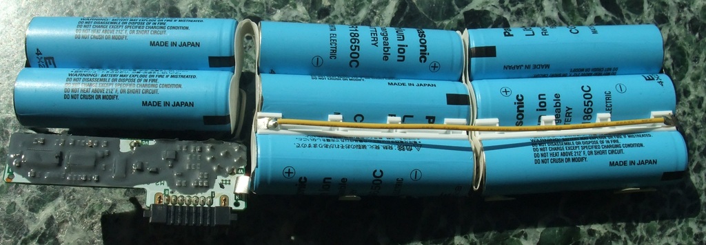

Habe mal Bilder vom aufgesägten Akkupack gemacht.
Anscheinend hat das ganze 2 Temperatursensoren.

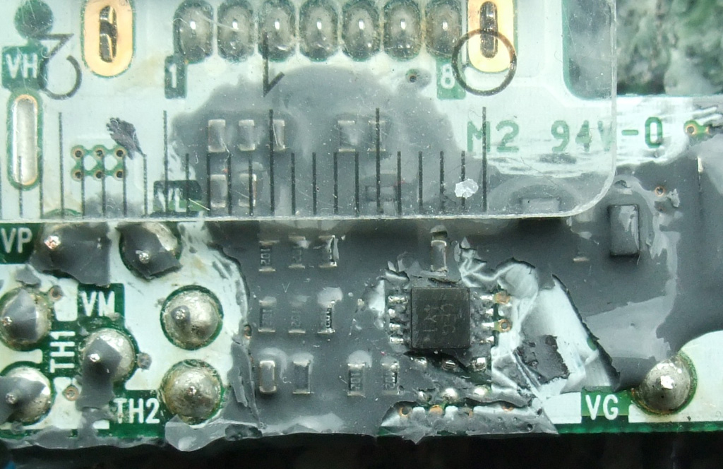

Außerdem habe ich mal die 8 Pins durchgemessen (die Reihenfolge ist auf
der Unterseite beschriftet).
Zwischen Pin 1 und 2 ist ein Kurzschluss, ansonsten konnte ich nix
messen ...
Außerdem habe ich mal etwas von dem grauen Zeug weggekratzt und die
Akkus verfolgt.
Dabei ergibt sich, dass je zwei Akkus parallel sind, und dann das Ganze
in einer 4rer-Reihe.
Die Reihe beginnt bei VP(rot), nach dem ersten Akku-Doppel findet sich
VH(direkte Verbindung), dann kommt VM(blau), dann kommt VL(grau) und
zuletzt der schwarze VG.
Ich habe jetzt 2 Dinge versucht, zunächst habe ich 15 V zwischen rot und
schwarz angelegt, das bringt leider nix. Auch habe ich eine 4rer-Kette
aus 1Kohm-Rs gebastelt und diese an die einzelnen Knotenpunkte gehängt,
auch das hat nix gebracht. Allerdings ist die Spannung vllt. zu hoch, an
den halb leeren Akkus messe ich c.a. 2,67V, 2,87V, 3V und 3,11V.

Der originale Akku von Acer sendet wie mittlerweile jeder Notebook Akku
auch Daten zum Zellenzustand und Spannung sowie Ladezustand, Temperatur
und ähnlich interessantes über den Akkuanschluss. Manche akzeptieren
hier auch nur Spannung wenn die Ladeschaltung den Betrieb freigibt
(Powergood, Akku defekt oder no device present).
Ist leider in der Zeit in der man alles wissen will und haben möchte ne
nette Geste um den Endkunden an die teueren original Ersatzteile zu
binden.
OP #1828610
@Mat das ist wohl nicht so einfach, siehe den Text von EGS.
@EGS Ist ein Travelmate 4002LMi. Das Notebook tut garnichts mehr. Kein
Hochfahren, keine Lüfter, NICHTS. Nur mit Akku. Und dann ganz normal.
Das mit der Kommunikation zwischen Akku und Notebook habe ich
befürchtet. Darum hoffe ich, dass es irgendwie möglich ist, die Logik
des Akkus zu überlisten ...
Gast #1829202
Nikolas B. schrieb:
> die Logik
Wenn Du hier etwas länger suchst, wirst Du noch einige Beiträge dazu
finden.
Konzentrat davon ist: Es ist einfacher den ursächlichen Fehler zu suchen
und zu beheben als den Ladezustands-IC des Akkus ständig fachgerecht zu
simulieren.
