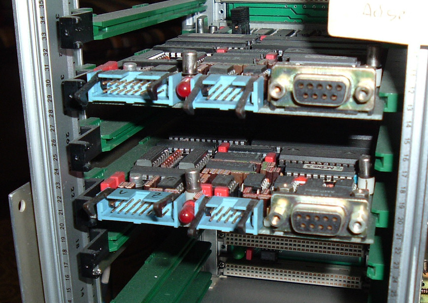

Ich habe hier ein Gehäuse, das Profile hat, die mit Nuten für
Leiterplatten ausgestattet ist. Nun möchte ich diese Leiterplatten nach
dem Einschieben fixieren. Dafür benötige ich so eine Art Nutenstein oder
-klemme. ELMA bietet so etwas für die Guardbox33-Serie (Art.Nr. 33-618)
an. Die habe ich auch. Aber die sind etwas zu groß. Kennt Ihr andere
Bezugsquellen für solche Stopper oder Fixierer? Bei Reichelt oder RS bin
ich bislang nicht fündig geworden.
Dank und Gruß,
Marcusius

das wird normalerweise anders gelöst: mit Kunststoffteilen, die zusammen
mit der Führungsschiene am Profil eingeclipst werden und an der vorderen
Kante der LP einhaken. Zum Entnehmen der LP drückt man sie nach aussen.
Oder gleich mit einer anständigen Teilfrontplatte mit oder ohne
Auswurfhebel.

Es gibt auch Systeme, die in seitlichen Randaussparungen der
Leiterplatte einhaken. z.B. Fischer MSVL. Mehr fertigungstechnischer
Aufwand (die Aussparung), aber dafür muss nichts auseinandergedrückt
werden (Platz). Allerdings muss die Platine zwar nicht von den
Seitenkanten HEr zugänglich sein, aber an den Seiten von der Primär(BS)-
und Sekundärseite(LS) her, um die Verriegelungen zu betätigen.
Siehe:
http://www.fischerelektronik.de/fischer/uploadfischerfcool/Fischer/E02_D.pdf
Seite E5 (Verriegelbare Montageschienen).

das ist alles schrecklich spezifisch. Schon die Führungsschienen selbst
passen nur in die Profile der gleichen Firma, ob nun Schroff ,Vero,
Knürr, Elma etc. Und die Profile lassen sich nur an
Seitenbleche...usw.usw. Nur die von mir erwähnten Teilfrontplatten sind
austauschbar, weil international genormt.
Schroff-Kataloge sind aber eine gute Informationsquelle für die ganze
19-Zoll-Technik.
Gruss Reinhard

Der Hersteller von meinem Gehäuse bietet soetwas leider nicht an.
Im 19"-Bereich bewege ich mich nicht mit meiner Anwendung.
Ich habe gerade von meinem Mechaniker ein Angebot bekommen für spez.
Stopper für mein Gehäuse; da kostet allerdings das Stück 17,85 EUR bei
100 Stück Abnahmemenge. Das ist mir viel zu teuer. Ich denke für den
Moment müssen es die ELMA-Teile bringen. 4 Stk. 11 EUR. In nächster Zeit
muss dann halt ein neues Gehäuse her.
