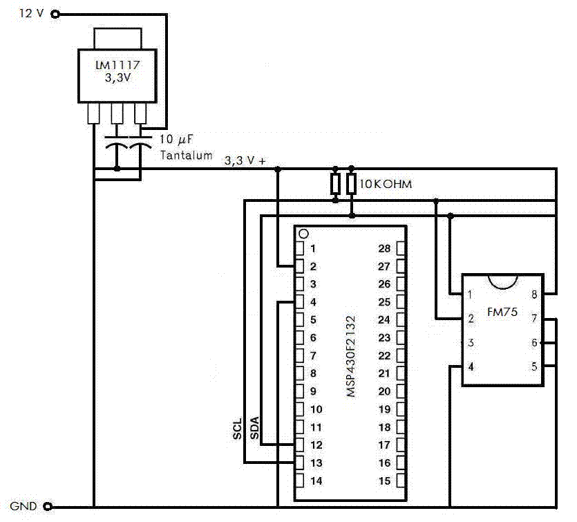

Hallo ich versuche gerade einen I2c bus aufzubauen hab auch schon ewig
lang gesucht und hab keine konkreten beispiele gefunden die mir
weiterhelfen bei meinem projekt das problem ist das ich die kompletten
befehle des msp430 für den i2c bus nicht kenne. Ich versuche gerade
einen fm75 komplimentärtyp lm75 auszulesen und den wert zum einschalten
verschiedener ports zu verwenden kann mir jemand helfen?? wäre über jede
hilfe dankbar.

Noch eine frage benötige ich eigentlich bei siesem Typ einen I2c Bus
treiber oder kann ich einen kleinen i2c bus direkt an den ports con
uscib0 anschliessen welcher vorteil wird durch eine i2c treiber
erbracht.

von Johnny B. (johnnyb)
Normalerweise macht man das ohne externen I2C Treiber. Der kommt nur zum
Zug wenn Du über längere Distanzen oder mehrere Boards hinweg
kommunizieren willst.
Bobby schrieb:
> brauche ich nun einen i2c treiber oder funktioniert das auch
> ohne??
Was soll ein "i2c treiber" sein?
Man kann Bausteine, die das I2C-Protokoll nutzen, direkt mit dem I2C-Bus
verbinden, man muss nur bei der Wahl der Pullup-Widerstände am Bus und
der Betriebsspannung aller am Bus angeschlossenen Teilnehmer aufpassen.
Bei unterschiedlichen Betriebsspannungen kann es zu unterschiedlichen
Schaltschwellen für High- und Low-Pegel kommen, diese lassen sich mit
einem I2C-Repeater wie dem PCA9517 aber anpassen.
von Bobby (Gast)
@johny B danke für deine antwort
@rufus wie wählt man die widerstände richtug aus
von Jörg S. (joerg-s)
Der Widerstand muss so gewählt sein das der maximal erlaubte Strom nicht
überschritten wird.
I.d.R. sind bei I2C Widerstände im Bereich 2,7k..4,7k Ohm günstig. Wenn
du eine langsame Kommunikation hast (~100kHz) spielt das aber eh keine
große Rolle, da wird 10k Ohm auch noch gehen.

@ jörg hab mir das programm wohl nochmmal angeschaut
    if (data[0] < 0xBD0)                       // >33C?
        P1OUT &= ~0x01;                       // No, P1.0 = 0
      else
        P1OUT |= 0x01;                        // Yes, P1.0 = 1
Hier wird ja die led gesteuert und hier wird doch verglichen ob data[0]
gröser als BD0 ist und dann wird die led ein oder ausgeschaltet liege
ich da etwa Falsch??
hier noch das programm und der Schaltplan im Anhang

Dein "Schaltplan" übrigens hat keinen Gebrauchswert. Einerseits ist es
ziemlich nutzlos, im Schaltplan das IC-Gehäuse abzupinseln,
üblicherweise verwendet man Symbole, die die logische Struktur des
Bauteils wiedergeben, andererseits ist es besonders nutzlos, nur
Pinnummern, aber keine Signalnamen an den IC-Anschlüssen anzugeben.
Daß außerdem Kreuzungen und Verbindungspunkte von Leitungen deutlich
unterscheidbar sein müssen, hast Du immerhin ein paarmal schon
hinbekommen.
Hinzu kommt, daß Dein Schaltplan unvollständig ist - wo z.B. ist die
LED?
von Bobby (Gast)
Ja entschuldigung hab den gerade erst kurz in oaint gezeichnet damit er
schnell fertig wird hab ihn eigentlich nur auf papier und da ist er
korrekt gezeichnet keine sorge =) werd ich ausprobieren.

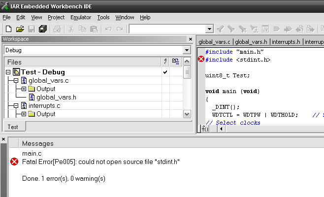

Ich meine zunächst mal letzteres. Mit CLIB Library Einstellung ergibt
sich ein Fehler (s. Anhang).
Dieser läßt sich entweder dadurch beheben, dass man in den Optionen
mindestens "normal DLIB" wählt...
... oder man "wie wild" diverse h-Files kopiert (nein, nur stdint.h
reicht auch hier nicht ;-)) Was dann allerding wieder Deinen ersten
Punkt aktuell werden lässt...

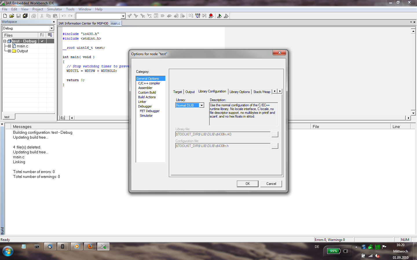

Das ist schlichtweg falsch. Legt man ein neues C-Projekt (nicht C++) an,
so ist standardmäßig die DLIB ausgewählt. Siehe Anhang.
