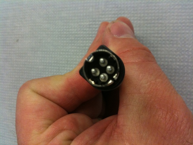

Hallo, ich bin auf der Suche nach einem Stecker. Sieht einem DIN ähnlich, ist anscheinend jedoch keiner. Außendurchmesser der Führungsbuchse beträgt 10mm. Die zwei oberen Kontakte stehen in einem etwas größeren Abstand als die darunter liegenden. Leider habe ich den Stecker nicht mehr hier, um weitere Maße abzunehmen. Eventuell erkennt jemand diesen Steckertyp? Danke!
Müsste für Panasonic Tough Books der Spannungsversorgungsstecker sein, kann ich aber erst in 3 Wochen messen.
So etwas habe ich auch schon als Stromversorgungsstecker an externen Festplattengehäusen gesehen. Nicht ganz so minderwertig wie die sonst häufig verwendeten Mini-DIN-Stecker, da die Stifte etwas dicker sind.
Ja, kenne ich. Ist bei einem ca. 7 Jahre alten Vobis-Laptop der Stromversorgungsstecker. Da war die Zuleitung durch scharfes Knicken ab, habe lange nach so einem Stecker gesucht. Am Ende habe ich den alten Stecker auseinander gepuhlt, Drähte wieder angelötet und mit Zweikomponenterkleber und Schrumpfschlauch wieder zusammen geklebt. Läuft heute noch. Guck mal hier: http://www.netzgeraet.de/index.html?steckernetzteile_steckernetzteil_mit_4pol_stecker.htm allerdings mit Netzteil dran :-( Reinhard
Rufus t. Firefly schrieb: > So etwas habe ich auch schon als Stromversorgungsstecker an externen > Festplattengehäusen gesehen. Nicht ganz so minderwertig wie die sonst > häufig verwendeten Mini-DIN-Stecker, da die Stifte etwas dicker sind. ich hab mir da auch schon mal nen Wolf gesucht, weil ein Notebook so eine Buchse hatte. Auch eine ext. Festplatte Die Festplatte bekommt da beide Spannungen drüber. Das Notebook hatte nur eine Spannung. Am Notebook hab ich zuerst selbst so einen Stecker gegossen. Von Nägeln, die zufälligerweise die richtige Dicke hatten, die Spitzen rund gefeilt. Dann duch ein Stück Papier in die Buchse der Ext. Festplatte (Gehäuse billiger als Laptop ;), dann mit so einem Füllkleber von Pattex vollgeschmiert und härten lassen. Hinten an die Nägel Kabel/Universalbuchse drangelötet und nochmal mit Kleber zugeschmiert. Als das dann irgendwann kaputt war, hab ich die Buchse am Notebook getauscht.
Könnte ein Kycon KPPX sein, die gibts drei- und vierpolig, mit Verriegelung. http://anacapa.kycon.com/Catalog_PDF/KPPX.pdf http://anacapa.kycon.com/gz/website/images/KPPX%20Assembly%20instruction.pdf
Besten Dank, ich werd's mal mit dem KPPX probieren. Wie ihr auch schon erwähnt habt sind diese Stecker teilweise auf Netzteilen zu finden. Habe auch eines hier wo ein ähnlicher Stecker mit anderer Polzahl angebracht ist.
hatte ich am Netzteil eines 286er Notebooks, kann mich irren aber ich glaube das war Dell. Ich habe den noch anderswo gesehen, erinnere mich aber gerade nicht daran wo.
