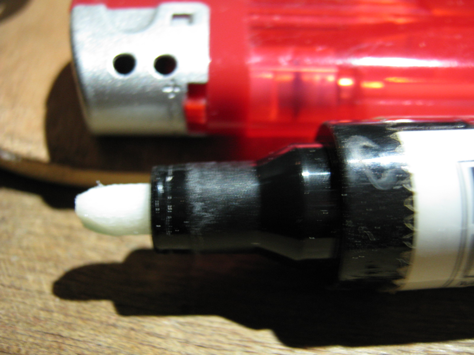

Ich habe aber trotzdem mal ein paar Fotos von meinem Fluxxer-Stift
genommen.
.. siehe: stannol fluxxer von conrad.jpg
Dieser enthält zwar Flussmittel, aber es ist tatsächlich sehr schwierig,
dieses irgendwo gezielt aufzubringen, weil die Spitze viel zu dick ist
und man gleichzeitig noch aufdrücken muss, damit etwas fliesst.

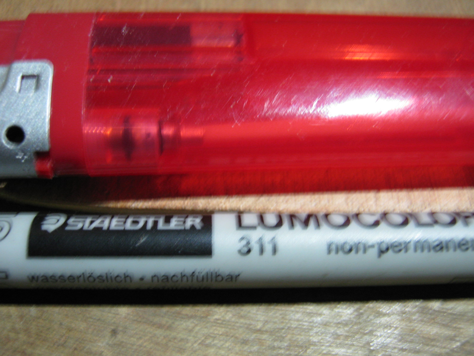

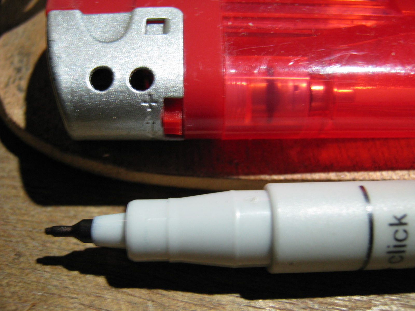

gleichzeitig fiel mir in meiner Stiftesammlung auch noch dieser hier ins
Auge.
Da sieht man sogar noch die Aufschrift, dass der nachfüllbar ist.
Ich denke, ich werde meine LUMOCOLORS dann später mit dem Wirkstoff
befüllen.
Gruss Klaus

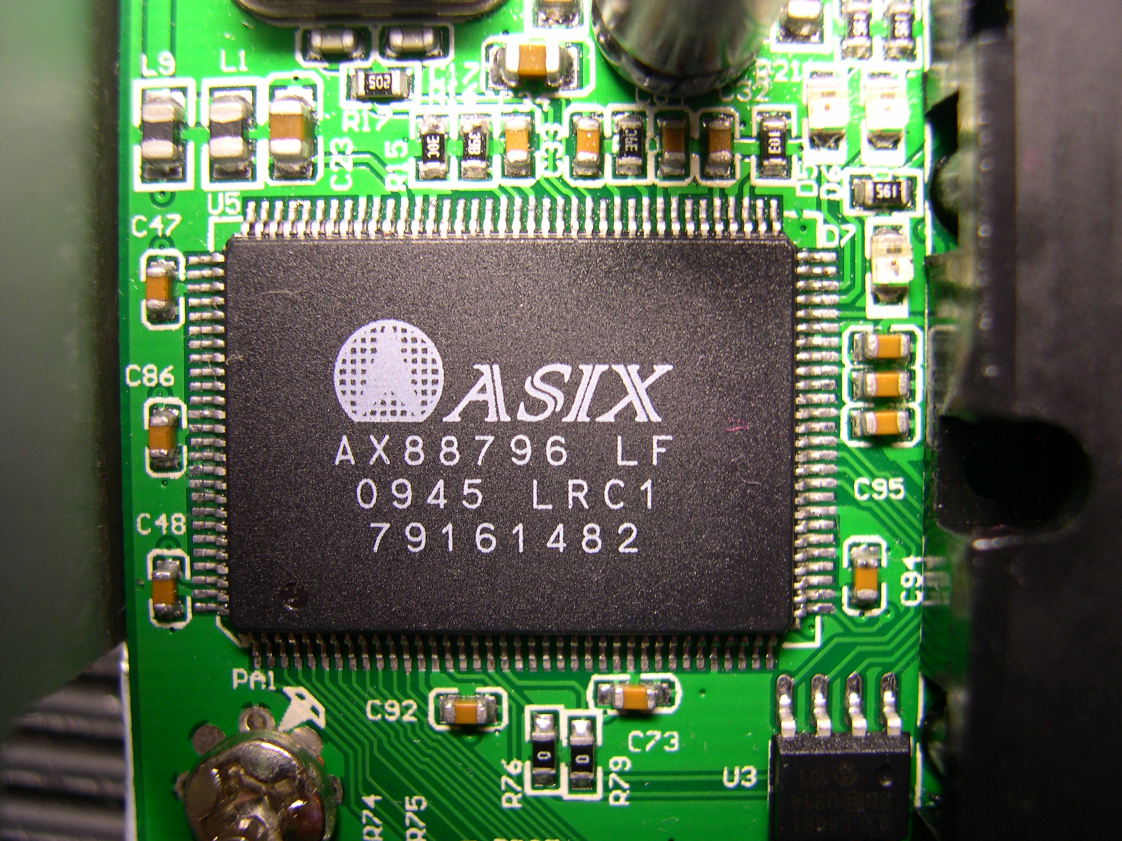

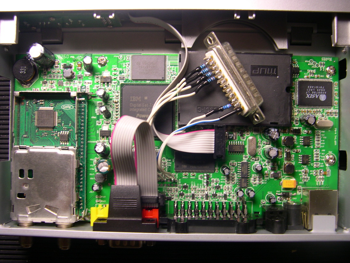

von Alex B. (alba)
das mit der spritze hab ich bereits getestet (mit dem mittel kolophonium
+ spiritus), das spritzt ;-)
neu im geschäft ist relativ, habe bisher zwar auch smd gelötet, aber
nicht so fein, wie was ich jetzt vor habe:
http://cgi.ebay.de/ws/eBayISAPI.dll?ViewItem&item=110573469857&ssPageName=STRK:MEWNX:IT
muß diesen lan controller austauschen! hab mich dann auf die suche nach
tipps im inet gemacht und bin direkt auf youtube gestoßen. na ja und so
bin ich auf flussmittel und zu diesem forum gestoßen ;-)
du meinst praktisch einfach diesen stift:
http://cgi.ebay.de/Staedtler-Lumocolor-311-Non-Permanent-S-10Stuck-/220659713531?pt=DE_Haus_Garten_HomeOffice_Schreibger%C3%A4te&hash=item33605805fb
mit flussmittel befüllen?

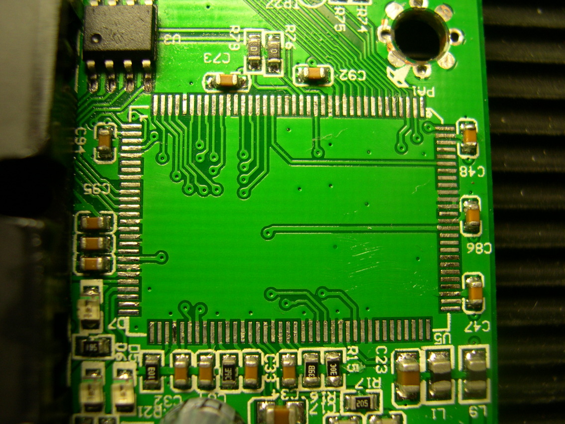

Das mit dem entlöten habe ich bereits erledigt. Würdest du sagen, dass
ich noch mehr säubern soll, oder reicht es, wenn ich dann etwas
Flussmittel auf die Kontakte gebe und diese dann sozusagen mit dem
Restzinn ausebene (siehe Bild)?

Hi Alex..
mir sieht das fast zu sauber aus / das mag aber am Foto liegen.
Aber:
wenn Du das chip in Position bringst und irgenwie fixierst...
Vielleicht ein kleines Stück TESA oder sowas...  hast du doch
die besten Vorraussetzungen ... oder ?
Nimm ne Lupe und richte es perfekt aus.
Nimm die zweite hand und klebe das chip mit Tesa fest.
Löte den ersten Eck-Pin
ps.:
ein Foto deiner Lötspitze wäre auch hilfreich

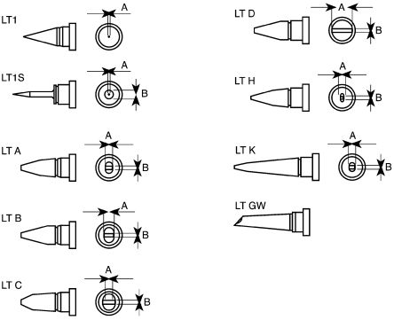

von Alex B. (alba)
Lötstation ist Weller WS81
Ich habe zur Verfügung:
LT1
LT1S
LT H
LT B
Sollte ich mit 350° löten?

von Klaus D. (kolisson)
@ Alex
Deine Lötspitzensortimente sehen gut aus.
welche Spitze nun am besten geht , kann ich nicht wirklich sagen,
da ja  auch keine Durchmesser angegeben sind.
Zudem hängt es etwas von der Löttechnik ab.
Ich glaube aber mittlerweile, dass du mehr Angst hast als nötig.
Ich schätze dich so ein, als würdes DU einfach das IC einlöten können.
Wegen der Temp würde ich auch durchaus höher gehen, da du ja planst,
nur sehr kurz zu löten. 420 ist auch nicht falsch.
wenn es dann fliesst.. Zinn drauf und wech !
und wie gesagt...
wenn der erste pin passt .. ne Pause und danach mit ner Lupe nochmal
nachschauen.
gruss Klaus

von Alex B. (alba)
von Alex B. (alba)
im anhang findest du eine pdf datei, dort sind dann auch abmessungen zu
den spitzen
Bleifreies Lot mit 350 °C, bleihaltiges mit 320 °C.  Lötspitzen mit
einer guten Wärmeleitfähigkeit besitzt du ja.  Das ist wichtig, weil die
Regelung des Weller-Lötkolbens dann beim Wärmeentzug auch schnell und
gut nachregelt.

Bin heute Nachmittag auch dazu gekommen den LAN Cotroller Chip auch mal
mit dem Flussmittel zu löten. Ich muß Chris D. recht geben! Da das Zeug
recht flüßig ist, ist es am besten dieses Fussmittel mit feinem Pinsel
aufzutragen. Damit kannst du genau die Fläche einschmieren die du
wirklich brauchst. Habe für diesen Chip nicht mal 1ml verbraucht und das
Ergebniss lässt sich sehen (siehe Anhang). Ich habe in etwa 10 min dafür
gebraucht. Das ist einfach nur genial ;-)
Leider ist zwar das Netzwerk Problem nicht behoben, die selben Symptome
sind nach wie vor dem Tausch vorhanden, aber das Löten hat echt Spaß
gemacht. Löt-Wundermittel würde ich das jetzt mal nennen ;-)
Sieht doch gut aus. Schau mal, ob du oben links waagerecht zwischen Pin
4 und 5 nicht einen Kurzschluß hast. So ne abfallende 'Perle' kann
irgendwann irgendwo einen Kurzen bringen!
Hilfreich ist es, wenn du mit einem Skalpell vorsichtig zwischen den
Pins mal reingehst.

Hallo Alex Alba,
ich finde auch, dass es prima aussieht.
Nachdem du in deinem Bericht über die dünnflüssigkeit sprachst,
fiel mir wieder ein, dass ich da neulich die Idee mit dem
Wiederbefüllen eines Filzstiftes hatte.
Durch die Kappilarwirkung könnte die Dosierung einfach werden.
Gruss Klaus
Machmal ist schlicht das Quarz kaputt oder die Schaltung dazu eh nie
richtig gewesen. Oben links sieht jedenfalls nach Quarz mit
Belastungs-Cs aus.

dass mit dem Pin 4 und 5 werde ich verbessern
Da ich kein Elektroniker bin, bin ich für jeden Tipp dankbar.
Abdul was genau meinst du mit dem Quarz?
Im Anhang noch mal das ganze Gerät.

Sicherlich! Nur wie den Filzer sauber kriegen? Irgendwo hatte ich,
glaube ich mich zu erinnern, auch mal diese Stifte leer zum Befüllen
angeboten gesehen. Vielleicht macht sich einer auf die Suche und postet
den Link??

Das ist schlecht! Keine Chance, das einer für dich guckt, ob der
Oszillator läuft und die Frequenz exakt 25MHz ist?
Ich meine Y1 oberhalb R17 und die beiden Kondensatoren dazwischen.

wie kann ich das messen? und vor allem, wie kann ich feststellen welche
kondensatoren das sind, um mir neue zu besorgen?
ich habe das messgerät metex ME-31 zur verfügung, hilft das weiter?
http://www.tequipment.net/MetexME-31.html
Kannst du mit diesem Gerät vergessen.
Ich würde auch erstmal nur auf das Quarz tippen. Manchmal liegen die
einfach in der Frequenz etwas daneben. Ist das Gerät mal hart behandelt
worden, runtergefallen oder so? Da gehen dann Quarze kaputt! Liegt die
Frequenz nur leicht daneben, kann Ethernet nicht mehr gut funktionieren.
Sollte die Fehlerrate hochgehen bis hin zum eventuellen Totalausfall
(Keine Verbindung möglich). Aber das ist nur einer von vielen
Gedankengängen.
Wie ist deine Fehlerbeschreibung genau?
von Alex B. (alba)
Das Netzwerk ist mal da und mal nicht. In der FritzBox kann ich das
Gerät zwar sehen, aber sobald ich auf das Gerät drauf will ist es
vorbei. 3 LED's sind drauf, 2 leuchten dauerhaft und 1 blinkt im
gleichen Intervall. Aus dem Gerät heraus ist das Netzwerk mal da und im
nächsten moment wieder weg.
Hoffentlich reicht das als Fehlerbeschreibung ;-)
Nö ;-)
Nee, im Ernst: Ich kann dir aus der Ferne nicht weiterhelfen. Poste
deinen Standort, vielleicht findest du einen Mitstreiter hier.
von Alex B. (alba)
Ja, sollte auch elektrisch passen. Garantie gibts aber nicht.
Aber starte die Fritzbox mal neu und nehme ein anderes Kabel. Man weiß
nie.
von Alex B. (alba)
Alles schon probiert ;-)
Habe auch soeben den Quarz getauscht, leider kein Erfolg :-( (hatte eine
alte Netzwerkkarte, da war einer drauf ;-)
Spannungen der Stromversorgung überprüfen. Dann wäre ich mit der
Ferndiagnose am Ende - tut mir leid :-(
von Alex B. (alba)
ok trotzdem danke...

ist das eine Dreambox, ich hatte das gleiche Problem und bei mir war es
die RJ-45 Buchse, da sind keine Spulen drin und eine war gerissen, habe
dann bei Dream eine neue Buchse gekauft und seit dem funktioniert alles
bestens.
