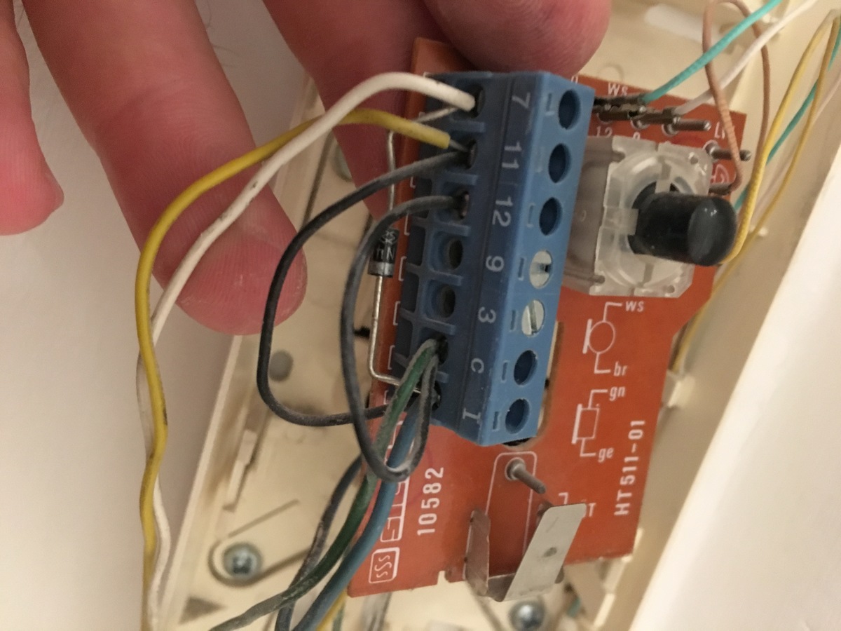

ich hole den Beitrag mal hoch, da ich ein problem mit unserer Hausanlage
habe.
verbaut ist Siedle 6+n Technik mit zwei TLM 511 Klingelmodulen an der
Haustüre und HT511-01 als Haustelefon.
Es ist weiterhin ein Türgong mit Batteriebetrieb verbaut, obwohl
Niederspannung durch einen Klingetrafo zu Verfügung stehen würde.
Nun zu meinem Problem:
Seit kurzem klingelt es jedes Mal, wenn ich den Türöffner betätige. Das
ist ziemlich nervig, da der Türgong direkt über dem Türöffner hängt.
Sonst funktioniert das System einwandfrei. Bei den anderen Haustelefonen
in der Anlage ist das nicht der Fall.
Die alten Schaltpläne von Siedle habe ich gefunden, werde aber nicht
Schlau daraus, was die Ursache für das Klingeln bei Betätigen des TÖ
sein könnte?!
Was mir beim Öffnen des HT aufgefallen ist, dass mehrer Anschlüsse
gebrückt sind (siehe Bild)
Hoffe auf euer Expertenwissen.
von Ben (Gast)
Hier noch das Bild vom Anschluss des HTs.

7 ist Klingel, I müsste Türöffner sein. Diode kaputt?
von Info (Gast)
Andererseits hieße die Diode doch, dass beim Klingeln die Tür öffnet
(mit einer Halbwelle)?
Wenn du den Schaltplan anhängst, hast du größere Chance auf Hilfe.

Ist Quatsch; beide haben C als Bezugspotential, an I müsste also
Spannung anliegen (durch den Türöffner), an 7 nur, wenn jemand klingelt.
von Ben (Gast)
Danke schonmal für die Hilfe.
Die Diode werde ich prüfen. Sperrrichtung wäre dann logischerweise von I
zu 7, korrekt?
Warum sind 7 und I überhaupt gebrückt mit einer Diode?
von Ben (Gast)
Diode ist geprüft (im ausgebauten Zustand)und i.O.
Sperrt korrekt und Spannungsabfall ist auch im Soll.
Jetzt bräuchte ich nochmal eure Unterstützung, woran es liegen kann.

Das ist wohl die Adersparversion von damals. Denn normalerweise ist sind
die anschlüsse 11, 12, 9 für das Gespräch. 7 ist die Klingel und I ist
der Türöffner. Es kann eigentlich nur die Diode kaputt sein. Wie hast du
die Überprüft? Schau mal bei Siedle unter 6 + n Adersparend...

Es handelt sich tatsächlich um die Adern sparende Verschaltung.
Wahrscheinlich um ÜV-2/59a-1.
Die Diode habe ich mit dem Diodenprüfgerät geprüft. Wie geschrieben, die
Sperrrichtung der Diode funktioniert korrekt und auch der
Spannungsabfall über der Diode ist im Soll von ca 0,5V.
IC ist keiner im Haustelefon.
Im Tastenmodul müsste also das Diodenmodul sitzen, richtig? (Schaltplan
S.42f)

von Ben (Gast)
Um hier mal abschließend Rückmeldung zu geben:
In der Klingel (gong) waren die Batterien ausgelaufen und hatten das PCB
beschädigt bzw einen Kurschluss zwischen zwei Anschlüssen verursacht.
Darum hat jedes Mal die Klingel geläutet, wenn der Türöffner betätigt
wurde.
Neue Klingel/Gong verbaut und nun läuft wieder alles wie es soll.
