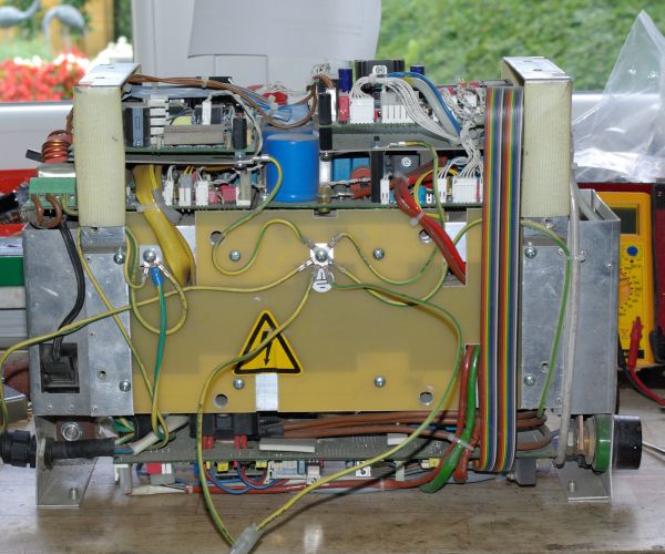

Gast #1831481
Hallo Christoph,
ich bin auch gerade am Reparieren / Umbauen eines (älteren) Inverters.
Hast Du einen Schaltplan für Deinen?
Wie heißt das Gerät genau?
Ist ein Foto des Innenlebens möglich?
Danke

Gast #1831920
@eProfi
ich habe ein WIG-Schweißgerät von DALEX, den Schaltplan besitze ich
nicht,
Fotos sind aber möglich, was möchtest du sehen ?

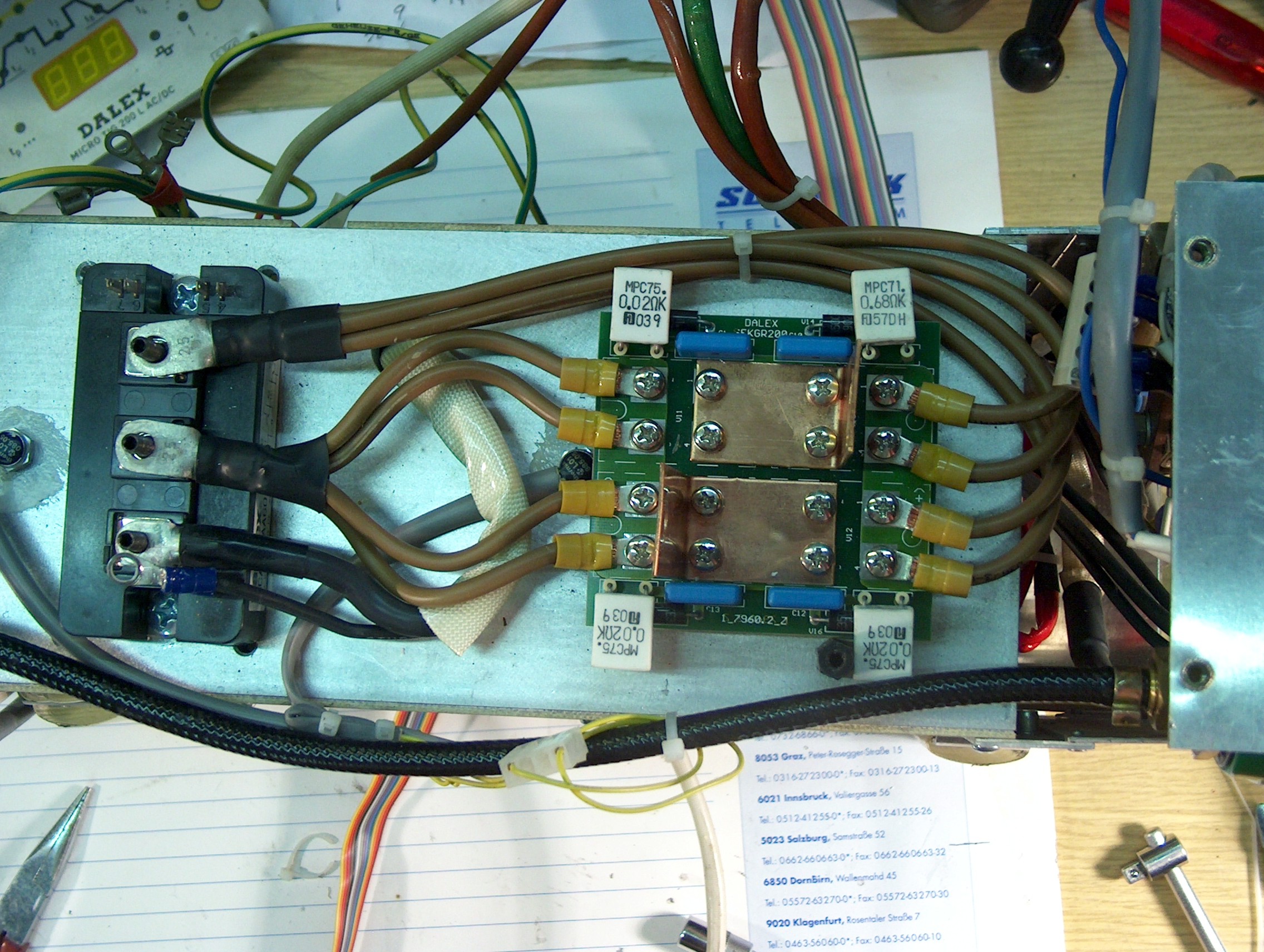

Gast #1881233
in welcher Stufe sind denn diese beiden IGBT's verbaut? Das Gerät sieht
aus wie ein Micro Tig 200.
Ich habe auch gerade ein Problem mit einem solchen Gerät. Allerdings ist
bei mit ein Sanrex Halbbrücke-Powermodul und vier Fast Recovery Dioden
IXYS DSEI 2x61-10B im SOT-227 Gehäuse verbaut.
