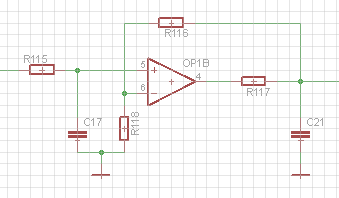

ich brauche für den MSP430 DAC Ausgang eine Verstärkerschaltung (Faktor
2, da ich 5V max. Spannung bräuchte). Habe mir dazu folgende Schaltung
rausgesucht.
Könnte das klappen?
Wichtig ist auch, das bei 0V Eingangsspg. auch 0V am Ausgang sind.
Geht das so, oder hab ich irgendwelche Fehler drin?
Danke schon mal
Johannes
von daniel (Gast)
so wuerde auch riechen meine ich
von Johannes (Gast)
Ehm ... ok, du meinst, man kann den ersten OP weglassen?
(ist nen bisschen schwer so für mich nachzuvollziehen, weil nicht die
gesamte Schaltung drauf ist.)
Die Kondensatoren sind zur Stabilisierung?
Wo ist die Rückkopplung vom Transistor hin?
von daniel (Gast)
Hab ich alles nicht...
Spannung kommt vorne rein und hinten am Knoten kommt sie mit dem Faktor
zwei raus....
Hinten ist ja ein normales rc-glied
der r 116 wuerd ich vom Bauchgefühl mit 10k wählen...

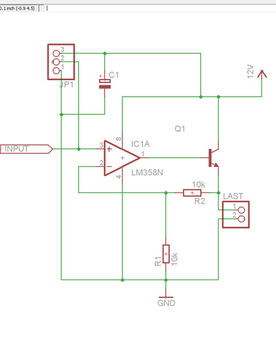

Hab nochmal im Datenblatt vom OP gewühlt.
Da findet sich eine Schaltung (Name: Power Amplifier).
Hab die mal auf meine Wünsche zurechtgeschnitten (hoffe ich doch, wie
ist das mit der Verstärkung, warum nehmen die 910k und nicht 900k?).
Mit C1 bin ich mir nicht sicher ob man den braucht, kann aber sicherlich
nicht schaden, oder?
Würdet ihr mir eher zu dieser Schaltung raten, oder lieber die mit dem
BUZ11?
Welchen NPN Transistor sollte ich nehmen (am besten einen TO-220 den es
bei Reichelt gibt).
Danke für die bisherige und die kommenden Hilfen.

von Franz B. (byte)
X- Rocka schrieb:
> Mit einem Single-Supply OP wirst du wahrscheinlich NIE 0V rauskriegen,
> da gibt's immer ein paar +mV Fehler.
Wenn er einen NPN dran hat dann schon. Weil ja für 0V am Ausgang keine
0V am Transistor anliegen müssen. Dafür fehlen ihm dann "oben" halt
wieder 0,7V. Der BUZ braucht halt weit mehr Spannung am Gate, deswegen
=> fail bei 5VCC.
Evtl. kann man das mit einer komplementären Anordnung besser
machen.(ohne Gewähr)

von Johannes (Gast)
Ok, also kann ich die Schaltung 2 so aufbauen und das klappt?
Kann ich den BD 201 von Reichelt als Transistor nehmen (OP soll ein
LM358 sein)?
fehlt noch irgendetwas. Ist die Kapazität zu viel? (oder wie soll ich
sie dimensionieren? 1µ?)
Danke für die Hilfe.
Ohne euch wäre ich glaub ich aufgeschmissen.
mfG
Johannes
von Helmut S. (helmuts)
Der BD201 hat doch nur eine Stromverstärkung von 30.
Bei I=1A müsste der Opamp 33mA Basisstrom liefern. Kann der aber nicht!

von Helmut L. (helmi1)
Nimm einen TIP120 oder BD645  Darlington Transistor. Die haben ein hfe >
750.
http://www.datasheetcatalog.org/datasheet/PowerInnovations/mXrqtqy.pdf
von Johannes (Gast)
Ok, das hört sich schonmal gut an vielen Dank ;)
Kleine Frage noch, den BD645 gibt's bei Reichelt nicht.
Kann ich da auch den 643 oder 647 nehmen?
Der BD647 unterscheidet sich nur durch eine hoehere zulaessige Spannung
sollte also funktionieren.
